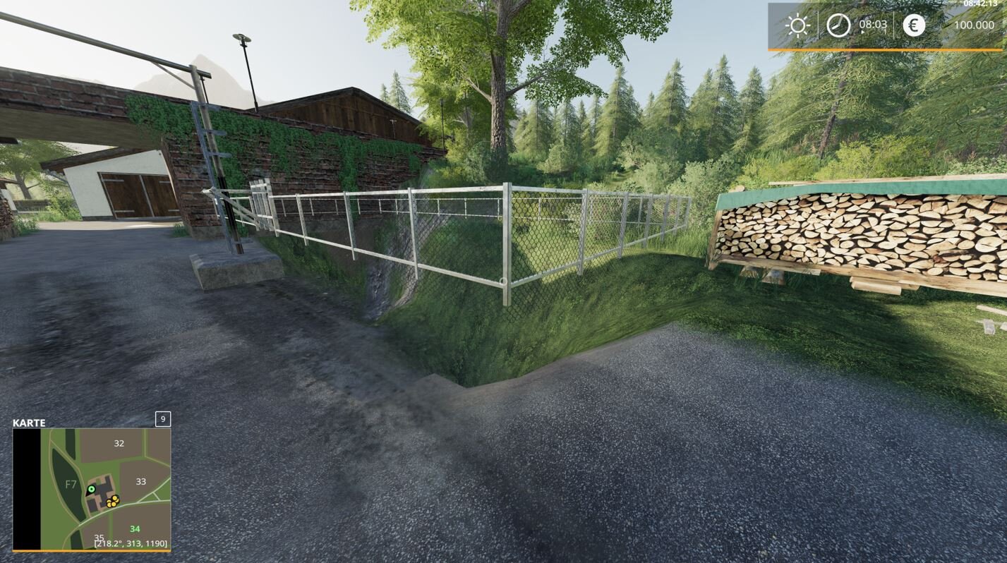

  • Erstmal ein super dickes Log für diese Karte. Super Idee und genial umgesetzt. so macht LS19 richtig Spass.
    Ich habe mir heute die V3 der Karte heruntergeladen und installiert.
    Neuen Spielstand begonnen.
    Aber habe ein Problem , denn die Güllegrube ist verschwunden. Dort wo die Grube sein sollte ist ein riesen Loch im Boden mit einem schwebenden Zaun darum (siehe Printscreen)
    Auch kann der Spielstand nicht gespeichert werden.

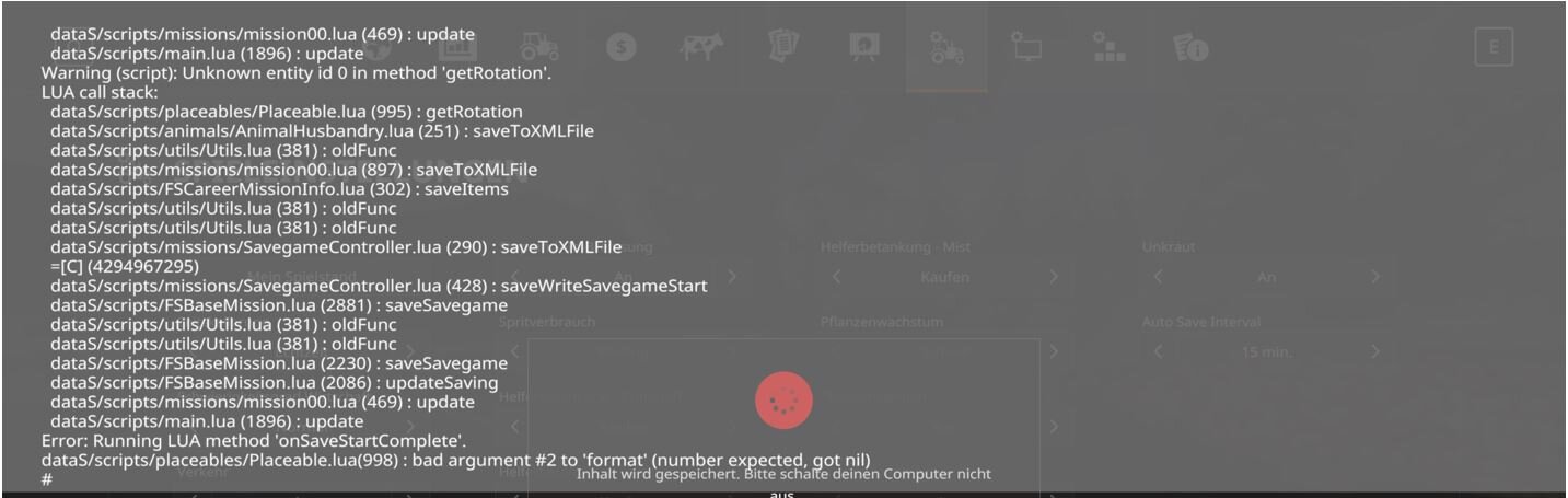

    Wenn ich einen neuen Spielstand erstelle, ins Spiel gehe und dann im Menü den Spielstand speichern will, dreht das Spiel im endlosen und hängt sich mit "bad Argument" auf. Das Spiel muss über den Taskmanager abgewürgt werden.
    Logauszug auch im Anhang.
    Mit der V2 habe ich diese Probleme nicht gehabt.
    Habe nur ich diese Probleme?
    Was kann ich unternehmen um das zu beheben?

  • bitte die Log anhängen denn mit dem Schnippel da kann man nix anfagen
    habe eine Vermutung hast du die Map umbenannt oder so oder irgend was dran geändert ?
    MFG Zetor 6245
  • das war bei mir auch nach dem ich den zip Ordner umbenannt hatte. also von HINTERKAIFECK zu HINTERKAIFECK_V2
    hast du das vielleicht gemacht?
    probier am besten alles von vorne.....erstmal nur die map und so weiter und so weiter
    bei mir läuft alles bestens. ok paar kleinigkeiten aber hey, sie sind auch keine hexer....... ;)
    :easypeasy:
    :easypeasy:
    Du hast recht, ich habe den Ordner mit _v3 erweitert.
    Habe alles wieder rückgängig gemacht und nochmals von vorne begonnen, jetzt ist alles i. O.
    Danke für den Hinweis. War mir nicht bewusst das ein umbenennen des Ordners so eine Auswirkung haben kann.

  • Servus zusammen , die Map is ein traum vielen dank dafür . Aber ich habe große Probleme sie zu Spielen wenn ich speichern will tut sie das aber es geht nicht mehr weg und ich muss das spiel über den task manager schließen. Hinten bei der gülle Grube klaft ein Rießen loch und der Zaun hängt somit in der Luft .Und ich nichts machen kann ..... das heißt ich kann kein getreide Verkaufen ich kan die Ernte nicht einlagern und ich habe keine Verkaufspunkte . Evrntuel kann mir jemand helfen. log scheint sauber zu sein ,hab sich auch schon ein zweites mal runtergeladen aber immer noch die selben probleme.
    Gruß Tobi
    Hast du zufällig die .zip umbenannt bzw schau mal in deinen Modsordner ob du eine HINTERKAIFECK (1) im Ordner hast
    Oder hast du die Map selber umbenannt in HINTERKAIFECK_V3 oder ähnliches?
    Jedenfalls gab es genau das Problem wenige Beiträge vor dir:
    HINTERKAIFECK MAP
    mit Lösung weiter drunter, du hast also keine vorherigen Beiträge gelesen.
