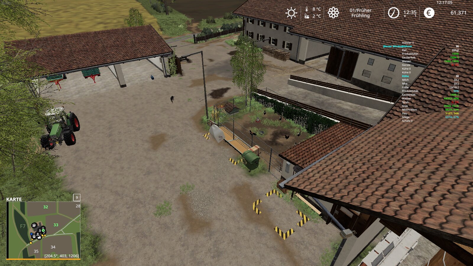

Also Map neu geladen und es wurde mir nochmal angezeigt.
jetz bin ich einfach mal mit dem trecker über den trigger gefahren. hin und her
(hätte etwas da gestanden, wird es weg geschoben) *so mein gedanke.

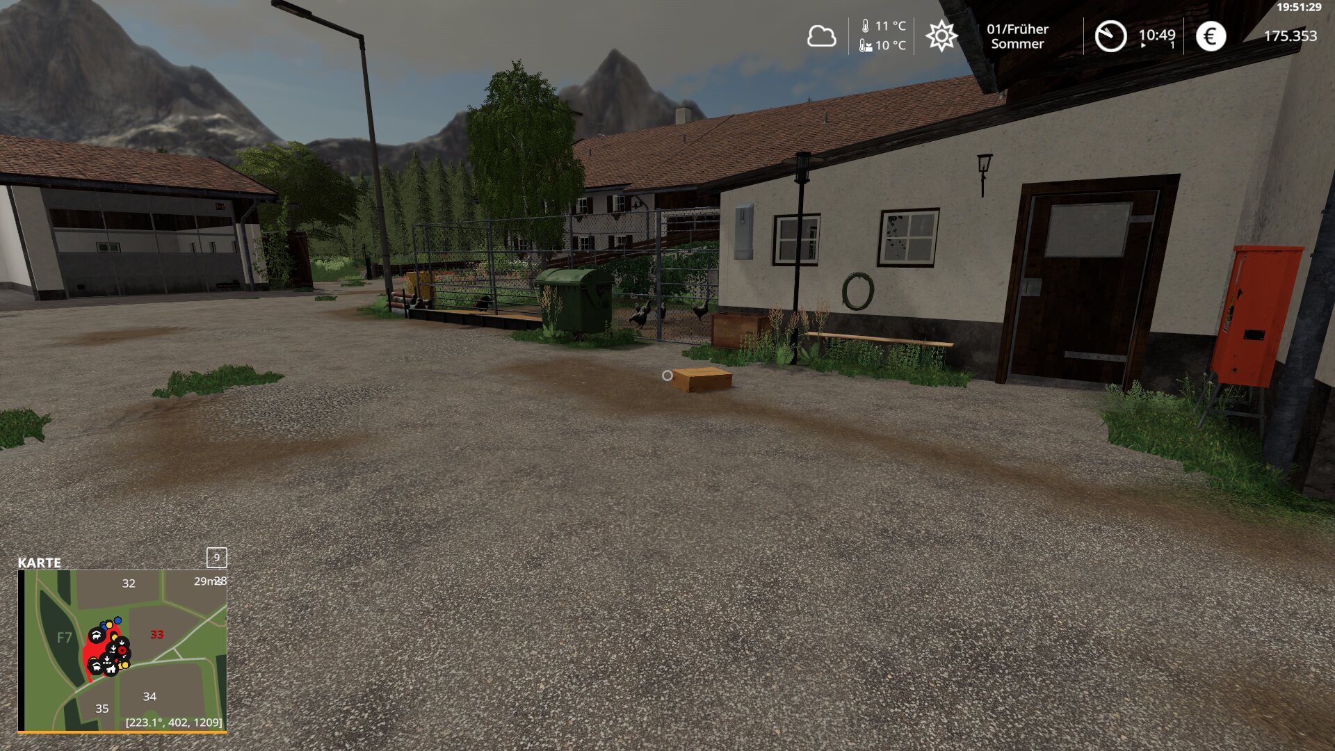

es kam keine meldung mehr. jetz komm ich zurück vom Feld und es steht eine kiste da mit eiern
Habe es eben mal getestet...., bei uns funktioniert das mit den Eiern ohne Probleme.
Würde sagen, evtl. mal die Map neu runterladen, vielleicht gab es da beim DL ein paar Probleme. (wer weiß das schon)
danke dir. wird gecheckt

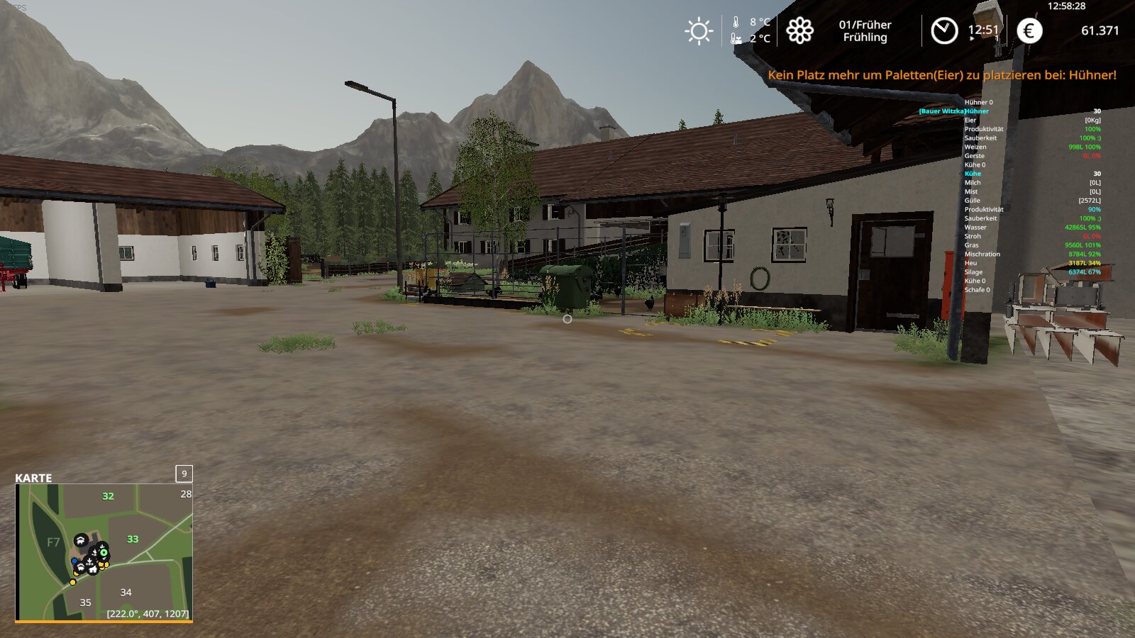

bin grad an aufträgen erledigen und wird so gut aller halbe stunde oder so angezeigt das kein platz ist.
hab auch schon den hund entfernt aber da kommt es auch noch.
ich check mal nen neuen DL
Cpt_Heidewitzka ich sehe gerade du spielst im SP.
dort müssten alle höfe zusammen gelegt sein..ist es evtl ein anderer Hühnerstall der die Fehlermeldung "kein platz mehr" generiert?
also zb dem alten Hof? oder hast du nur beim neuen OGF Hof Hühner im stall? die Hundehütte ist ja auch nur bei dem alten haupthof^^
ja richtig, spiele im SP.
zur zeit gehört mir nur der "neue" OGF Hof und auch nur dort sind Hühner im Stall.
die Hundehütte habe ich aus dem Garage menü "verkauft" um ihn mir auf den OGF Hof zu platzieren
Vielleicht stört ja schon der Futtersack.
Wird probiert. gerade weggestellt.
dachte auch noch an die Hundehütte. obwohl es auf einer ganz anderen seite steht....
Bitte mal Log anhängen. Ich hatte keine Probleme damit. Auch bei einigen Streamern wurden die Kartons ordentlich vor dem Hühnerstall abgestellt. Lg Bernie
hier die aktuelle Log. gerade getsartet um sie zu zeigen
bei mir funktioniert das einwandfrei spiele allerdings ohne Seasons.
Das Problem gibt es auf vielen Karten die Ursache sind Fahrzeuge die zu nahe am Trigger stehen.
Fahrzeuge stell ich generell nicht in die nähe von Triggern oder der gleichen.

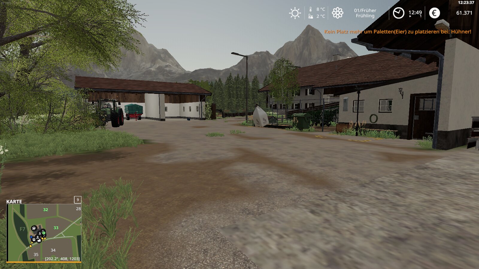

Bei mir taucht immer wieder die Meldung auf das kein Platz bei den Hühnern wär um Eier zu lagern.
wenn ich aber an den Hühnerstall gehe befinden sich keine Eierkartons im Trigger. Ist das jemanden aufgefallen bisher oder hat jemand das selbe Problem?
Spiele mit seasons
