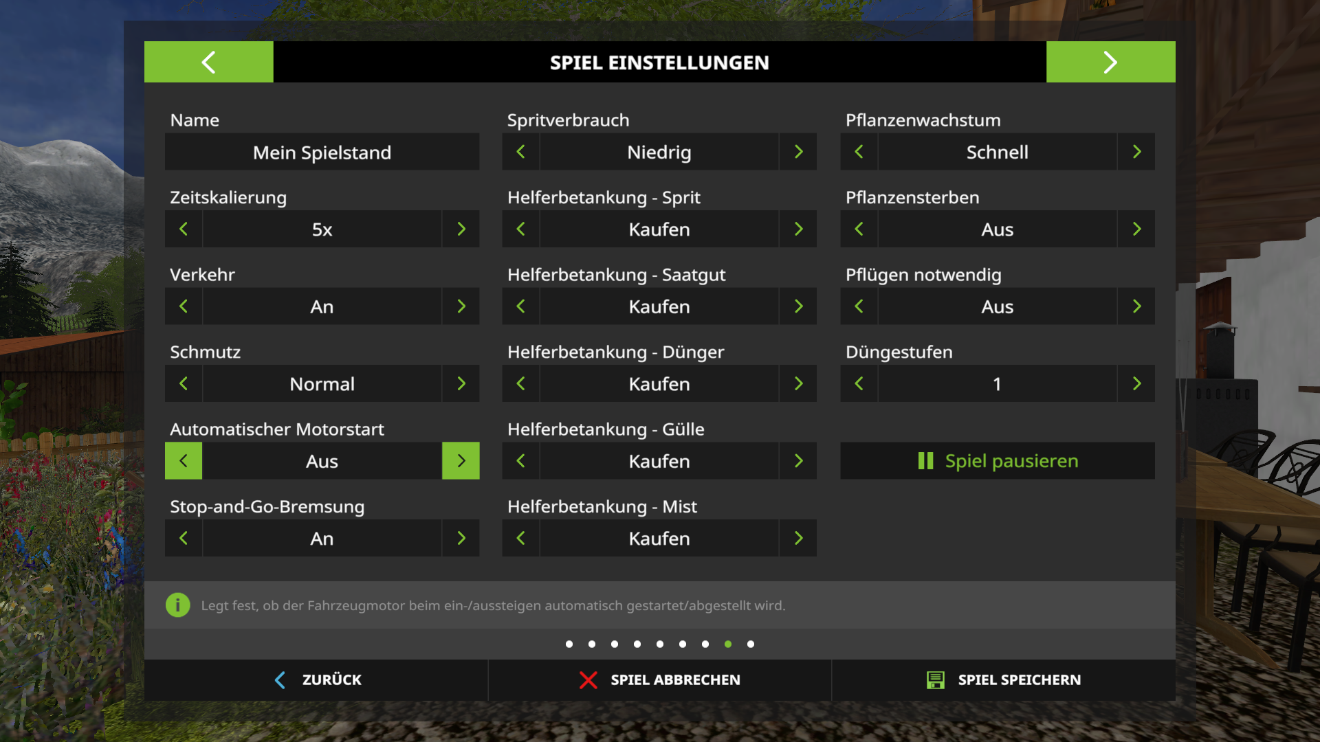

  • Hallo,
    ich habe also die fliegl pfs aus dem Startvehikel pack,
    es gibt keine Hauptmotor starten Knopf - immer wenn ich die Maschine anschalte kann ich nicht weg ohne das sie ausgeht.
    gibts da eine Trick wie die dauerhaft läuft?
    Danke für info
  • Hallo Zetor,
    habs jetzt auch geschafft, - manchmal denkt man echt man steht im Wald -
    Da hätt ich noch ne Frage:
    Wie installiert man den den Modmanager ich entpacke die zip und dann erscheint nach dem Setup immer dieser Zusatz das kann nicht galaden werden, ich hab den Manager 5.0.1.1
    der muss doch nicht in den ModOrdner , das ist doch ein eigenes programm
    Grüße und danke Stefan
