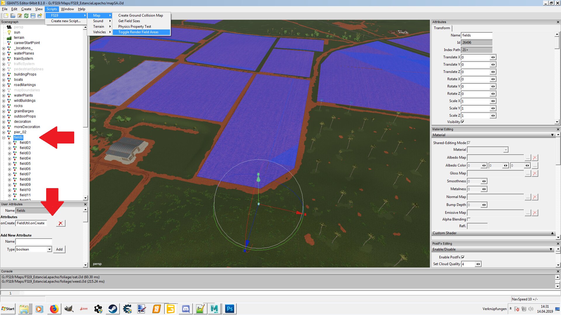

    Habe jetzt weils mich auch interessiert ein Feld gezeichnet
    schön brav die corner gesetzt
    aber wenn ich dann auf die TranformGroup field klicke und bei Skripten Toggle Render Field Area ausführ steht jetzt
    Error: Please select FieldDefination defination root!

    Wenn du dir das Bild genauer ansiehst (UserAttributes!!), dann erwartet der Skriptbefehl dass die oberste TG, in welcher die Felder selbst dann erstellt werden, das ScriptCallback-Attribut onCreate FieldUtil.onCreate erwartet.
