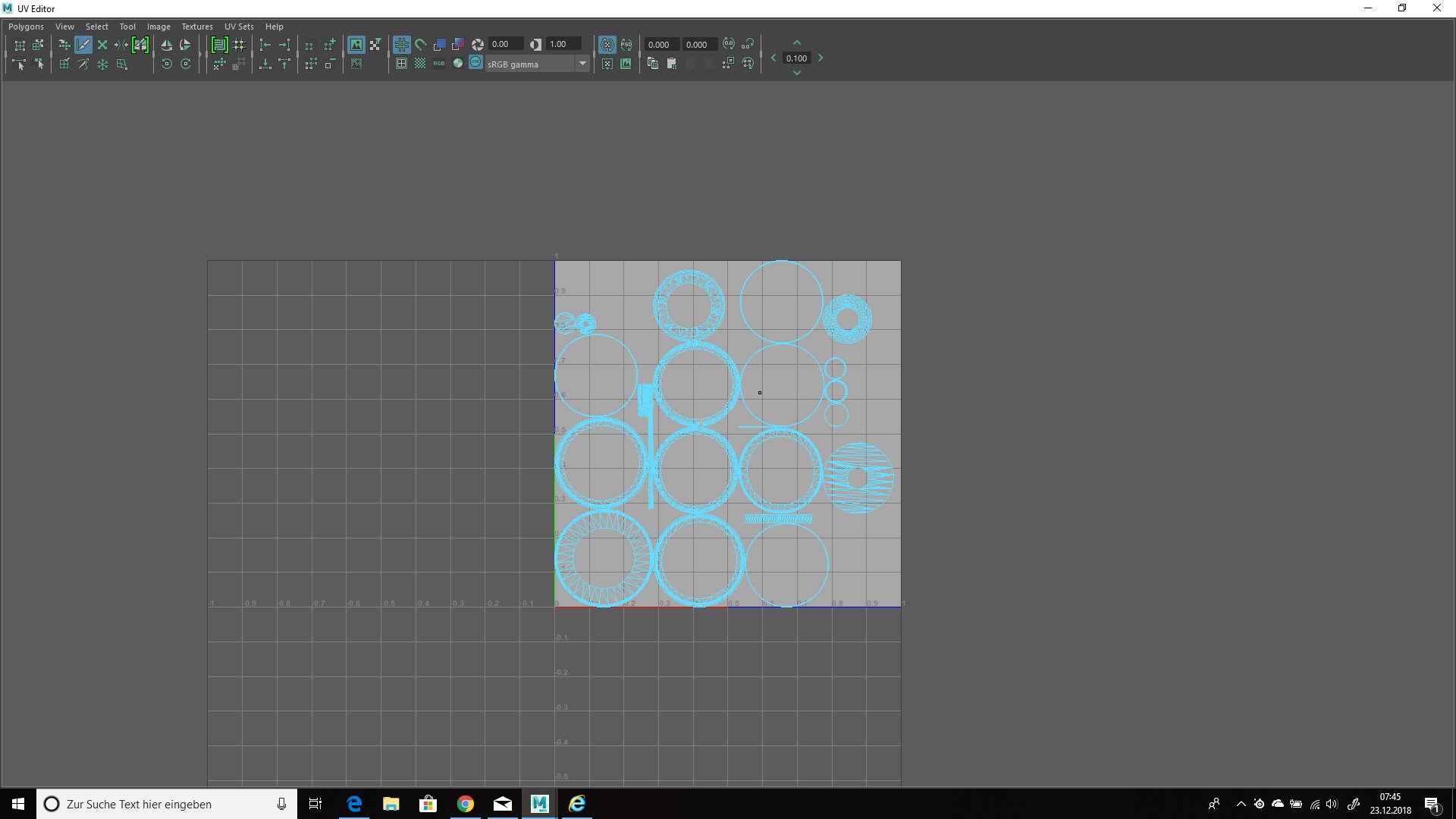

Hallo, wie erstelle ich eigentlich die Specular in Blender?
Gar nicht. In Blender erstellst du nur die UV-Map, mit deren Hilfe in einem externen Bildbearbeutungsprogramm die Textur gezeichnet wird.
Für den Anfang und recht einfache Geometrien dürfte aber auch die default_specular.dds im shared-Ordner innerhalb des data-Verzeichnisses ausreichen.
Ok, und wie speichere ich die UV-Map als dds?
Das kommt wohl auf das Bildbearbeitungsprogramm an.
Einige haben diese Möglichkeit direkt eingebaut, andere brauchen dafür ein sogenanntes Plugin.
Ich meine wie bekomme ich die UV-Map aus Blender heraus.
Man muss sich schon zumindest mit den grundlegenden Funktionen vertraut machen. ![]()
Gibt tonnenweise auch sehr gute Tutorials zu diesem Thema.
Wer mit dem englischen nicht so bewandert ist, der kann Google Translate nutzen, auch wenn die Übersetzungen nicht 100%ig sind.
Am besten schaust du dir ein paar Tutorials auf YouTube an, da gibt’s sehr viele in deutsch, dann kannst du gleich mitbauen und es ist leichter als alles zu schreiben ?
