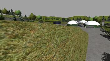

    So es lag wie ich vermutete an den Indexen der Klappe selber und an einer untergruppe wo sich die klappe drin befand. Habe auch die Zeile für die klappensteuerung angepasst.
    Nun klappt alles wie es soll ;)
    FarmingSimulator2013Game 2014-02-01 14-18-51-14.jpg FarmingSimulator2013Game 2014-02-01 14-19-00-94.jpg

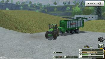

    Guten Abend,
    ich habe einen Ladewagen für den LS13 umgeschrieben. Es hängt jedoch nur noch an der Deichsel. Diese ist zwar animiert jedoch bleibt der Attacher nicht am Zugfahrzeug.
    Zum besseren Verständnis hier paar Bilder
    FarmingSimulator2013Game 2013-11-26 19-20-44-43.jpg FarmingSimulator2013Game 2013-11-26 19-20-31-55.jpgFarmingSimulator2013Game 2013-11-26 19-20-23-04.jpg
    Kann mir jemand dabei helfen?
    Ich bedanke mich schon mal für die Mühe...
