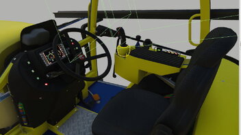

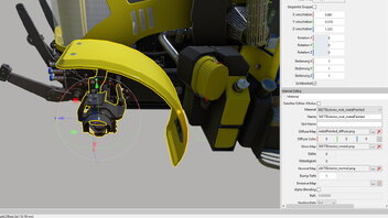

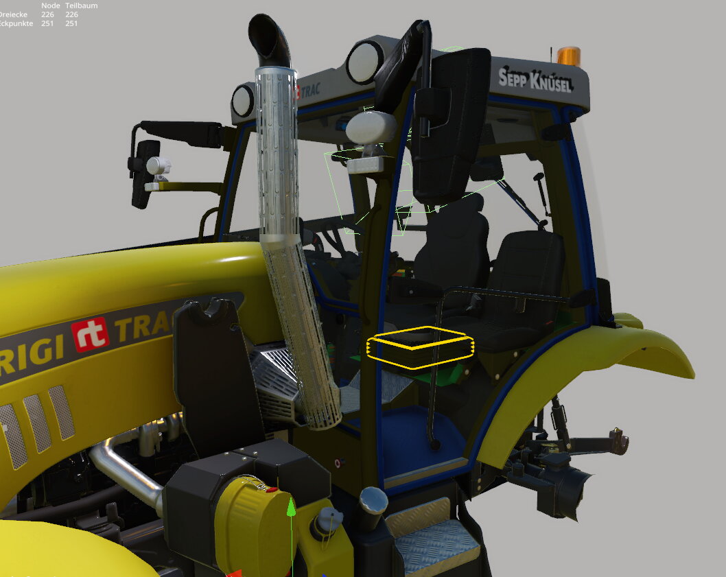

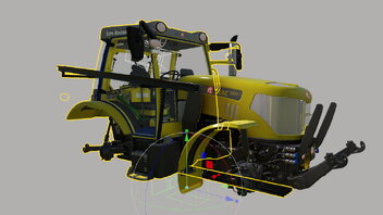

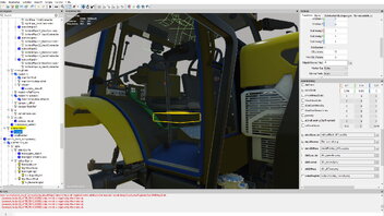

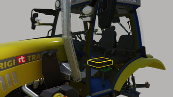

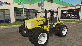

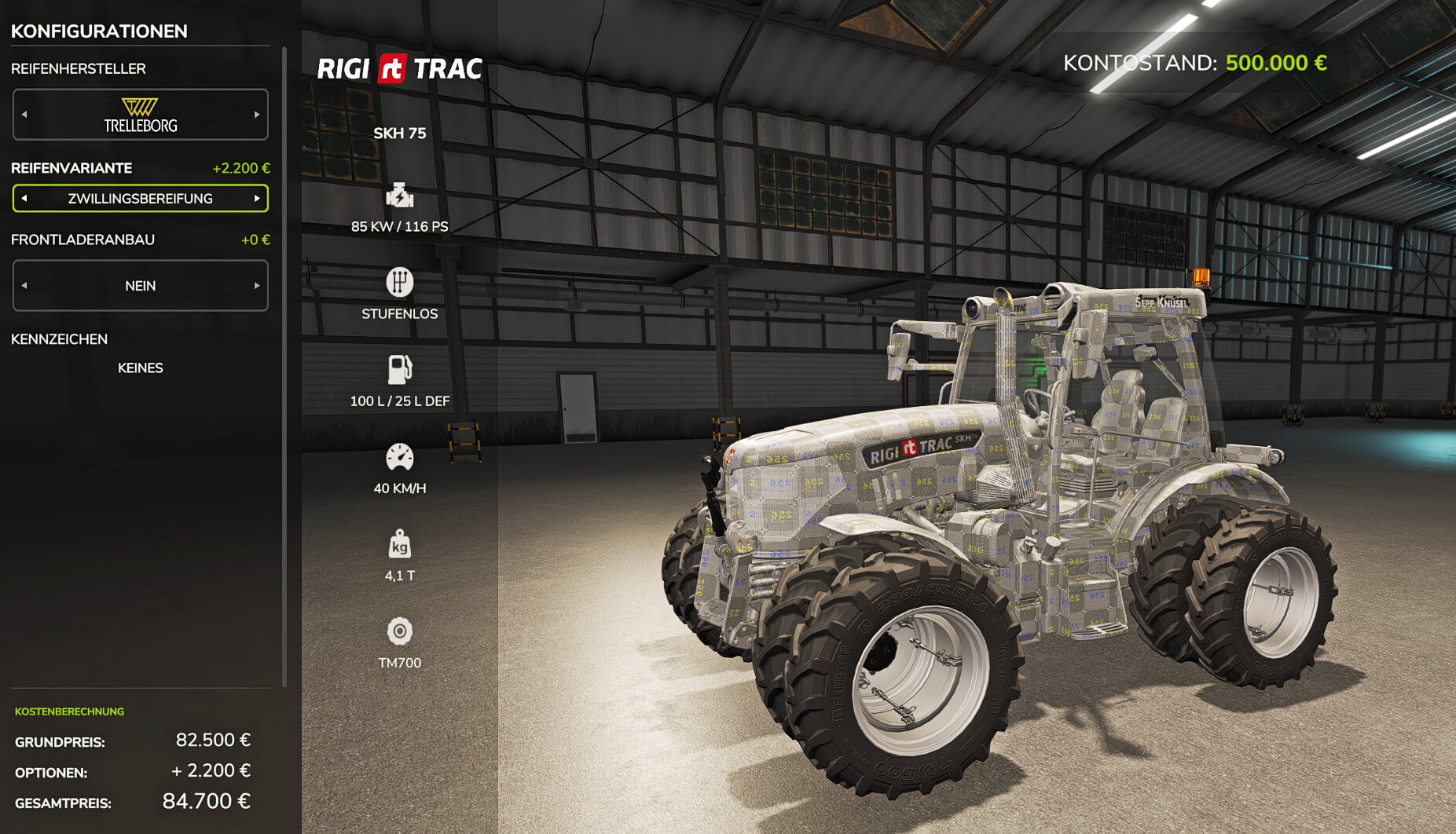

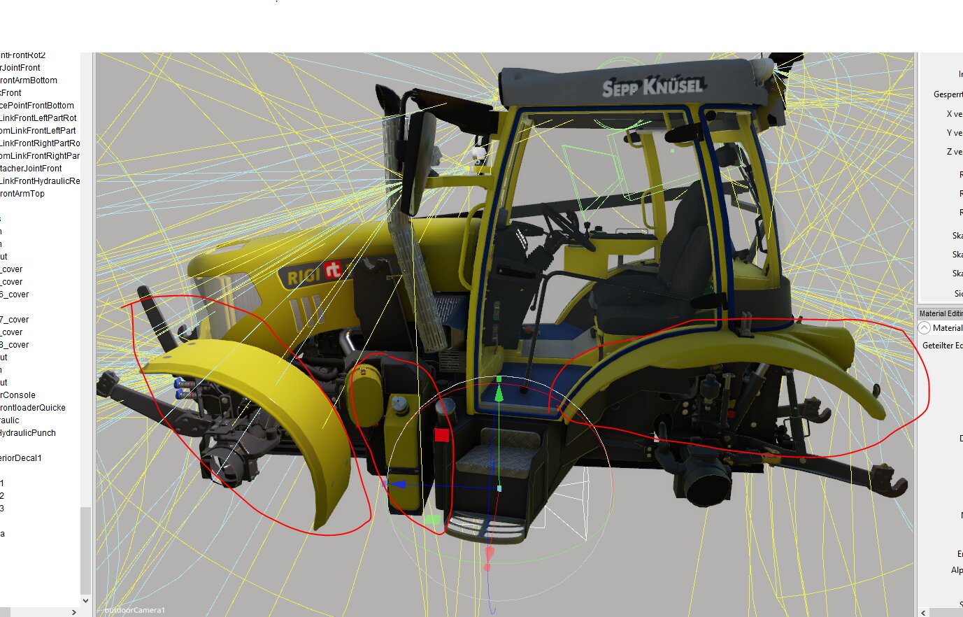

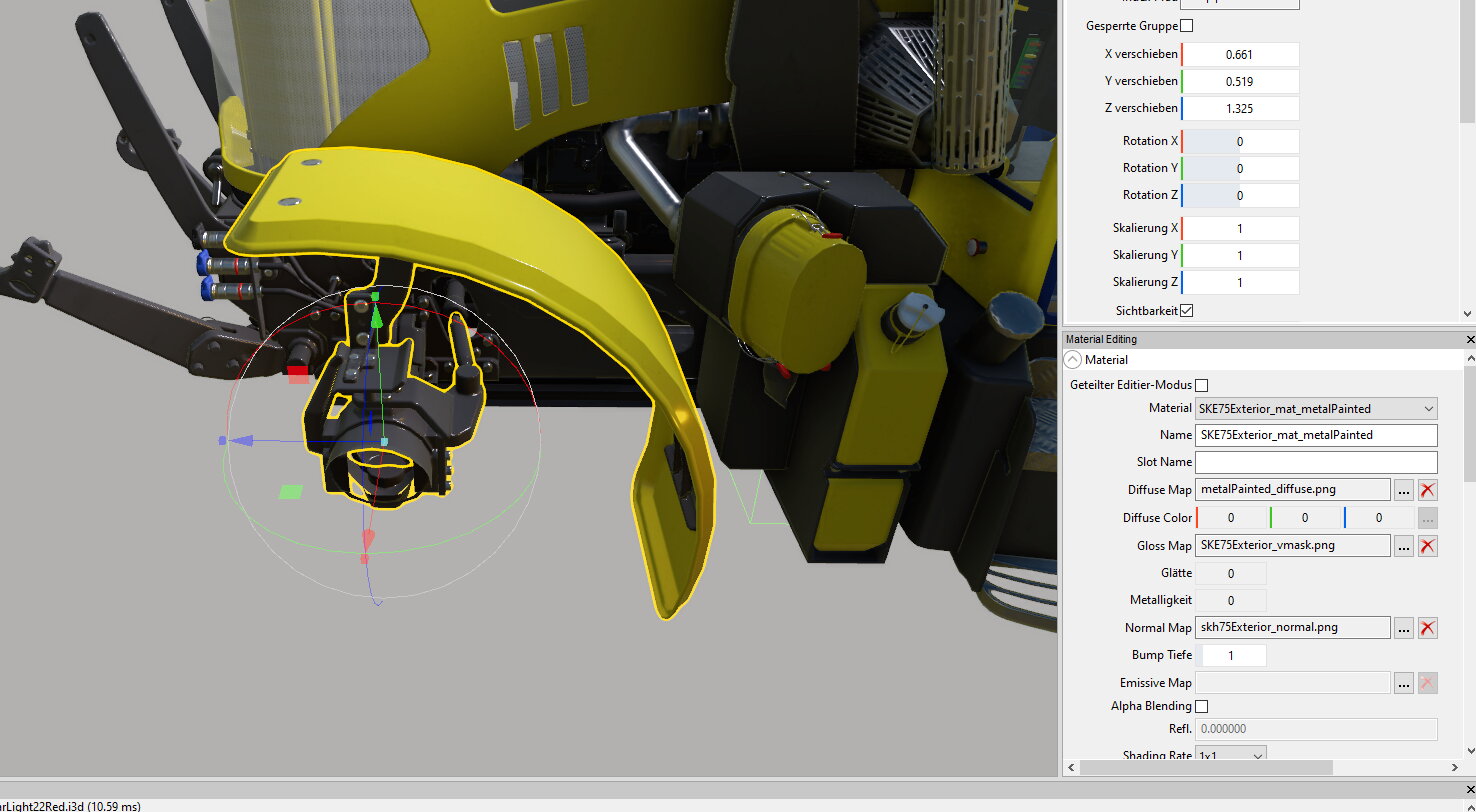

  • Hallo Peter,

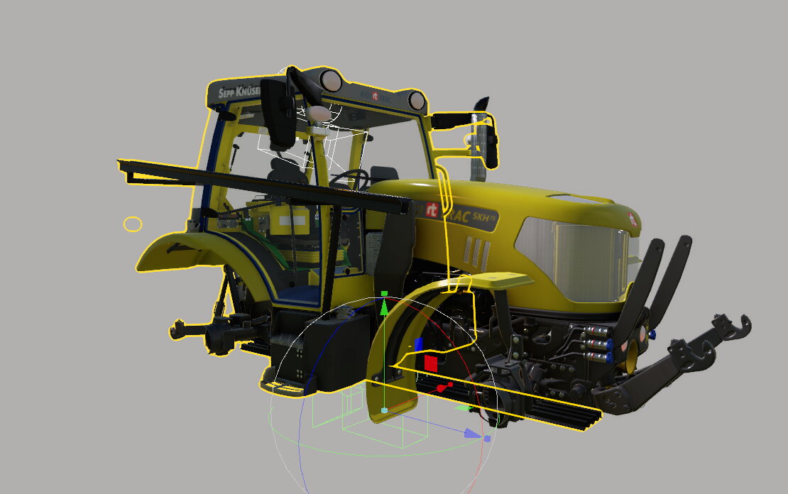

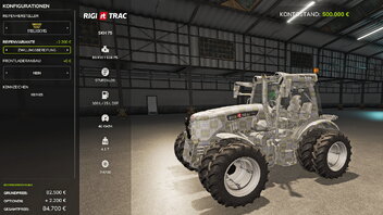

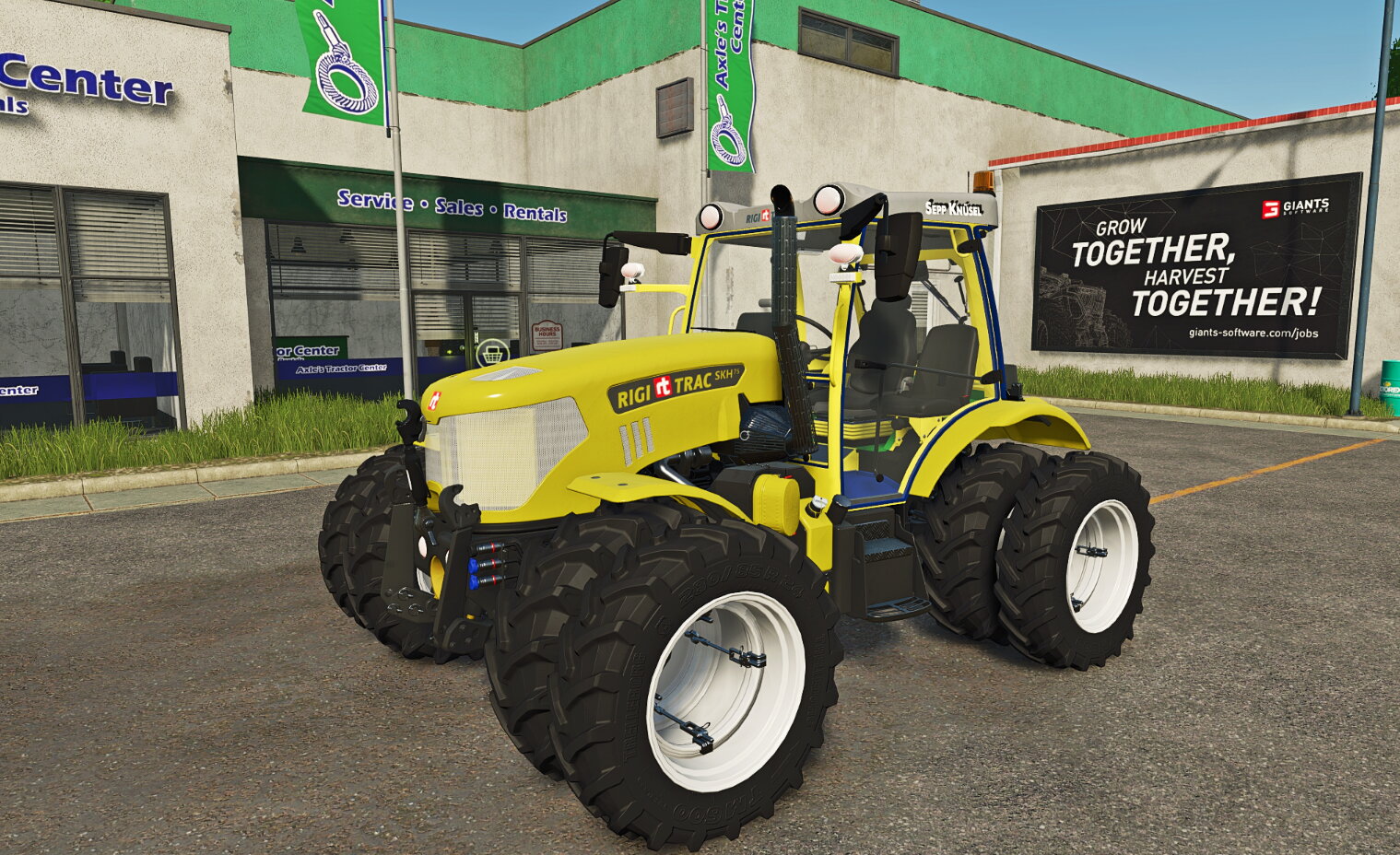

    Danke dir für deine Antwort, ich habe mir deinen Rat zu herzen genommen und habe nun mit einer Konvertierung von ein Rigitrac SKH75 (LS22 zu LS25) gestartet.

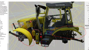

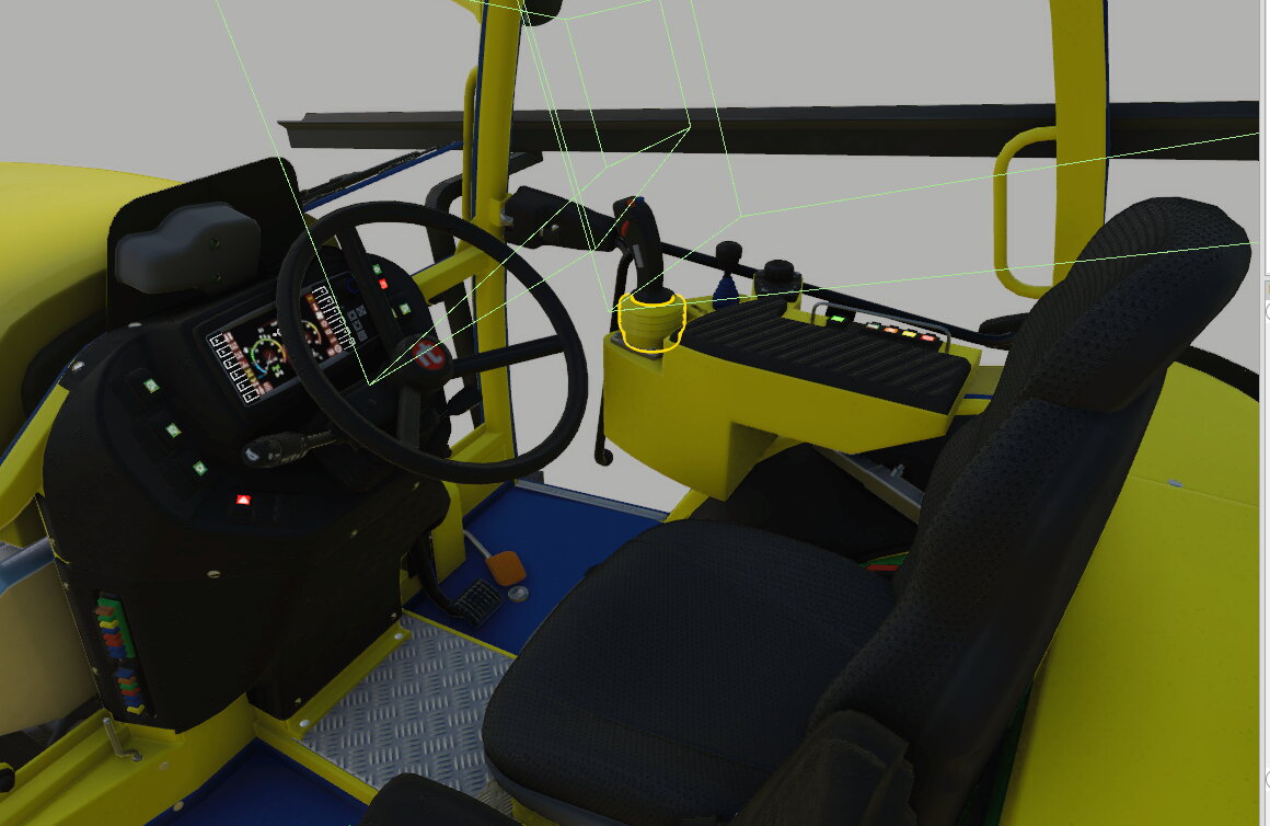

    Ich habe nun soweit geschafft, dass die Texturen einigermassen im Spiel erscheinen, habe nun aber das Problem dass scheinbar die Mesh-Struktur beim Auto-Convert vom Giants-Editor nicht mehr ganz dem original entspricht. Kotflügel etc. sind auch in Karosseriefarbe und lassen sich nicht separat ändern. Weiter habe ich in der Kabine einfach grüne und blaue Flächen die ich auch nicht zuteilen/ändern kann.
    Nun hat mir KI vorgeschlagen das id3 Modell in Blender 3.6 zu importieren, um die Meshes neu zuzuteilen. Ist das eine korrekte Vorgehensweise oder geht das auch im Giants-Editor selber?
    Ich habe ein paar Ausschnitte aus Spiel und Giants-Editor angehängt und ebenfalls log.txt.
    Habe hier auch das 3D-Modell gefunden, als Hilfe wie es aussehen sollte am Schluss: https://www.artstation.com/artwork/VJ3Y3Z
    Falls mir hier jemand einen passenden Ratschlag geben könnte wäre, ich sehr sehr dankbar!
    Beste Grüsse
    Michel:)

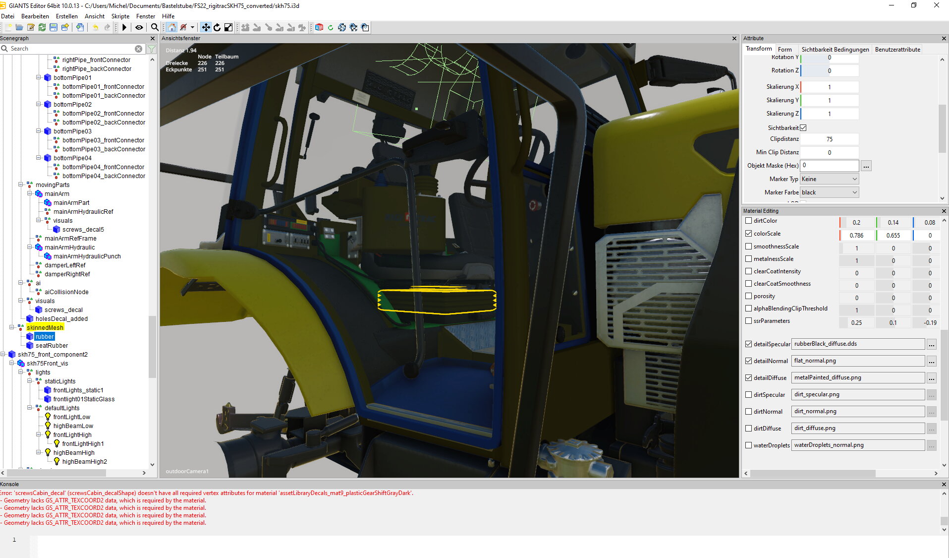

  • Kurzes Update, ich habe nun alles nochmals von vorne gestartet und bemerkt, dass skinnedmesh nur als "rubber" und "seatRubber" aufgeführt werden, jedoch wenn ich dort die Farbe ändere, färbt es gleich die ganze Kabine innen ein.
    Wie kann ich das beheben?
    Für allgemeines Feedback wäre ich sehr dankbar!
    Beste Grüsse Michel :)

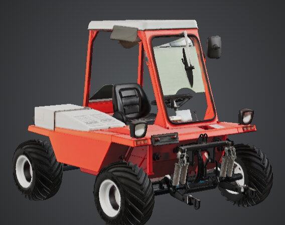

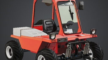

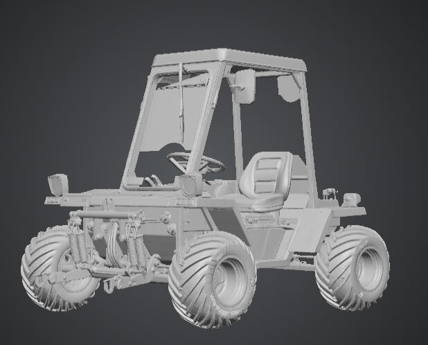

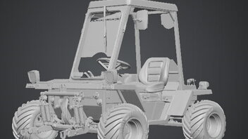

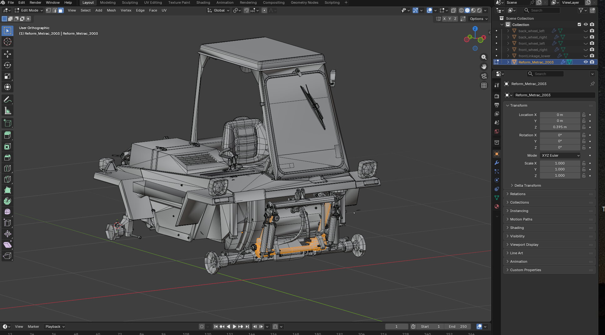

  • Guuuten Abend Freunde
    Ich hab das Projekt jetzt mal mit KI-3D Modell begonnen und man muss eingestehen es war anfangs mehr "schein" als sein.
    Sehr viel sieht dem Traktor ähnlich, jedoch wenn man genau mit einem Originalbild vergleicht hat die KI sehr viel selbst interpretiert.
    Bin bereits dabei mal alles aufzutrennen und muss dann mal gucken wie und was ich selber neu bauen muss:/
    Falls ihr Tipps habt, ich bin für jede Hilfe offen :)
    Grüsse aus der Schweiz :Tach:
    Michel
