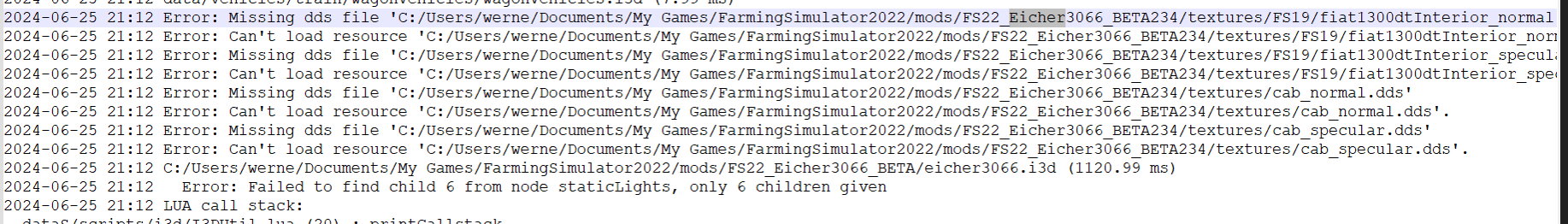

    Kann mir wer sagen was das im Log heißt also übersetzt (Siehe Anhang)?

    Can't load resource: Bedeutet das das Spiel die Textur nicht laden kann weil sie nicht existiert oder der Pfad in der i3d nicht zu der Textur führt.

    Daniel Felber die Meldung ist doch eigentlich selbsterklärend. Missing=vermisst, das heißt, die Textur ist nicht vorhanden. Can't load resource=Ressource kann nicht geladen werden, hier vermutlich falscher Pfad angegeben.
    Des Weiteren hast Du Fehler wegen falscher Zuweisungen von Indexen in der Logdatei. Und das sind nicht gerade wenige, was dann auch zu mehreren LUA call stack's führt. Hier müssen also die korrekten Indexe angegeben werden. Entweder beheben oder auf diese Mod verzichten.

    Also bei mir steht Error mit found 1|1|0 aber ich hab in meiner Xml gesucht aber nichts gefunden ist das dann im GE drin?

    Failed to load node '1|1|0' for file 'C:/Users/werne/Documents/My Games/FarmingSimulator2022/mods/FS22_Eicher3066_BETA/wheels/rims/eicherRims.i3d'
    Die .xml verweist auf eine TG, die es in der eicherRims.i3d gar nicht gibt. Woher auch immer Deine .xml ist - sie paast überhaupt nicht zu den i3ds. Offenbar wurde da einiges zusammengemischt oder aber in den i3ds gelöscht, was noch in der .xml enthalten ist.

    Sorry das jetzt so genau nachfrag kenn mich mit Log nicht so aus also in der eicherimxml ist noch der eicherimi3d eingetragen und ich muss den Eintrag rauslöschen das kein Fehler mehr ist.

    Nein du solst in der i3d schauen und in der xml den index anpassen
