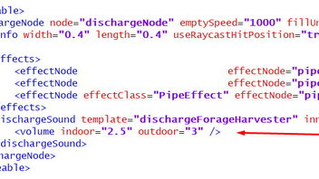

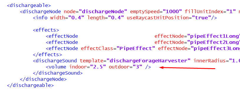

  • Hi, vorab - Es ist eine Super Mod! Vielen Dank dafür :)
    Ich hätte allerdings eine Frage:
    Ich spiele mit den Class Jaguar und der Einzugssound vom Mais, sobald dieser durch den Häcksler schießt und auch rauskommt, ist mir leider zu laut (nicht das gejaule, nur der vom heckseln).
    Ich habe sämtliche zeilen durchprobiert, aber ich finde nicht die passende Zeile. Kann mir dort von euch eventuell jemand helfen?
    Guten Abend nochmal,
    ich habe jetzt das Problem gefunden, es ist bei keinem anderen Häcksler der Fall. Nur beim Clas Jaguar (der von Giants aus dem Modhub), wird dann wohl daran liegen, dass es ein Modhäcksler ist. Der Maisüberladesound ist dort leider so laut, dass man die Mod unmöglich laufen lassen kann, leider. :(

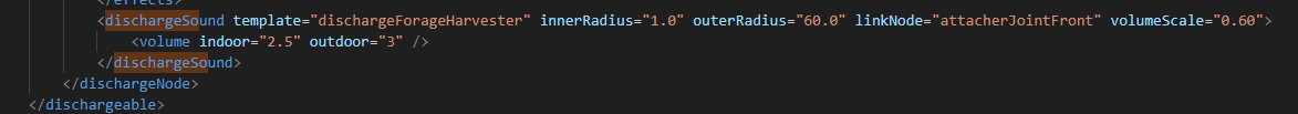

  • Moin SomePublicGuy ,
    vielen Dank für die Meldung!
    Ich glaube das liegt daran, dass bei dem Häcksler in der Fahrzeug-XML die Zeilen für den Discharge-Sound anders sind. Ändere die drei Zeilen mal so ab wie sie in dem Standard-Häcksler drinnen sind, dann müsste es gehen. Die Zeile mit Volume kann komplett raus, volumeScale in der Zeile darüber auf 1.0 oder raus.
    LG, Peter
  • Hi, danke für die Antwort, ich werde es nachher mal versuchen.
    Edit:
    Ich habe die entsprechende Zeile gefunden, allerdings entspricht sie schon den von dir gezeigten Werten.
    Edit2:
    Ich habe den Wert jetzt weiter gesenkt und den für mich passenden Wert gefunden. Jetzt kann ich es endlich genießen, besten Dank! :D
    2 Mal editiert, zuletzt von SomePublicGuy (10. März 2024 um 15:06)
