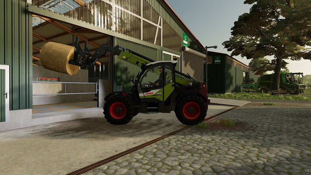

Danke für die Map, macht mir großen Spaß allerdings habe ich ein kleines Problem mit Silageballen am Großhandel (Unten rechts).
Laut PDA kann man die da verkaufen aber der Trigger nimmt sie nicht.
cu
Cheffe
Hallo, Habe Leiter das gleich Problem.
Hallo sigl, habe ich schon mehrfach beantwortet... LG Ka77e
Halo wann wird der Fehler behoben. Habe einen Auftrag, kann in nicht abgeben.
Bisl ungeduldig und nicht lesewillig?
Guck dir doch mal einfach die Beiträge in diesem Thread an...dann hast du sogar eine Sofortlösung und brauchst nicht -gefühlt Ewigkeiten- auf ein offizielles Update warten. (Achtung kann Ironie enthalten).
Hallo Sigl, Du kannst die Fehlerkorrektur hier nachlesen und selbst vornehmen (wie Hoffi geschrieben hat) ... oder Du wartest auf das Update, dann wird allerdings ein neues Savegame notwendig sein. LG Ka77e

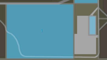

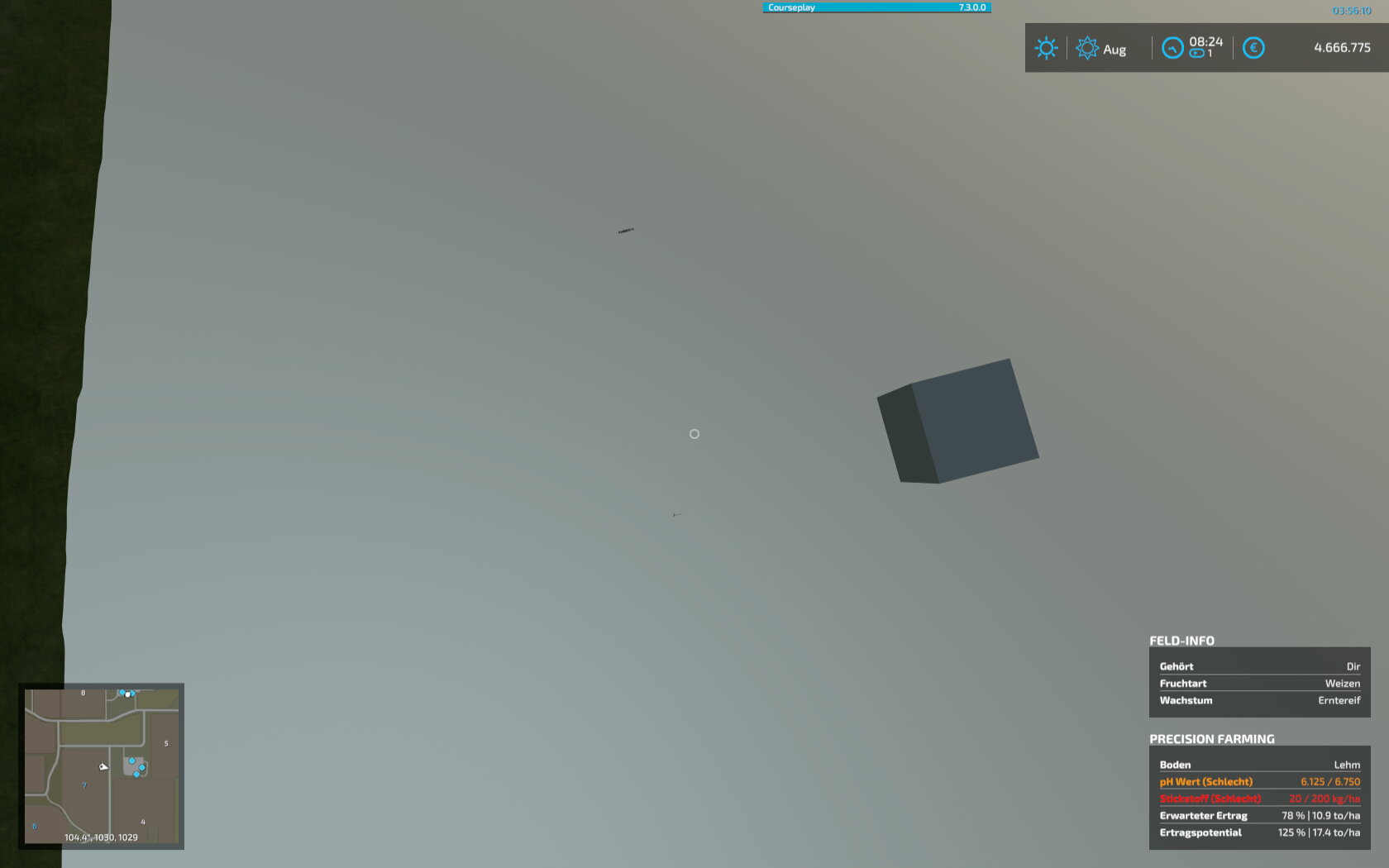

Hallo miteinander,
zuerst möchte ich mich bedanken für die wunderschöne Map.

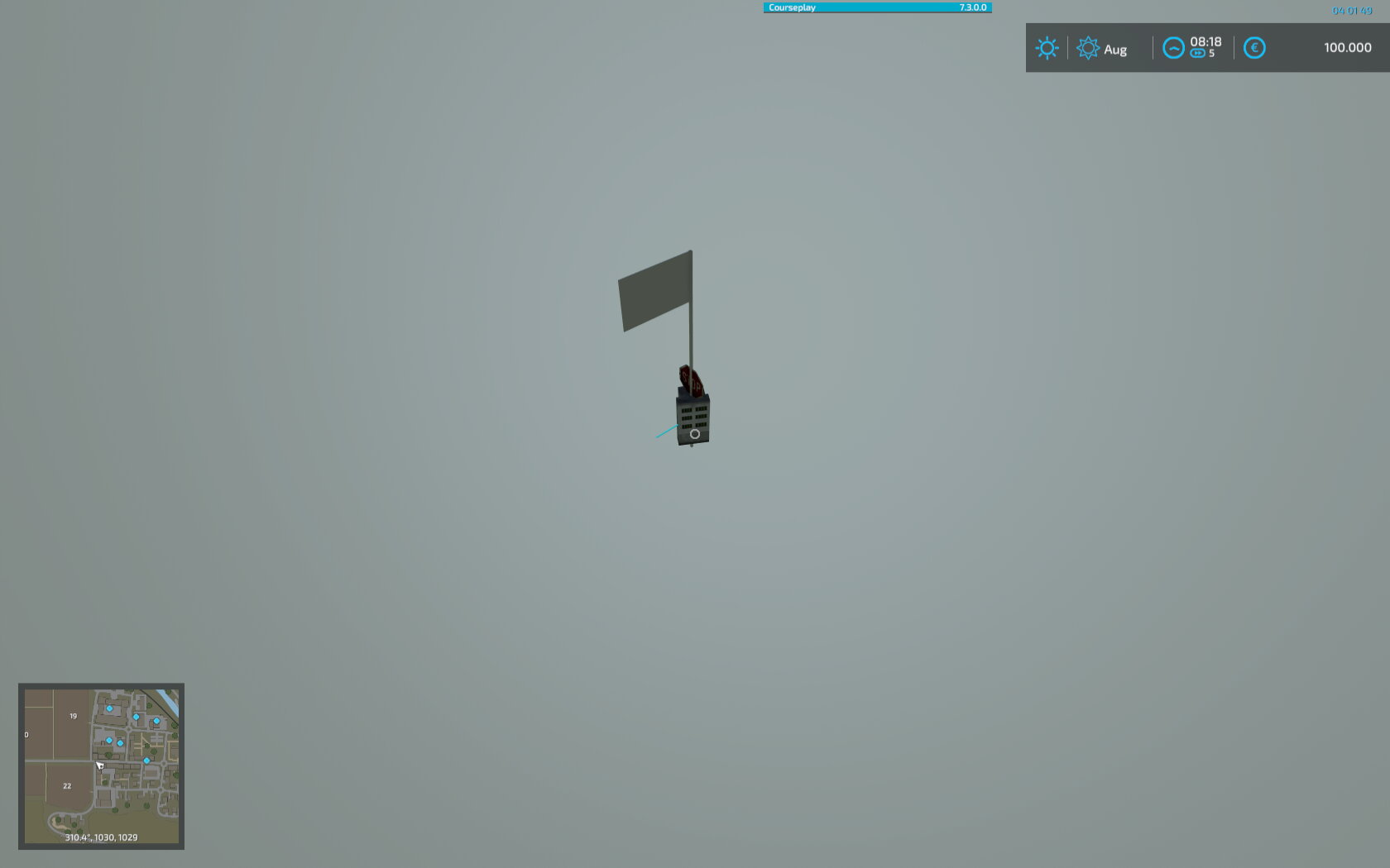

Leider habe ich hier derzeit ein Problem.
Wir spielen die Karte (aktuellste Version) auf einem Dedi Server mit Precision Farming. Wir wollten uns nun Feld 7 (Parzelle 11) kaufen und Bodenprobem kaufen. Leider wird hier nicht für das komplette Feld die PH Werte gezogen.
Dies liegt ja bekanntlich an PF. Weshalb ich die Umgehungslösung nutzen und das Feld verkaufen und neu kaufen wollte und die Bodenproben neu ziehen.
Doch leider lässt sich das Feld nicht verkaufen, da platzierbare Objekte verbaut sein sollen... Ich finde hier leider nichts.
Kann mir jemand helfen, dass ich die kompletten Bodenproben erhalten oder das Feld verkaufbar mache ?
Wäre über jeden Tipp dankbar.
Grüße
Christian
Habe KAlle bescheid gesagt!
Moin, in welchem bereich fehlen den die Proben? Proben können nur dort gemacht werden wo auch Feld unter ist, am Rand im Buschwerk geht das nicht, dort müsste mann erst die Büsche/Bäume entfernen und umpflügen. auch mal probieren die proben manuell zu ziehen mit dem Isaria scout.
mfg. HE

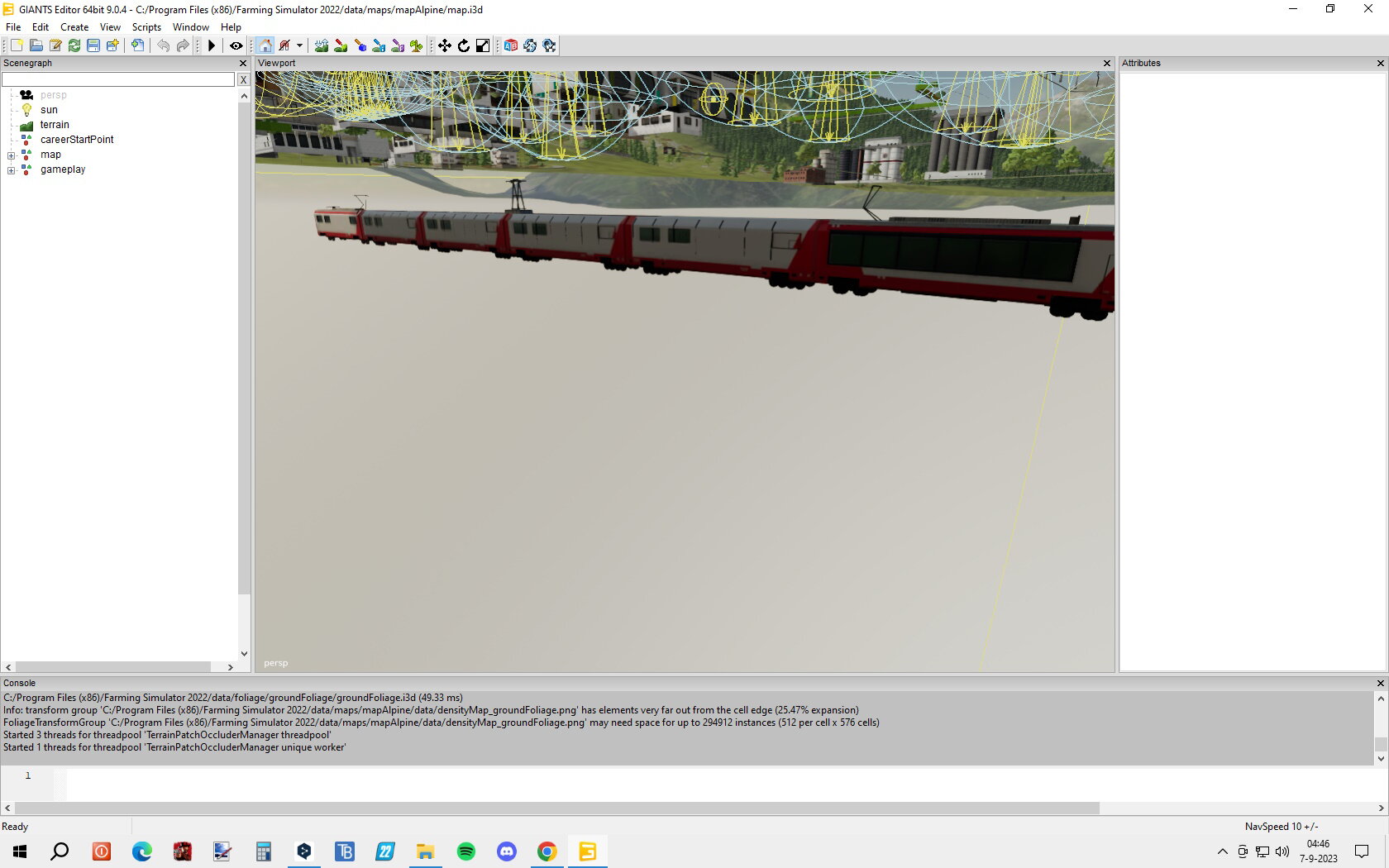

Hallo, leider lässt sich das Feld Nr 7 nicht verkaufen. Da hat sich irgendwas (vermutlich noch von der Ausgangsmap Erlengrat) versteckt, was ich leider nicht aufspüren und beseitigen kann. Falls jemand wissen sollte, was das für ein mysteriöses platzierbares Objekt sein könnte, würde ich mich über ein Feedback sehr freuen.

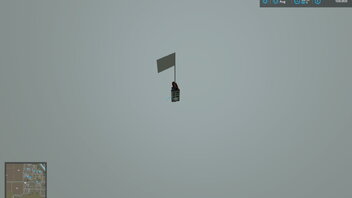

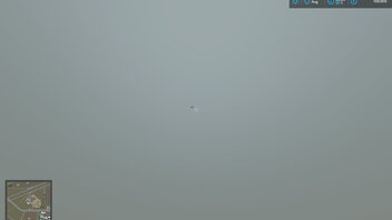

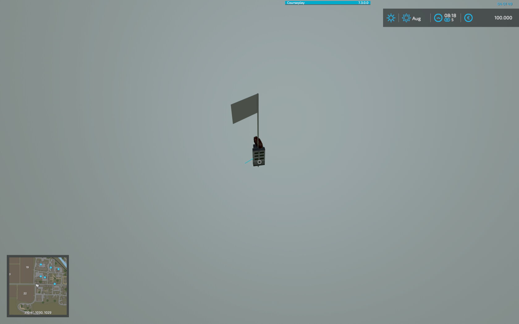

Moin Ka77e
Was ich unter die Karte gefunden habe ist die, Glaube ich die halte/start punkt von der Zug auf Erlengrat.
Aber dort ist auch noch ein Kubus versteckt unter Feld 7.
Ich bin ein Noob was an Mapbau und so betrifft, vielleicht liege ich auch falsch.

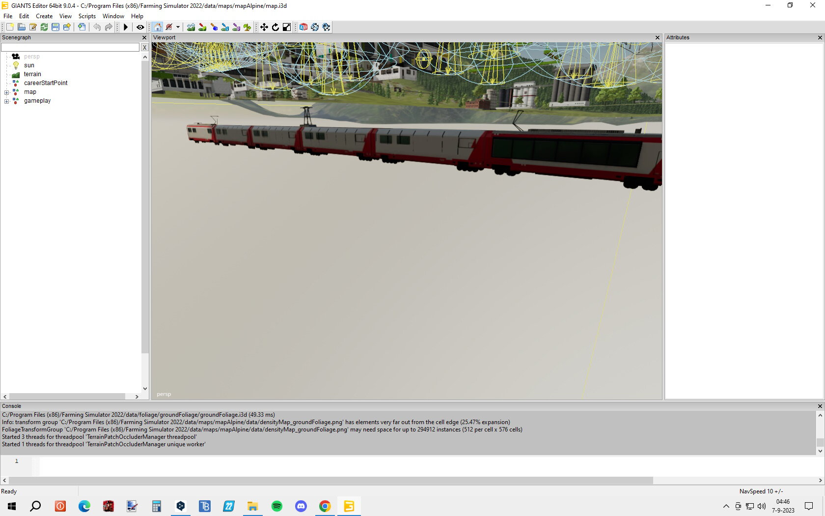

Dieses bild ist von der Butschern unter Feld 7

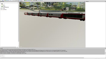

Dieses Bild ist von der Orginal Erlengrat geöffnet in GE, dort sieht man an der stelle von das Schild der Zug
Der Kubus und das Schild unter die Karte Butschern

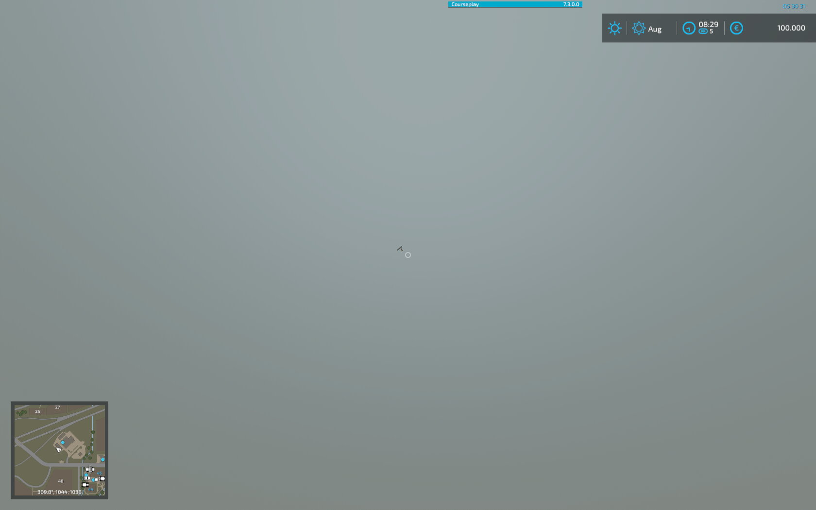

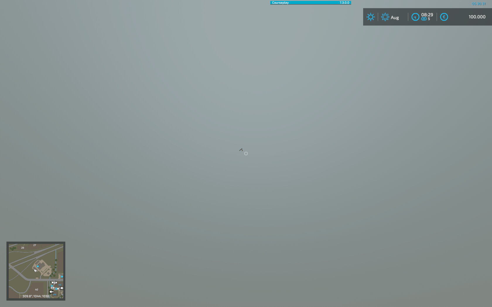

Edit: Auf der White Farm gibt es dasselbe Problem auf Feld 15 oder Parzelle 23 und unter die Karte wieder ein Schild oder eine Marker.
Ich habe dann den Original Elmcreek in GE geöffnet, aber da war nichts zu sehen, kein Zug oder etwas unter der Karte
Gruß Erik
Hallo Erik, vielen Dank für Deinen Einsatz. Das ist sehr spannend und war mir so noch nicht bewusst
Das scheint in der Tat das Problem zu verursachen. Jetzt muss ich nur noch herausfinden, wie diese Fahne in die Map geladen wird, das schaue ich mir direkt am WE an. Vielen Dank, das könnte echt der Knaller-Tipp sein
LG Kalle -
