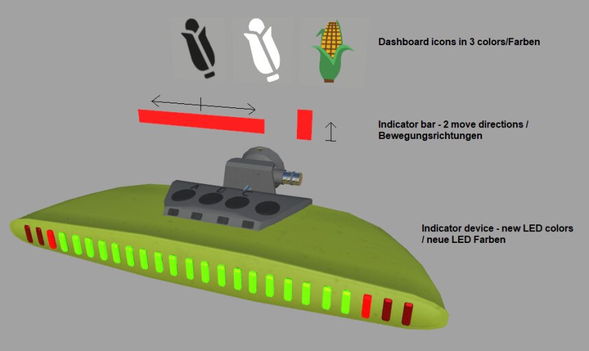

  • Wenn das Rodeaggregar auch als cutter läuft, dürfte es gehen.
    Freigabe wäre aktuell noch ratsam, bis ich ein anderes Modell für den Indicator finde.
    Das script alleine kann aber an sich theoretisch so verwendet werden, ohne weiteres.

  • da-hoffi hat eine neue Version hinzugefügt:
    Quote
    - kleiner Bugfix an der Indicatorbar und Fruchtsymbolen
    - Einbau-Beschreibung wurde um Fruchtsymbole erweitert
