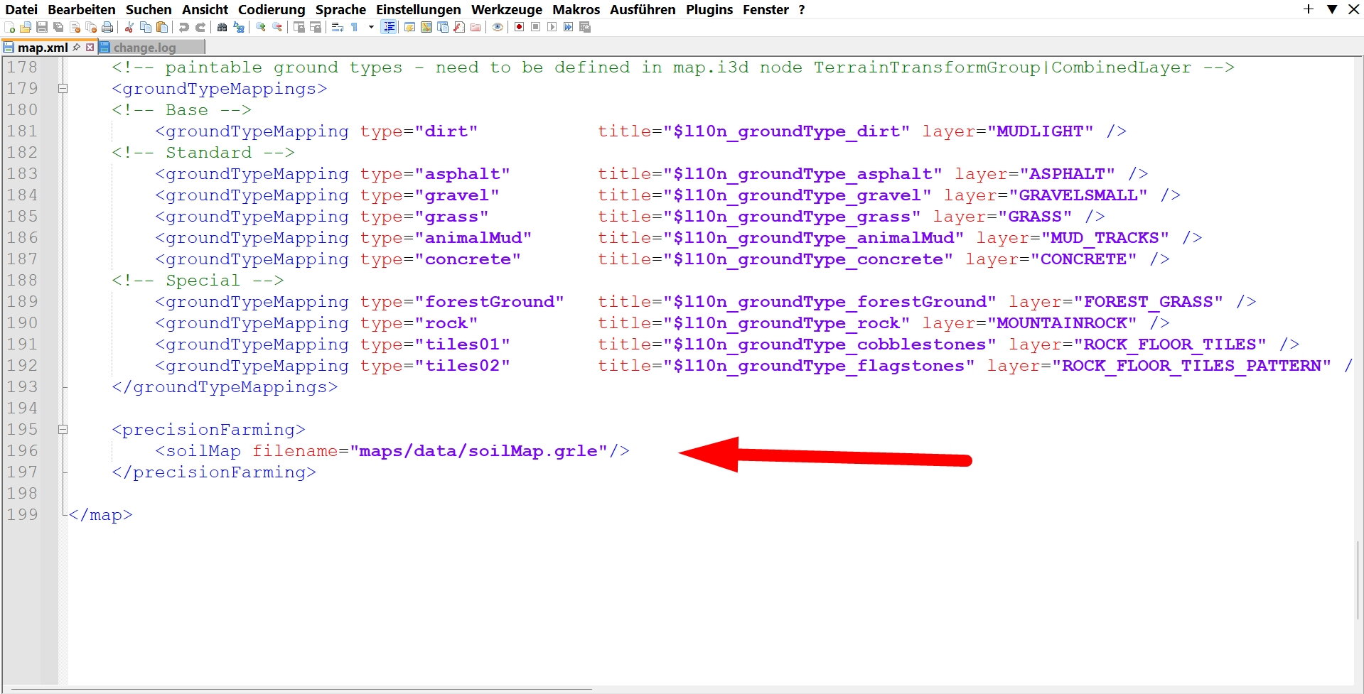

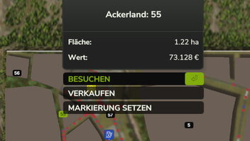

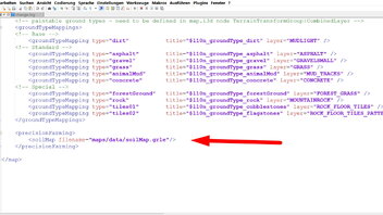

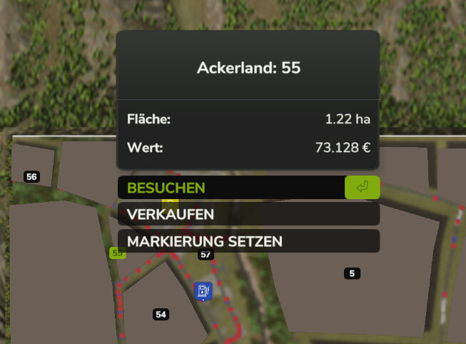

    und zwar erstelle ich mir eine Map mit dem Giantseditor und bin an dem Zeitpunkt angekommen PF zu integrieren. Ich habe alles soweit nach der offiziellen Anleitung von giants gemacht, habe aber folgendes Problem, im GE werden mir die Bodenbereiche angezeigt wenn ich auf Terreinifo geh und die SoilMap daten auswähle. Gehe ich aber in die Karte im LS25 rein, kaufe ein Feld und möchte die Bodeninformationen kaufen, funktioniert dies leider nicht.
    Das hab ich in die map.xml eingetragen.
    <precisionFarming>
    <soilMap filename="map/data/soilMap.grle"/>
    </precisionFarming>
    oder muss ich in irgendeiner anderen Datei noch etwas eintragen?.

  • Must Alle Felder kaufen und Bodenproben nehmen
    Dann Speichern und dann die soilMap.grle (heißt im savegame anders ) nur umbenennen
    Dann in dein data Ordner rein weiter nichts
    Mache das nach der Anleitung
  • ich habe sowohl die soilmap einmal alleine gemalt, als auch eine soilmap von der EU karte kopiert, in meine Map eingefügt und die pfade verlinkt. Bei beiden varianten hat es nicht funktioniert
    Eine soilmap aus einer anderen Map nehmen das geht Nicht
    Die ist ja für die Map erstellt
    Und Malen brauch man Nicht wird ja erstellt die soilmap
    Dann haste bestimmt an der Map was Falsch gemacht
    Einträge usw. brauch man nicht Extra machen
    Nur in der map.xml
    Sicherung nehmen und nochmal verbauen
