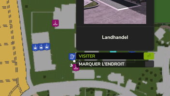

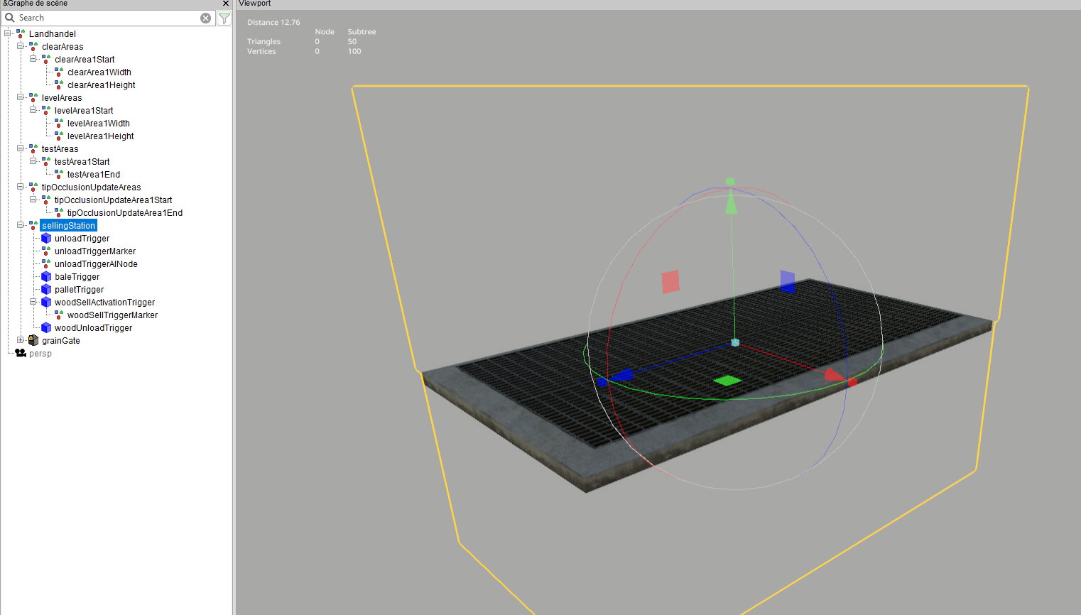

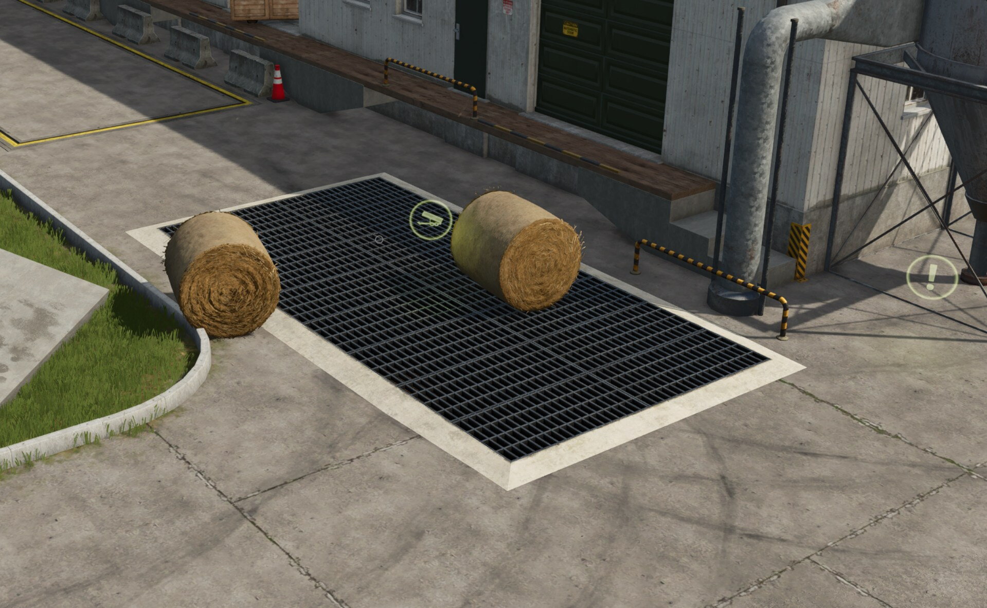

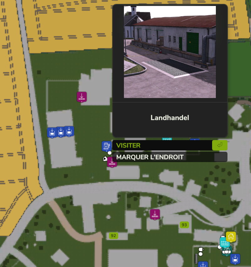

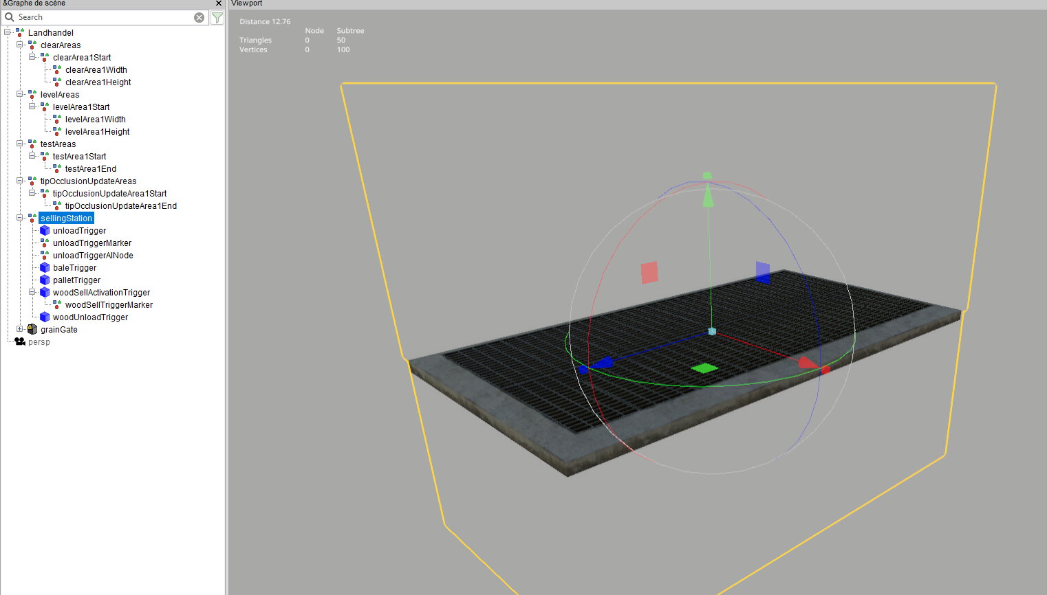

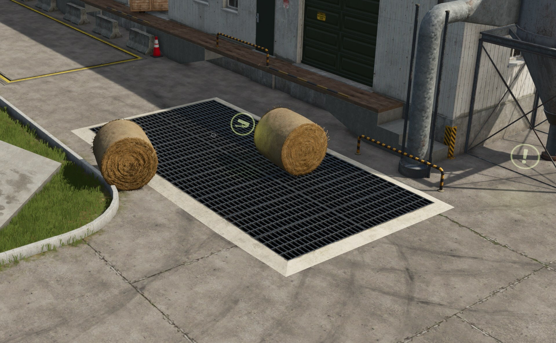

    Wenn ich zum Beispiel Strohballen verkaufen möchte, sollte das theoretisch an vier Orten möglich sein:
    • Beim Laden am Straßenrand auf dem Hof,
    • beim Laden im Dorf,
    • am allgemeinen Verkaufsort „Lanhandel“,
    • und Land Trader Pfraunstetten.
    Aber beim letzten, dem Land Trader Pfraunstetten mit den Zuckerrüben- und Kartoffelhaufen, konnte ich die Strohballen nicht verkaufen.
    Außerdem habe ich bei den anderen drei Verkaufsstellen das gleiche Problem festgestellt: Wenn ich viele Ballen in den Verkaufstrigger lege, wird nur der Ballen in der Mitte verkauft – die anderen nie. Der Verkauf findet nur an einem einzelnen Punkt in der Mitte statt, und nicht im gesamten Trigger-Volumen. Wenn du die Karte in diesem Punkt anpassen könntest, wäre das super. Vielen Dank im Voraus!
