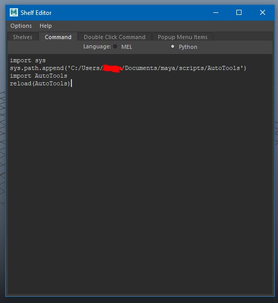

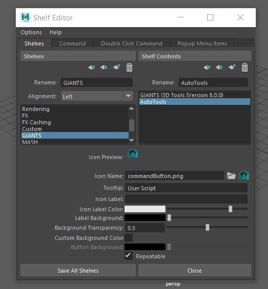

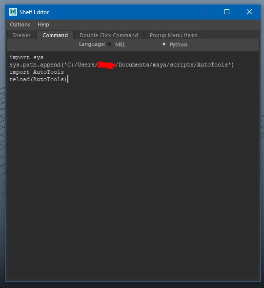

  • Sorry, aber auch ich bin offensichtlich zu doof das 'AutoTool' zu installieren.
    Benutze Maya2018
    Den von GitHub heruntergeladenen Ordner habe ich entpackt und "-master" entfernt, in den Script-Ordner von MAYA geschoben, da ist er drin als "AutoTools"
    MAYA gestartet, unter Windows > Settings/Preferences > Shelf Editor > Shelves linkes DownListFeld "GIANTS" gewählt, rechts das Pluszeichen, dann Rename: AutoTools
    Im Reiter "Command" den Eintrag aus dem README
    `` `Python
    sys importieren
    sys.path.append ('C: / Benutzer / X / Dokumente / maya / 201X / scripts / AutoTools')
    AutoTools importieren
    neu laden (AutoTools)
    eingetragen und den Pfad geändert in
    ('F: / maya2018 / scripts / AutoTools')
    Im Reiter "Shelves" Save ALL Shelves
    Wenn ich jetzt auf das Icon klicke bekomme ich nur # Error: invalid syntax
    Was habe ich denn falsche gemacht, wer kann mir da bitte helfen?
  • Danke, Max
    ich habe das aus der übersetzten Version rauskopiert (wie peinlich :facepalm:i scham mi)
    Und auf F: weil ich Maya eigentlich darauf installiert habe
    Trotzdem ist C: richtig, ist halt die Registry
    Jetzt funktioniert es.
    Jetzt schau' mer halt mal ob i den Rest a hi grieg
