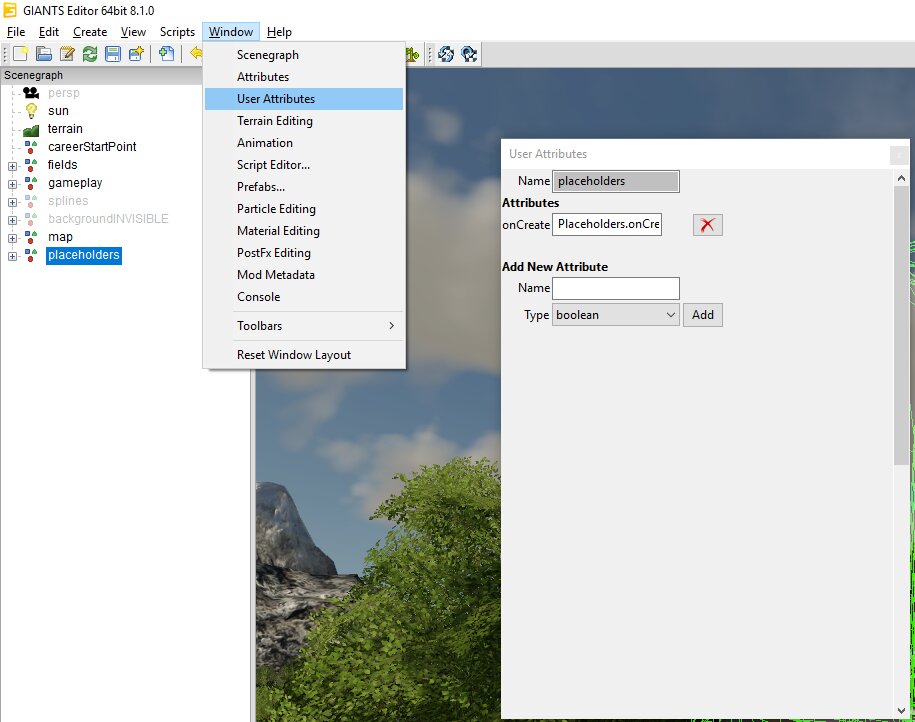

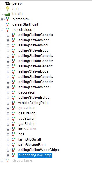

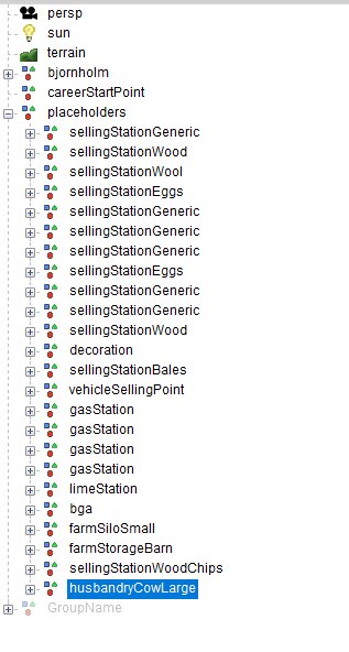

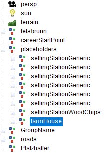

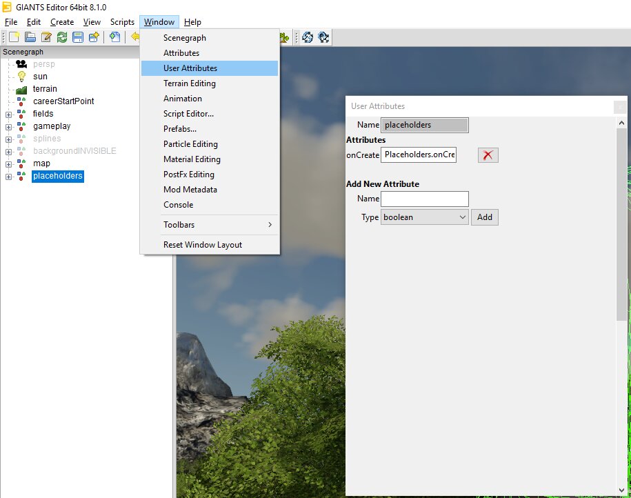

    1.) Einbau des Objektes mit dem GE in der Transformgruppe 'placeholders' in eure Map
    >> WICHTIG: DIE TG muss UserAttributes besitzen:
    Type 'scriptCallback' // Name 'onCreate' // Wert 'Placeholders.onCreate'

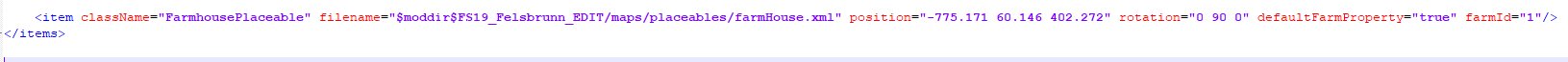

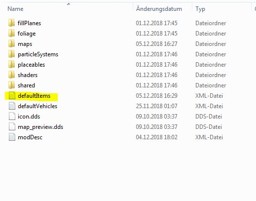

    filename:
    Code
    1. $moddir$MapName/Unterordner/Name eurer xml.xml
    $moddir$ -> Verweist auf den Pfad zu eurem Modordner. Ich hatte versucht in den defaultItems mit maps/... zu arbeiten, genauso wie in der modDesc. Dies klappt aber nicht!
    position: x y z Koordinaten der Transformgruppe
    rotation: Rotation der Transformgruppe
    Code
    1. defaultFarmProperty="true" farmId="1"
    defaultFarmProperty: Gebäude steht nur in Spielmodus 1 zur Verfügung, falls ihr es in allen haben wollt: 'false' eintragen oder Eintrag weglassen
    farmId: für MP wichtig hier wird Gebäude den einzelnen Farms zugwiesen: 1,2,3,4,...

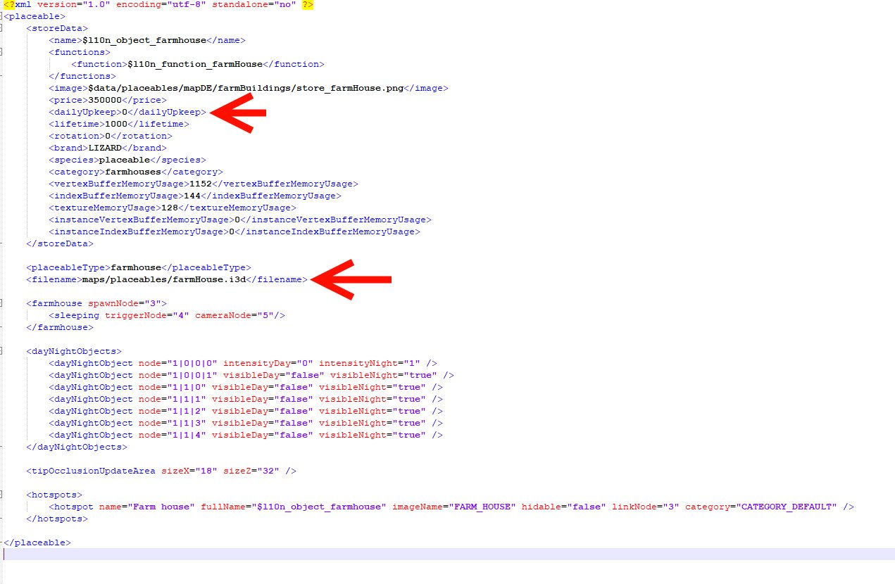

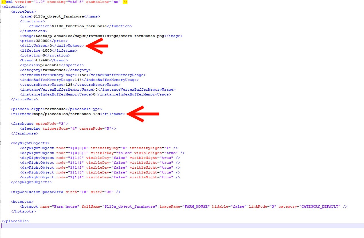

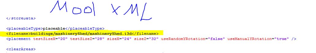

    5.2) xml
    In der von euch eingefügten xml müsst ihr den folgendes ändern:
    dailyUpkeep: gleich 0 setzen, ansonsten bezahlt ihr immer um 0.00 Uhr den eingetragenen Preis
    filename: Pfad in eurem Mapordner zur i3d-Datei, die ihr erstellt habt
    Wenn man hier den Eintrag
    Code
    1. <showInStore>false</showInStore>
    einbindet, werden die Objekte nicht mehr im Shop angezeigt. Dieser Eintrag ist bei Verkaufsstellen Standard.

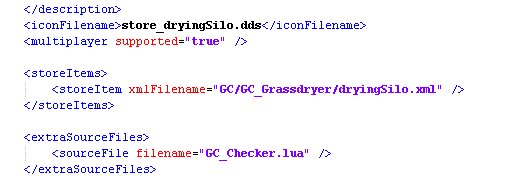

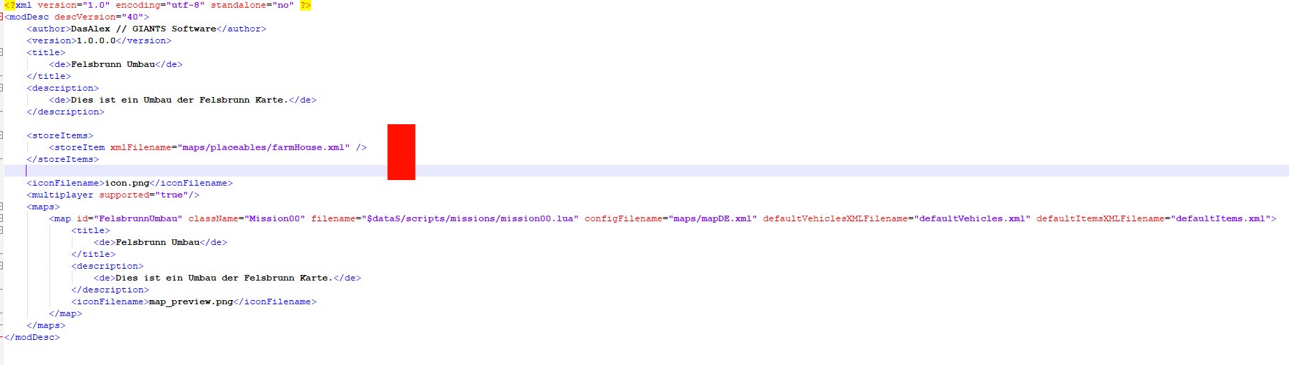

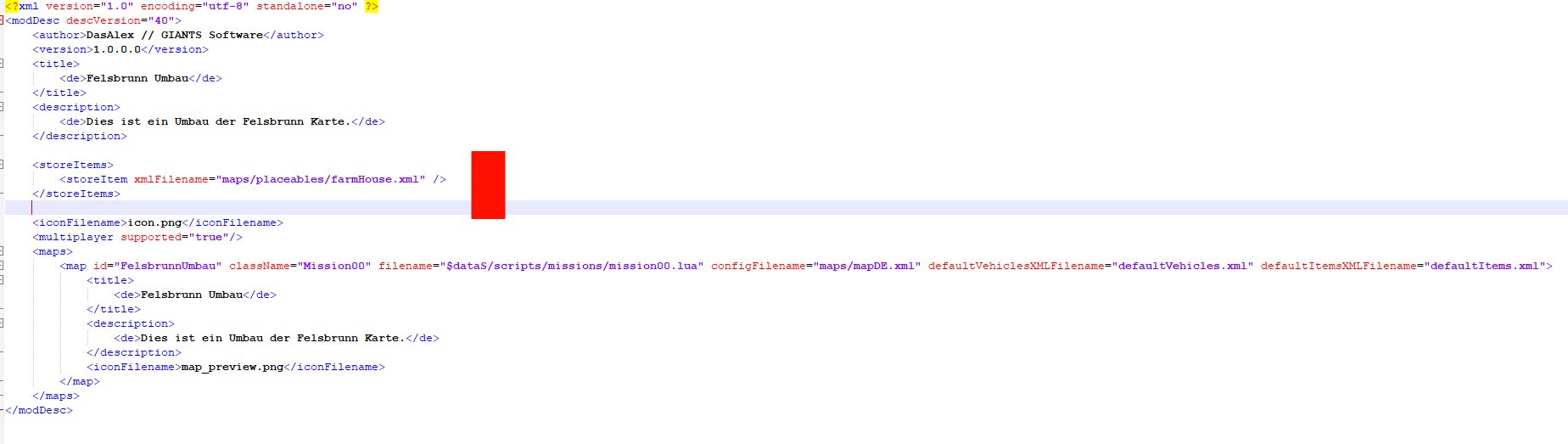

    5.3) modDesc
    In die modDesc müsst ihr folgendes einfügen
    Code
    1. <storeItems>
    2. <storeItem xmlFilename="Unterordner/Name eurer xml.xml" />
    3. </storeItems>
    Dies ruft das Storebild für die Ingame-Garage auf

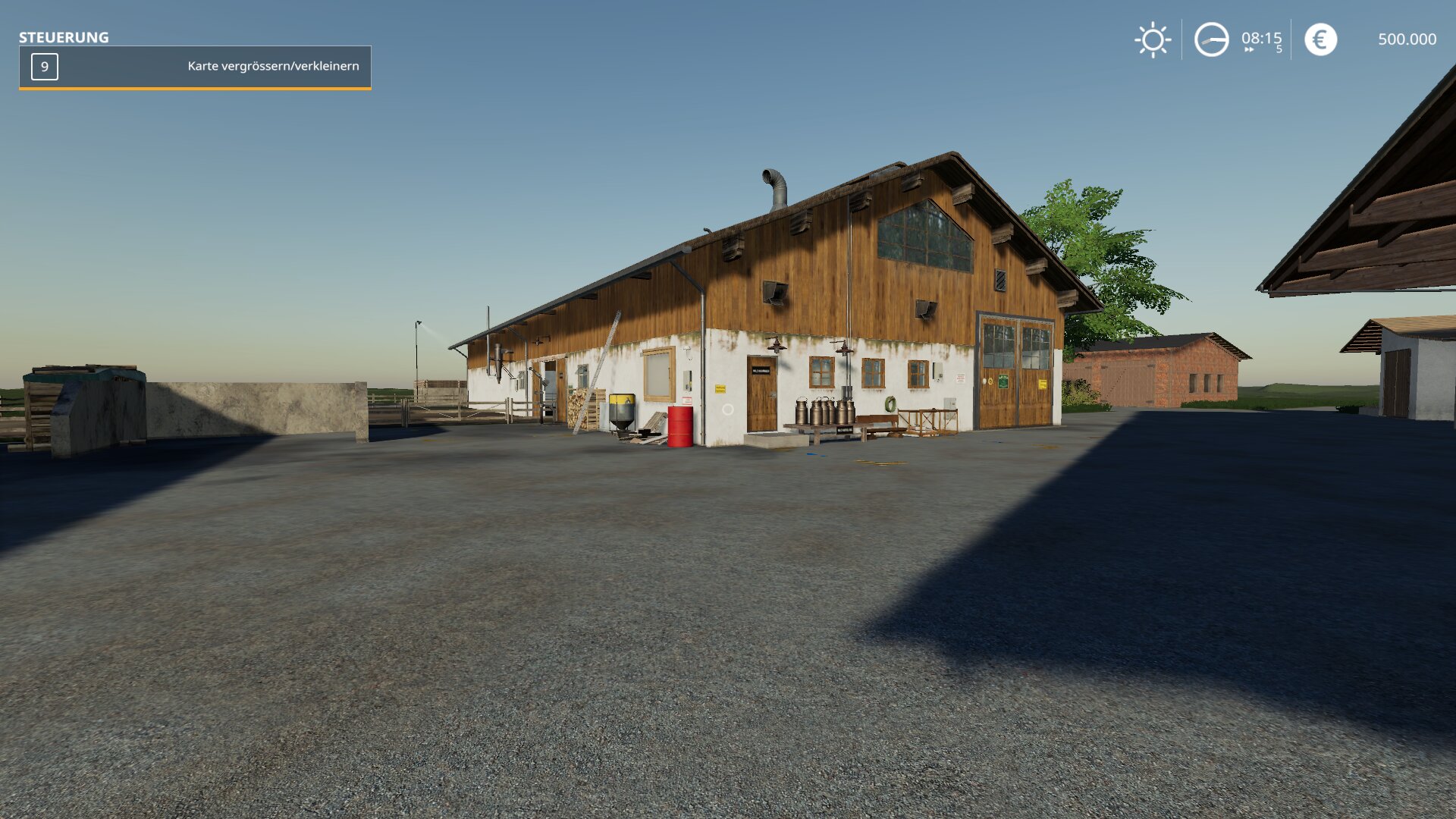

    Bei mir kann ich nun ingame im Haus schlafen. Dieses wird in der Garage als platzierbares Objekt mit dem Tag 'Mod' angezeigt.
    Eigene Gebäude mit Funktionen kann man genauso einbauen, muss dann aber die xml anpassen, sowie ein Storebild erstellen.

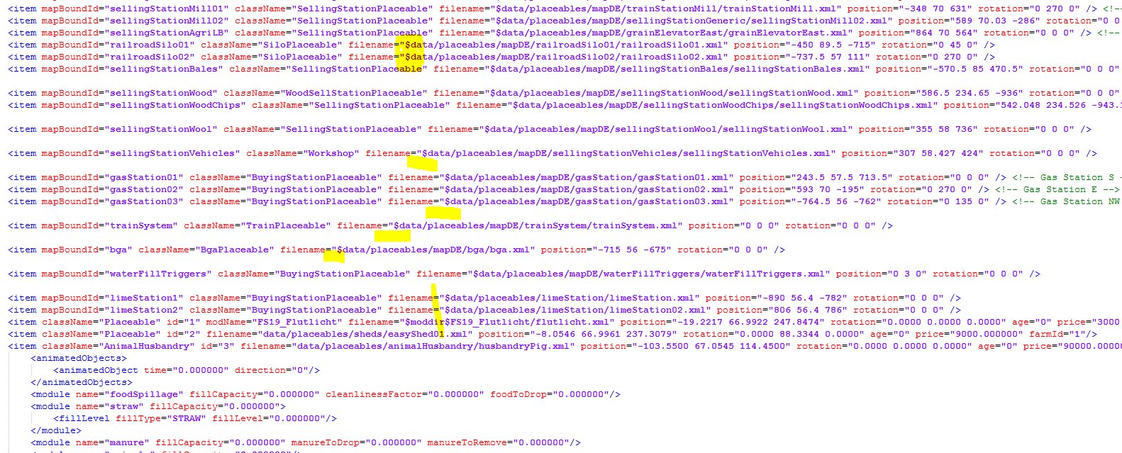

  • Ne Ne hab gemacht und hab mein log voll
    Error: Failed to open xml file '$data/placeables/mapDE/sellingStationGeneric/sellingStationPort01.xml'.
    2018-11-30 23:10 Warning: corrupt savegame, item 42 with className SellingStationPlaceable could not be loaded
    2018-11-30 23:10 Error: Failed to open xml file '$data/placeables/mapDE/sellingStationGeneric/sellingStationPort02.xml'.
    2018-11-30 23:10 Error: Failed to open xml file '$data/placeables/mapDE/trainStationMill/trainStationMill.xml'.
    2018-11-30 23:10 Error: Failed to open xml file '$data/placeables/mapDE/sellingStationGeneric/sellingStationMill02.xml'.
    2018-11-30 23:10 Error: Failed to open xml file '$data/placeables/mapDE/grainElevatorEast/grainElevatorEast.xml'.
    2018-11-30 23:10 Error: Failed to open xml file '$data/placeables/mapDE/railroadSilo01/railroadSilo01.xml'.
    2018-11-30 23:10 Warning: corrupt savegame, item 42 with className SiloPlaceable could not be loaded
    2018-11-30 23:10 Error: Failed to open xml file '$data/placeables/mapDE/railroadSilo02/railroadSilo02.xml'.
  • Nur ich habe da nix eingetragen hab die halle einfach mit GE verbaut und gut ist :) und im mein map Ordner kopiert , soll ich trotzdem alle die $ löschen ;)
  • Oh gut, dann kann ich mir die Arbeit für das hier sparen. Danke. :D
    sebi70 Es ist für den neuen GE offenbar (noch) normal, dass der auf die "original" Datei verweist, wenn man von ihr exportiert.
    Da muss man dann leider manuell nachbessern.

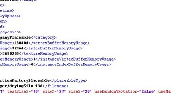

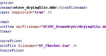

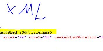

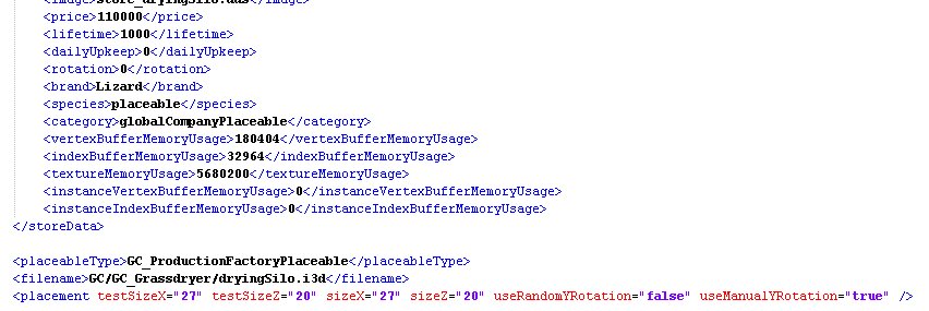

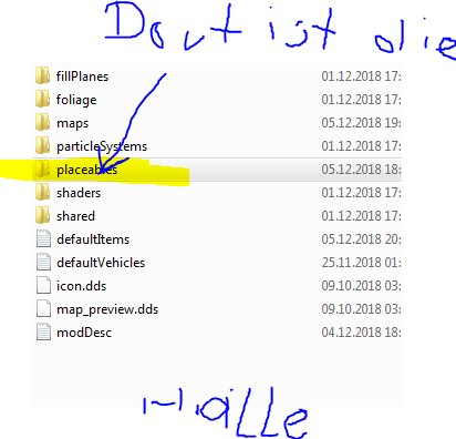

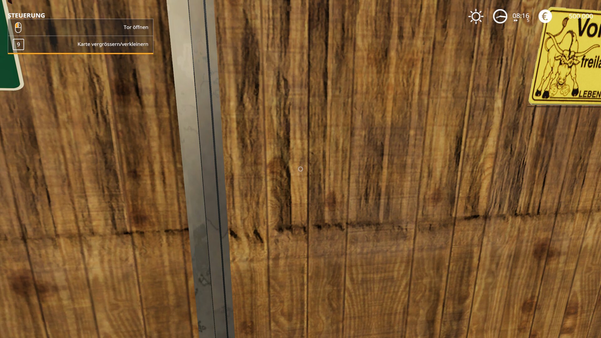

  • Hallo zusammen ich bin wieder, ich schon paar mal versucht in mein Map eine Hof halle mit dem GE zu verbauen , die halle steht auch schon am Hof :) , nur was ich leider nicht hin bekomme ist ich kann die Tore nicht zumachen und auch nicht aufmachen, Ich habe nach dem hier Tut gemacht nur leider nicht hinbekommen, kann mir bitte jemand helfen ? Ich lade hir paar Screenshot hoch da kann man sehen was ich da so gemacht habe
    LG

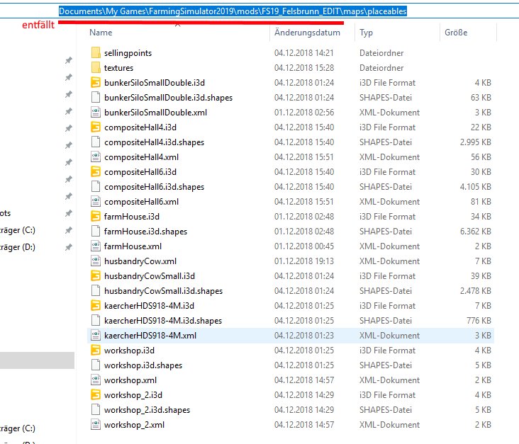

  • Hast du den Pfad in der xml zur i3d richtig angegeben?
    Wenn du in deinen Map-Ordner gehst ab da zur i3d:
    Du kannst auch im Windows Explorer in dein Verzeichnis der i3d gehen, dann oben im Explorer den Pfad kopieren und lässt vorne alles inkl. mapDEv1 weg.
    In meinem Fall:
    Bei mir in der xml // Pfad zur i3d:
    Code
    1. <filename>maps/placeables/farmHouse.i3d</filename>
  • Och nein ich knall mich gleich Ap, keine Ahnung was ich da noch machen muss das es geht :/
    <filename>maps/placeable/compositeHalle.i3d</filename>
    So hab ich jetzt geht immer noch nicht
    log.txt

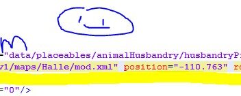

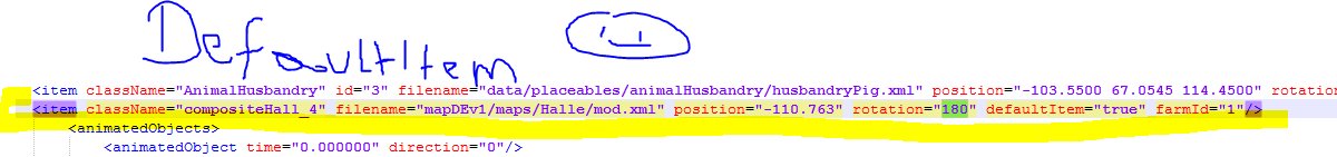

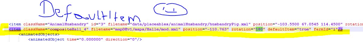

  • <item className="Placeable" filename="moddirmapDEv1/placeables/mod.xml" position="-110.763" rotation="180" defaultItem="true" farmId="1"/>
    <filename>mods/mapDEv1/placeables/compositeHalle.i3d</filename>
    So hab ich das gemacht, und halle in map verbaut und gespeichert
    Komm hier Knall mich app , es geht nicht, och man bin ich dumm oder zu alt
