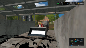

Hallo Zusammen
Ich habe ein Problem, wenn ich auf der Map egal wo Dünger ablade ist die plane immer so komisch durchsichtig und etwas schwarz aber nur am Boden in der Schaufel und Geräten nicht !
@mawi1988

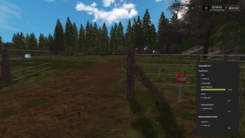

Zusätzlich viel mir auf das ich auch ohne Batterie die Kühe auf die Weide bringen kann. (Foto)Vielleicht hat da Jemand eine Lösung?
Edit: Ok hat sich erledigt. Ich habe an den mobilen Melkroboter nicht mehr gedacht.
In dem Leitfaden wird der aber auch nicht erwähnt.Gruß

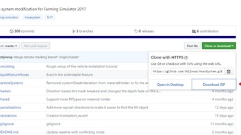

bist du dir ganz sicher das du die neue version hast von hose system schlauch wenn nicht hier ist der link: Hose System Schlauch Update
Bei mir mach das keine probleme auch beim anschließen oder pumpen usw. ich hoffe ich konnte helfen.
Ist das eine Andeutung ich hätte die Map von einer Mod klau Seite geladen?Dem ist aber nicht so.Ich habe mehrmals die 8 Std. versucht die Sachen von den (alle Schimpfwörter) uploaded Links hier im Forum zu laden.Ich schieb die Downloadabbrüche mal aufs schlechte Wetter.Wenn es dann eine für Modklauer ist, wo etwas nicht funktioniert, ist es um so trauriger. Herzlichen Dank.Edit: Hab ich dann wohl missverstanden, sorry.
Ich hab das HoseSystem 1.0.1.0 vom LS ModHub.
Ich versuch gerne mal das andere.Edit: Test mit der 1.1 vom Github erfolgreich. Danke für den Link.
