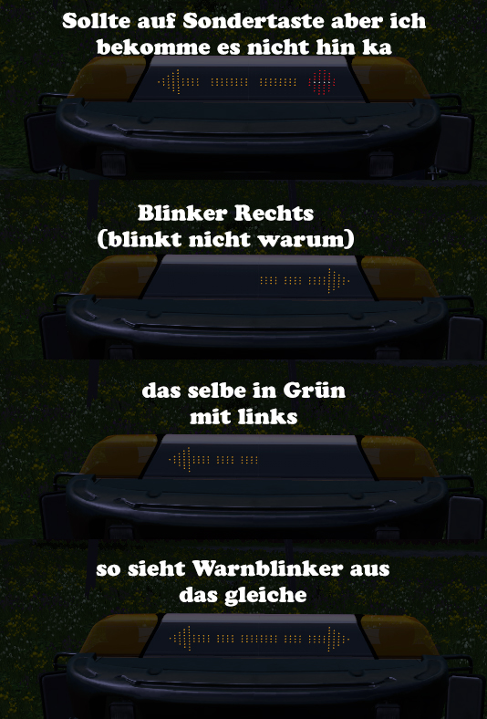

Habe da ein Problem mit der Matrix. Möchte gerne die Pfeile der Matrix über die Blinker laufen lassen.
Dazu habe ich die die ID aus GE und die Turnlights mit rein so das die Blinker erhalten bleiben.
Pfeile gehen mit an aber Blinken nicht warum?

@Ifko[nator] das erinnert mich etwas an deinen Disko LKW aus LS11 weisst du da nicht Rat großer Meister der Lampen?
@Alex2084: Damals war das noch alles anders. Da brauchte man noch ein extra Script dafür..
@wiwa83: Welchen Shader hast du den Blinkern hinzugewießen? Der richtige wäre der emissiveLightsShader. Dann ist es auch noch wichtig welche Variation für den Shader ausgewählt ist. Hier muss es BILLBOARD_TURNLIGHT sein. Hier noch ein Bild:
MFG Ifko

Danke @Ifko[nator] hab ich vorher schon mal gemacht gehabt aber da verschwindet die Textur oder steht neben dem Fahrzeug. also hab ich sie auf Static Turnlight gestest.
Brachte leider ja nur das Problem wie oben erwähnt.
also werde ich nicht drum rum kommen und eine Dummyplatte erstellen für die Corona der Pfeile und es damit zu testen mit billboard turnlights. -
Ja static tunrlight ist dauerhaft sichtbar. Das blinken steuert der shader, aber nur wenn die richtige Variation ausgewählt ist. Das script macht die coronas sichtbar oder unsichtbar. Wenn du willst, kannst mir das per PN zukommen lassen, dann kann ich mal schauen. Möglich müsste das sein.

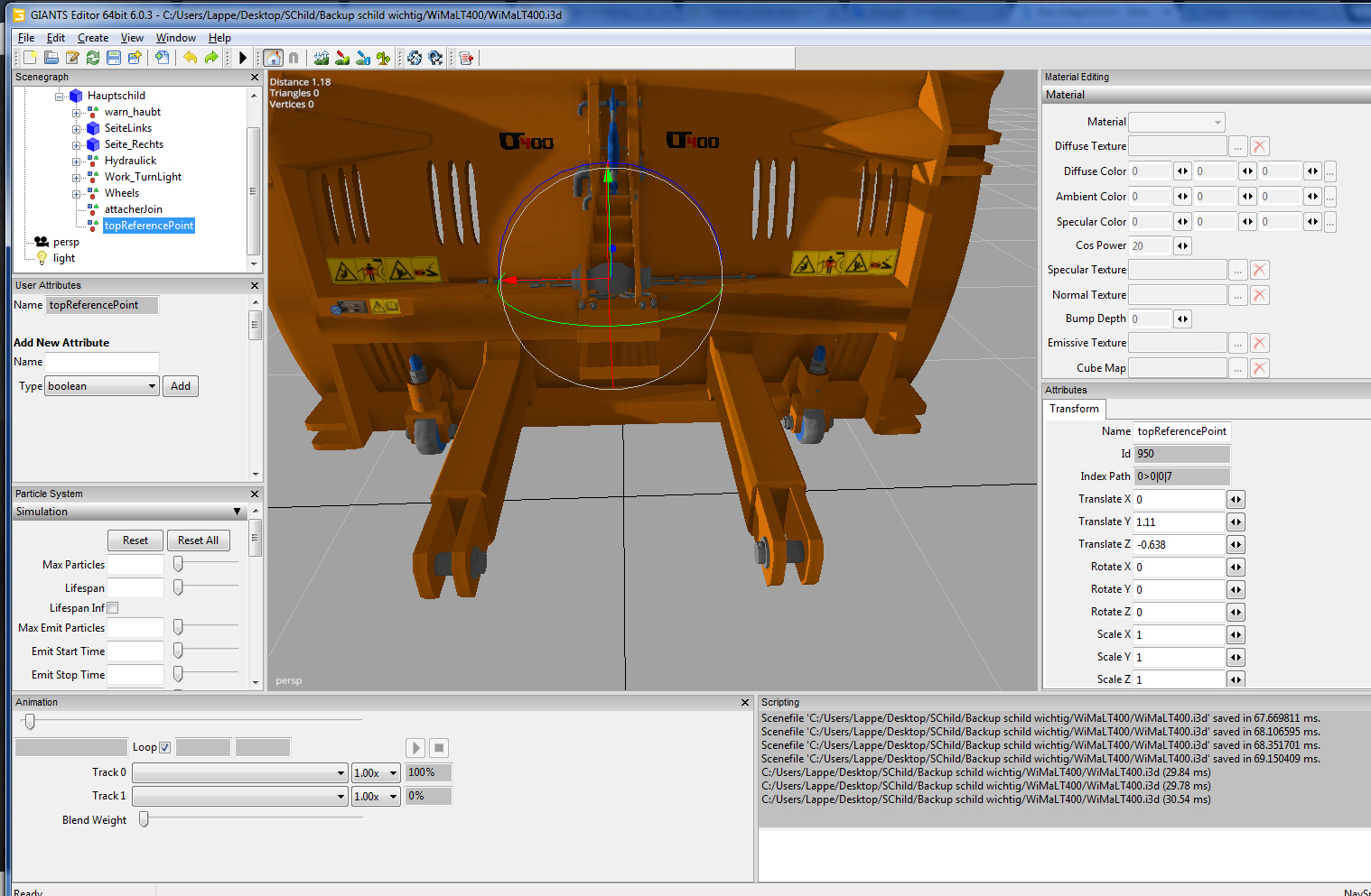

Wo liegt das Problem beim ankoppeln? Und einmal noch bitte im GE das scenegraph bei den attacher joint und (den anderen Sry fällt mir grade nicht ein) ein Foto machen und mit hochladen, und log.
Ansonsten schau dir mal eine einfaches Gewicht an ohne Schnickschnack
Ich glaub du musst die Axen drehen, mach mal den blauen Pfeil um 180 grad (bin mir da nicht so sicher (schau es dir am besten nochmal am Gewicht an mit den Pfeilen wo die hinstehen
Edit und im GE noch beim attacherjoin(t) das "T" hinzufügen hinten

1. Problem mit Giants eng. ist behoben war das Problem der animation in der I3D das sie noch nicht in der Vehicle.xml Steht.
2.Ankoppeln klappt wunderba
2a. punkte passen bei mod und Standart

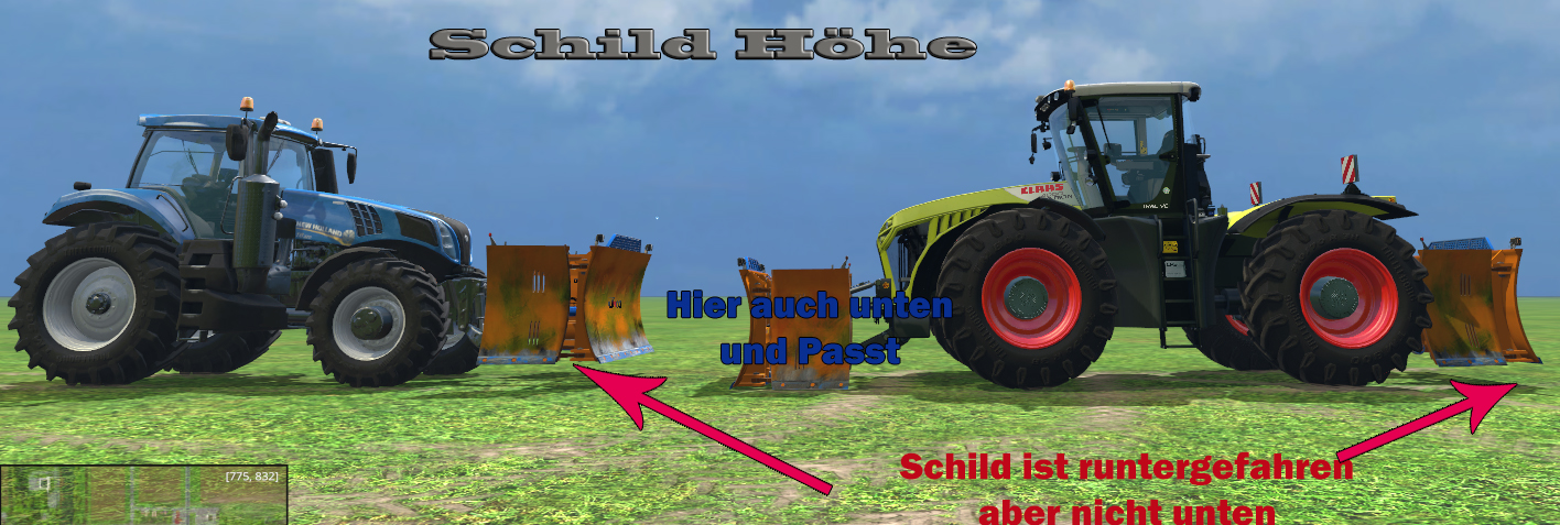

6. Log.txt is immer noch Fehlerfrei.Und noch ein kleines problem mit der Höhe siehe Bild

Kann wir wer bitte die ganzen Werte Einstellungen erklären die beim AttacherJoint stehen?was macht maxRot="0 0 0" wie werden die achsen gezählt? " y x z"= 0 0 0?
was macht rotLimitScale="0 0 0"Was macht transLimitScale="0 0.1 0"
was macht upperRotationOffset="10"
was macht lowerRotationOffset="0.1"
was macht lowerDistanceToGround="0.65"was macht upperDistanceToGround="0.95" />
Google findet zwar viel über Attacher und wie man sie einbaut aber was die einzelnen Werte bedeuten und was sie machen genau wird nicht erklärt. Habe schon rum gespielt aber irgentwie keinen Nenner gefunden.Wäre supi wenn mir einer das Erklären könnte danke.

Dann versuche ich es mal zu erklären..
maxRot="0 0 0" (x y z)
Dieser Wert gibt an, um wieviel Grad sich der AttacherJoint im angekoppelten zustand drehen lässt. Würde ich bei deinem Schild auf 0 0 0 lasen, sonst wackelt es.
Damit kann den vorherigen Wert noch etwas tunen. Brauchst du nicht.
transLimit="0 0 0"
Dieser Wert gibt an, wie weit der AttacherJoint vom Kuppelpunkt weg fahren kann. Kannst du weg lassen.
Damit kann man wieder den vorherigen Wert tunen, brauchst du aber auch genau so wenig.
Diesen Wert brauchst du. Der sorgt dafür, dass das Schild im angehobenen Zustand grade ist. Wenn es das nicht ist, kannst es damit Einstellen. Einfach etwas spielen.
Mit diesem Wert könnte man den Winkel im gesenkten zustand anpassen, den brauchst du aber nicht.
Dein Hauptproblem. Dieser Wert sorgt dafür, dass sich das Schild nur bis zu einer bestimmten Grenze senkt. Diesen kannst auch entfernen, dann geht das Schild immer bis zum Boden, egal wie hoch die Hydraulik beim Traktor ist.
Dieser Wert gibt an, wie weit sich das Schild hebt. Den Kannst du drinlassen. Wenn es sich nicht weit genug hebt, Wert erhöhen. Du kannst den Wert auch löschen, dann wird das Schild soweit gehoben, wie es die Hydraulik zulässt.
Hoffe du kannst was damit anfangen..
MFG Ifko
