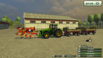

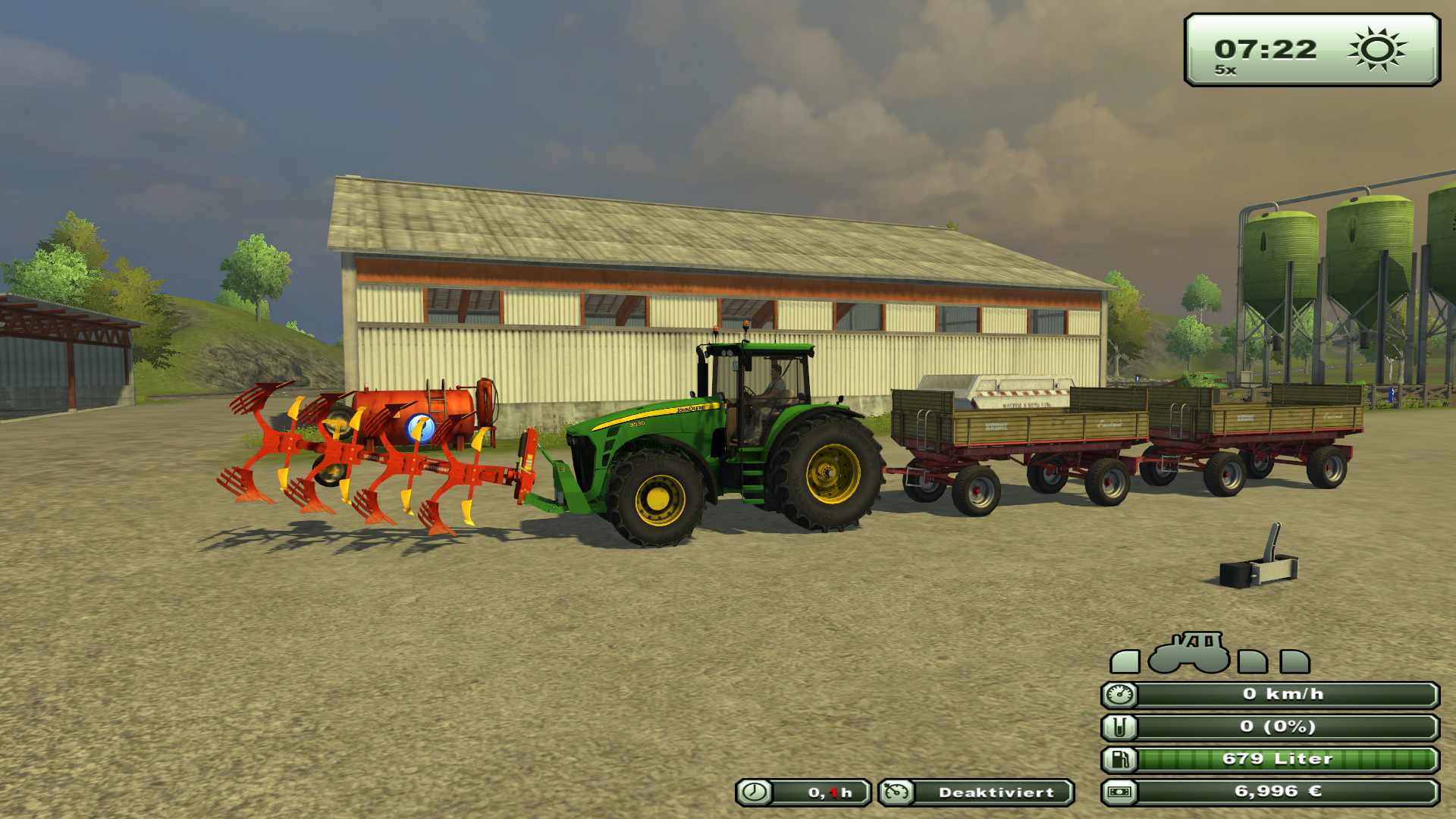

Also gerade mal mit 2 Anhängern getestet - Mit standart Anhängern und mit 2 Mod Anhängern alles wie gehabt
Hier auch mal 2 Bilder (von den Mod-Anhängern)
[gallery]9442[/gallery][gallery]9441[/gallery]Der MapdoorTrigger ist ja auf der Alpental Map verbaut und dort funktionieren die Tore immer noch bei mir
Danke für Eure Tests. Dann leigt es vermutlich an den Anhängern. Ist übrigens egal ob alte oder neue Gui, habe die Fehler beide Male.
