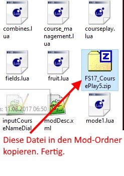

    8. Erstellen einer für das Spiel funktionsfähigen FS17_CoursePlay5.zip

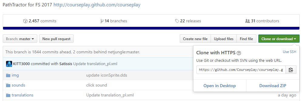

    Die aktuelle Entwicklerversion erhält man unter folgendem Link:
    Courseplay/courseplay · GitHub
    Hier ein Screenshot (Danke Alex) wo man das Archiv bekommt:
    Die offizielle Version 3.30 empfehle ich mittlerweile nicht mehr weiter, da sie zum einen einige Fehler hat und zum anderen
    einen geringeren Funktionsumfang. Ich arbeite derzeit mit der Entwicklerversion Stand 25.04.2013.

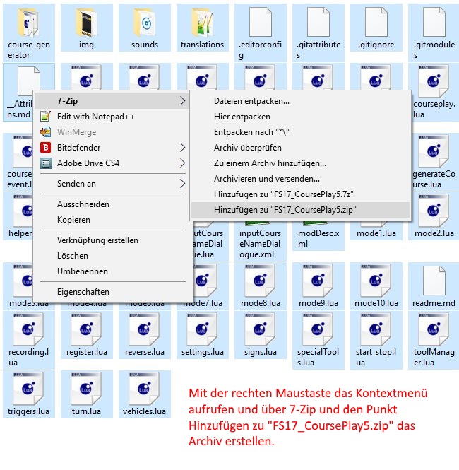

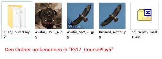

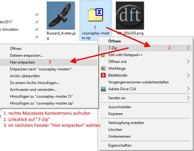

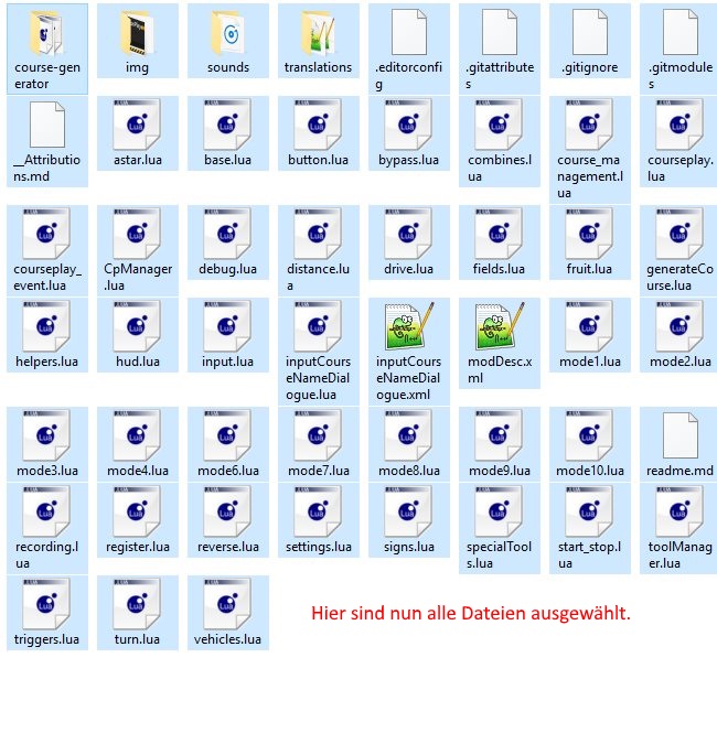

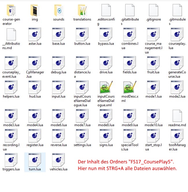

    Edit 16.01.2017. Am Ende des Tutorials habe ich das folgende nochmals ausführlicher erklärt.

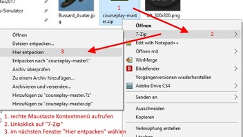

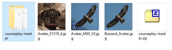

    8. Erstellen einer für das Spiel funktionsfähigen ZZZ_Courseplay.zip
    Wenn ihr die Entwicklerversion herunterladet, habt ihr noch keine "fertige" ZZZ_courseplay.zip. Das heruntergeladene Archiv hat den Namen
    "courseplay-master.zip". Dieses muss man entpacken und man erhält dann einen Ordner "courseplay-master".
    Diesen Ordner umbenennen in ZZZ_courseplay und den Inhalt wieder packen, der Inhalt des Archivs sollte dann anschließend ungefähr so ausschauen:
    Der Screenshot ist noch von einer älteren Version, mittlerweile sind es mehr Dateien und noch ein Ordner Sounds.

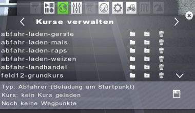

    1.3 Wo speichert Courseplay die Kurse?
    Die eingefahrenen und gespeicherten Kurse schreibt Courseplay in die Datei courseplay.xml, diese findet man in den einzelnen Savegame Ordnern.
    Dies bedeutet: Für jedes Savegame wird eine separate Datei mit Kursen angelegt. Dies ist auch der Grund, warum beim Start eines neuen Savegames in der Log ein Fehler auftaucht, dass die Datei courseplay.xml nicht gelesen werden kann. Ist ja klar, da sie bei Beginn des Savegames noch nicht vorhanden ist.
    Außerdem kann man die Datei auch kopieren. Angenommen ich habe ein Savegame auf der Standardkarte mit zahlreichen Kursen eingefahren, Savegame1.
    Nun beginne ich Savegame2 auf der gleichen Karte^und hätte gerne die Kurse wieder. Also kopiert man einfach die courseplay.xml von einem Ordner in den anderen.
    Wichtig: Es sollten / müssen die gleichen Karten sein, sonst gibt das Chaos.

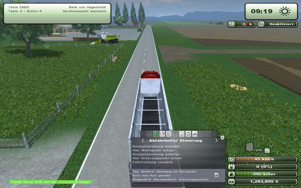

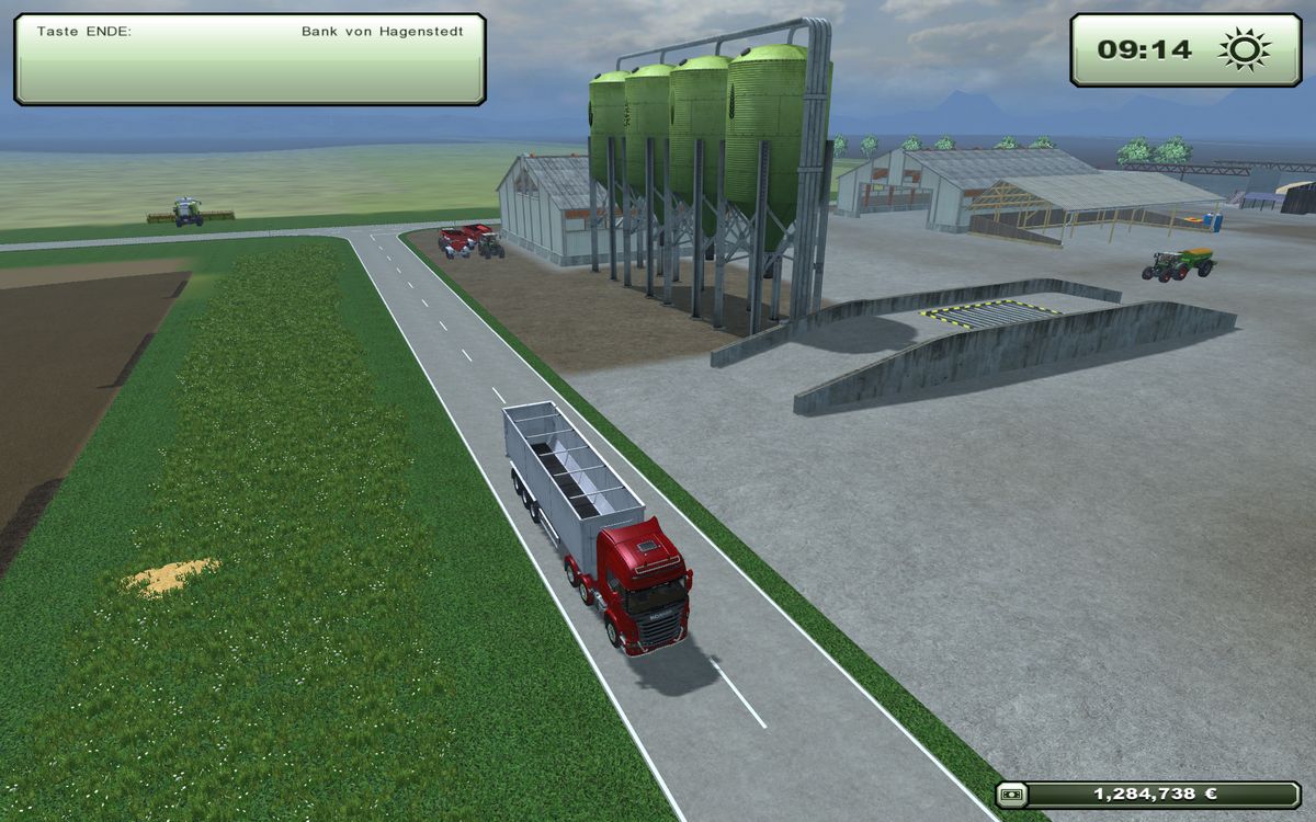

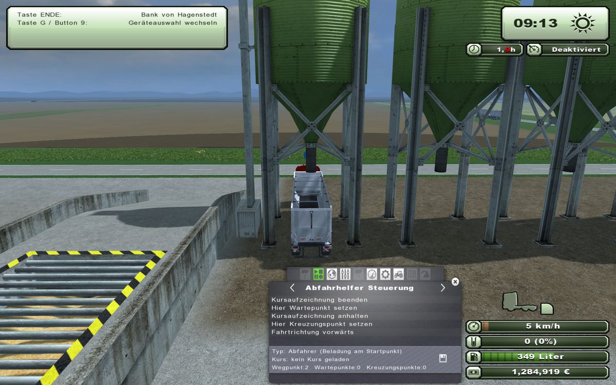

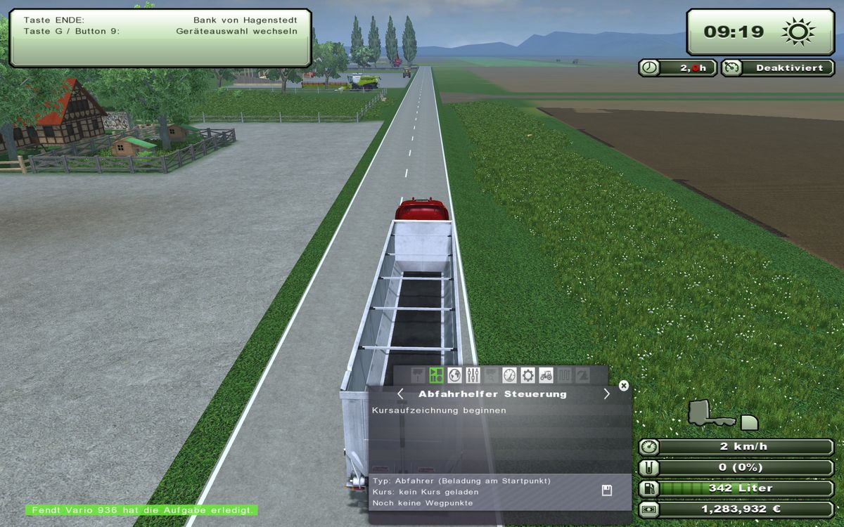

    Die Abladetrigger des Futterlagers liegen zu weit innen im Lager. Das bedeutet:
    - man fährt mit Courseplay einen Abfahrkurs wie nachfolgend beschrieben ein und fährt dabei durch den Abladetrigger am Futterlager
    - am Abladetrigger erscheint während der Durchfahrt auch brav das Abladesymbol, so dass man abladen könnte.
    - nun stellt man den Abfahrer ein und stellt dann irgendwann fest: Der fährt am Futterlager durch ohne abzuladen. Warum?
    - Courseplay erkennt die zu weit innen liegenden Trigger nicht, als Abhilfe habe ich beim Futterlager, bzw. bei allen Maps die dies bereits eingebaut haben,
    die Trigger mit Hilfe des Giants Editor ein Stück weit herausgezogen. Ergebnis: Courseplay lädt nun auch am Futterlager ab.

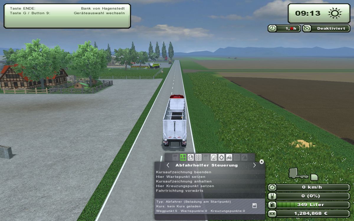

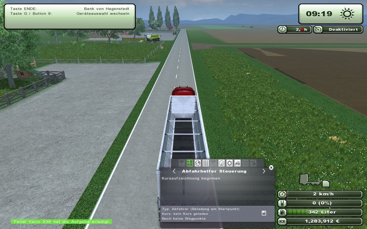

    Kommen wir nun zum Kurs für das abfahren. Ich beginne an der Feldseite, an welcher auch das Kursende des Schwadkurses liegt, fahre durch das Silo und dann in die Nähe des
    Kursanfangs des Schwadkurses. Im folgenden dokumentiert durch die Bilder.
    Achtung: Ich habe beim einfahren des Kurses noch den falschen Abfahrer-Typ eingestellt. Dieser muss spätestens bei Beginn des Kurses durch "Abfahrer einstellen" auf "Feldarbeit" gestellt werden.
    Ansonsten bleibt der Traktor nur stehen und meldet "Wartepunkt erreicht".

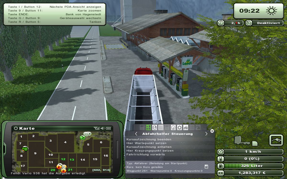

    Abladetrigger werden selbstständig erkannt. Man sollte nur einigermaßen mittig hindurch fahren.
    Am Kursende angekommen, wird die Aufzeichnung beendet und der Kurs als "Feld20-abfahren-gras" gespeichert.

    Nun ist es wichtig, mit "Wegpunkte löschen" den aktuellen Abfahrkurs zu entfernen und dann die beiden Kurse zu laden.
    Zuerst lädt man den Kurs, der für die Feldarbeit zuständig ist, in diesem Falle "Feld20-schwaden".

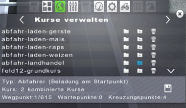

    Danach den Kurs "Feld20-abfahren-gras" dazu laden, dafür das mittlere Symbol mit dem Pluszeichen benutzen.
    Nun haben wir in der unteren hellgrauen Anzeige folgendes Ergebnis: 2 kombinierte Kurse.
    Klick auf "Abfahrer einstellen" und die Arbeit beginnt.

    Also, zeichnen wir mal die Strecke auf.
    Wichtig: Durch den Abladetrigger so mittig wie möglich hindurch fahren.
    Auf dem letzten Bild sieht man nun, wo der Kurs ungefähr enden sollte: einige Meter vor dem Kursanfang. Hier kann der Kurs bereits gespeichert werden, die
    weiteren Einstellungen werden sowieso nicht mit abgespeichert.

    Ich stehe mit dem Fahrzeug vor den Silos und fahre dann für jede Frucht eine kurze Strecke von nur wenigen Wegpunkten ein.
    Wichtig Hier beginnt noch keine Aufzeichnung des Kurses. Dies ist anschließend der Endpunkt für die Kurse zur Abfahrt der Frucht. Deshalb steht da
    auch ein Traktor als Wegmarke.
    Hier beginnt nun die Kursaufzeichnung, denn wie bereits beim Überladewagen erwähnt, ist der Startpunkt des Typs "Abfahrer" immer auch der Beladepunkt. Also
    muss das Gespann unter dem Silo stehen, wenn man die Kursaufzeichnung beginnt.
    Nach wenigen Metern ist aber schon wieder Ende. Dies genügt vollkommen, zwei Bilder zur Übersicht.
    Dies war es schon zur Aufzeichnung der Kurse zur Beladung des Abfahrers. Dies wird natürlich für alle Fruchtsorten wiederholt, hier noch
    einmal die vier eingefahrenen Kurse:
    - abfahr-laden-weizen
    - abfahr-laden-gerste
    - abfahr-laden-raps
    - abfahr-laden-mais
    Nun werden die Kurse für die Routen zu den Verkaufsstellen eingefahren.
    Dazu fahren wir an das Ende des Landekurses:
    Nun noch ein wenig weiter nach vorne fahren.
    An dieser Stelle beginne ich die Kursaufzeichnung, wenn ich unterwegs an einer Tankstelle vorbei komme fahre ich immer durch deren Trigger, damit der
    Abfahrer unterwegs getankt wird, so es denn nötig wird.
    Wieder zurück auf dem Hof halte ich an der Stelle, welche bereits auf dem ersten Bild zu sehen war.
    Hier wird die Aufzeichnung beendet und der Kurs gespeichert, die Kurse im einzelnen bei meinem Beispiel:

    - zur Sicherheit, auch falls der richtige Kurs geladen ist, wird im Bereich "Abfahrhelfer Steuerung" der aktuelle Kurs über
    "Wegpunkte löschen" entfernt.
    - zuerst wird der Kurs geladen um das Fahrzeug zu beladen, als Beispiel "abfahr-laden-weizen", dies mit dem linken weißen Ordnersymbol
    - nun den Kurs mit der Route zum Verkaufspunkt laden, Beispiel "abfahr-landhandel", mit dem mittleren weißen Symbol mit Pluszeichen (im Beispiel blau, da mit Maus ausgewählt.
    Im unteren Bereich von Bild zwei sieht man nun auch, dass 2 kombinierte Kurse geladen wurden.
    - Nun kann man den Abfahrer auf dem Reiter "Abfahrhelfer Steuerung" - kontrollieren ob Abfahrer als Typ eingestellt ist - starten.

  • 8. Erstellen einer für das Spiel funktionsfähigen FS17_CoursePlay5.zip
    Aus aktuellem Anlass ein kleines "Mini-TUT" wie man aus der courseplay-master.zip eine für das Spiel "funktionsfähige" Zip erstellt. Dieses Mini-TUT setzt den Einsatz von 7-Zip zum Entpacken und Packen von ZIP Archiven voraus. Natürlich geht das auch mit WinRAR, WinZip etc. Ich beschreibe es mit 7-Zip.
    Ich halte mich übrigens noch an die Namensgebung ZZZ_Courseplay.zip, so wie es bereits im 13er und 15er war. Aktuell steht es so auch immer noch in der Anleitung zu CP.
    Es wurde schon in einigen Foren erwähnt, dass einer der Entwickler vorgeschlagen habe Courseplay solle nun in "FS17_courseplay.5zip" benannt werden.
    Nachtrag 05.04.2017: Mittlerweile wurde die Anleitung auf der CP Homepage aktualisiert. Nun wird als Dateiname wie angekündigt mit "FS17_CoursePlay5.zip" angegeben.
    Ich habe den Text aktualisiert.
    Dieses Vorgehen gilt sowohl für die alten Versionen 3.xx (LS 2013), 4.xx (LS15) wie auch für die Version 5.xx für den LS17.
    Die courseplay-master.zip kann man auf der GitHub Seite von Courseplay herunterladen:
    GitHub - Courseplay/courseplay: PathTractor for FS 2017
    Nach dem Download hat man die erwähnte courseplay-master.zip auf dem PC.
    Die folgenden Screenshots sind eigentlich nahezu selbsterklärend. Hier jedoch noch eine Zusammenfassung in Textform.
    1. Die Datei courseplay-master.zip mit der rechten Maustaste anklicken und im Kontextmenü zuerst 7-Zip und dann im nächsten Fenster des Menüs "Hier entpacken" auswählen.
    2. Nachdem 7-Zip fertig ist hat man einen Ordner courseplay-master.
    3. Dieser Ordner wird umbenannt in ZZZ_Courseplay FS17_CoursePlay5
    4. Den Ordner öffnen, den kompletten Inhalt mit "STRG-A" auswählen.
    5. Mit rechtem Mausklick wieder das Kontextmenü aufrufen, 7-Zip und danach Hinzufügen zu "ZZZ_Courseplay.zip" "FS17_CoursePlay5.zip" wählen.
    6. Nach kurzer Arbeit liefert 7-Zip die Datei ZZZ_Courseplay.zip FS17_CoursePlay5.zip
    7. Diese Datei nun in den Mod-Ordner kopieren und Spaß mit Courseplay haben.
