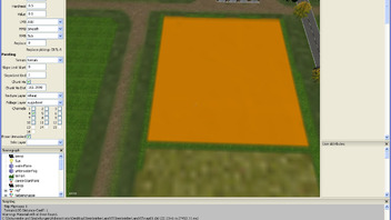

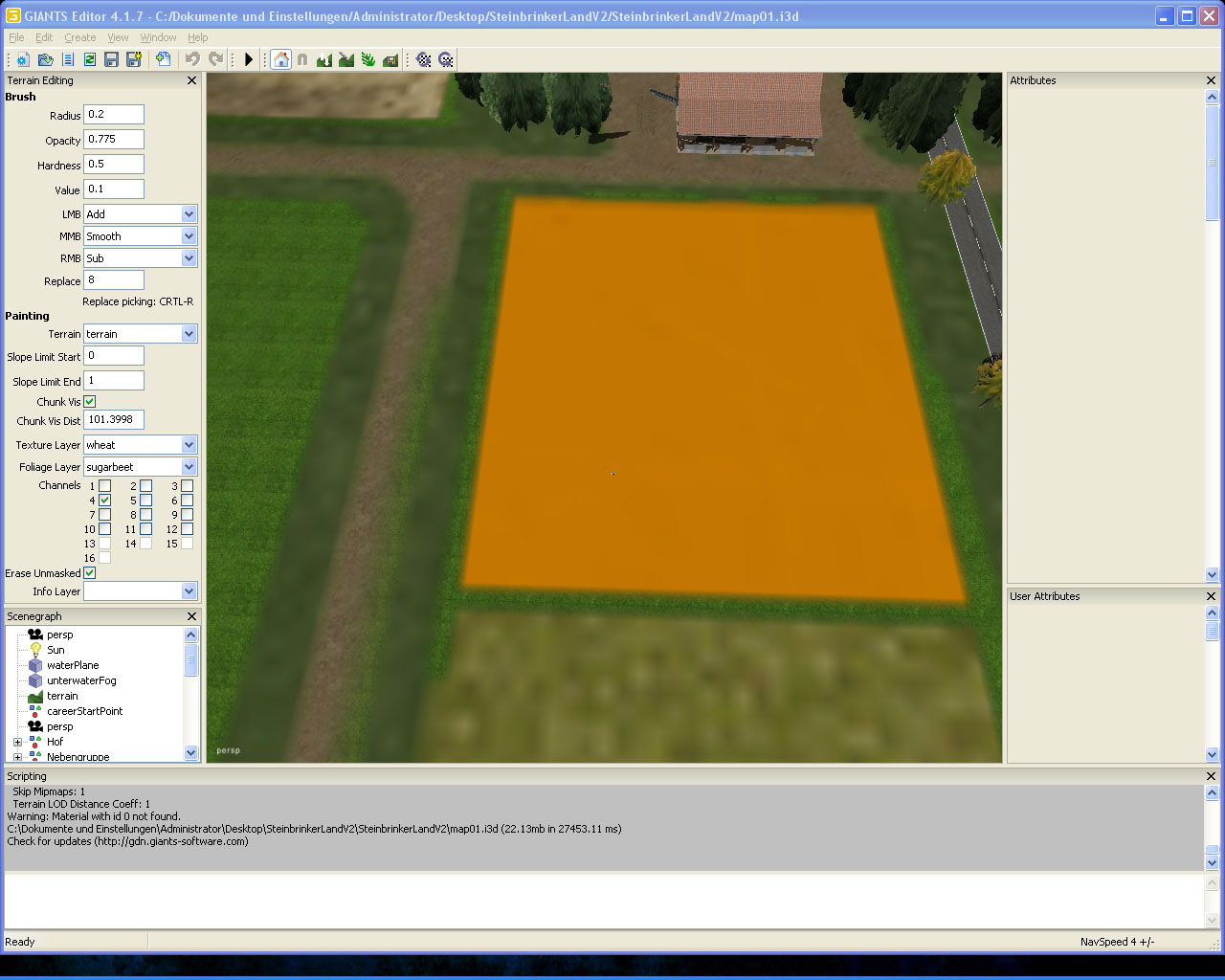

  • Man muss eine extra foliage_sugarbeet_distance_diffuse.png anlegen und per Nodpad++ wie die anderen Sachen einbauen, dafür hab ich aber nicht mehr alle Zeilen im Kopf. Ich weiß aber, dass es bei der Oberallgäumap v3 so gemacht wurde... ;)
    MFG JoPi :this:
    • Offizieller Beitrag
    Dafür wird nur ein Eintrag bei den Files benötigt (einfach einen oberen kopieren und den Datei-Pfad anpassen). Dann noch die Id dieser File auf 10000 stellen. Dann unten beim gewünschten Layer diese Id (10000) bei den DistanceMapIds eintragen ( das ";" trennt die Id's der verschiedenen Wachsumsstufen).
    Und Fertig ^^
  • Also ich habe schon einige male Sugarbeet in verschieden Maps eingebaut aber noch nie eine "
    foliage_sugarbeet_distance_diffuse.png" dazu gebraucht bzw. extra angelegt. Immer nur die vier png's wie hier auch beschrieben wird. Bei mir war auch nichts was orange ausgesehen hat. Wenn du du die
    materialIds mal vertauscht hast dann so die Textur im GE mal bescheiden aus aber das war auch schon alles. Habt ihr mal ein Bild?
    mfG
    Lindemann (Kretsche) ;(
  • Genau so sieht das bei mir auch aus und die Potato auch, aber orange sieht bei mir doch etwas anders aus. Habe auch mal drei Bilder dabei.
    Einmal re. unten Sugarbeet und li.oben Potato. Zweites Bild Sugarbeet einzeln eher in gelb gehalten und ein drittes Bild mal etwas anders gestaltet. :whistling:
    mfG
  • Ich bin ja echt überrascht die diese Textur so eine Diskussion auslösen kann (ob schön oder nicht schön). Wenn ich mir das TUT anschaue was mir mal gezeigt hat wie man Früchte einbaut muss ich hier etwas schmunzeln (z.B. Potato, Sugarbeet usw.) Ich habe vor ca. ein 3/4 Jahr damit angefangen und da sahen die Texturen auch schon so aus. Zum dem ädern der Farbe braucht man eigentlich nichts weiter einbauen sondern nur die "distanceColors" unter "FoliageSubLayer name="sugarbeet" " ändern. (siehe die Bilder von mir) Aber wie schon so oft gesagt ist das alles eine Geschmackssache des einzelnen Betrachters. Ich kann mir hier die Meinung von metalger1 teilen. :thumbup:
    mfG
