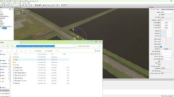

  • Hallo. Kann mir jemand erklären wie mann damit ne Straßenkreuzung baut? Das mit strasse erstellen klappt ja aber ich hab nichts über ne kreuzung im internet gefunden. Ich kann ja nicht so gut modden und bin grade dabei selbst alles zu lernen und eine Karte zu erstellen und würde mich über hilfe oder kurzen tut freuen. Danke

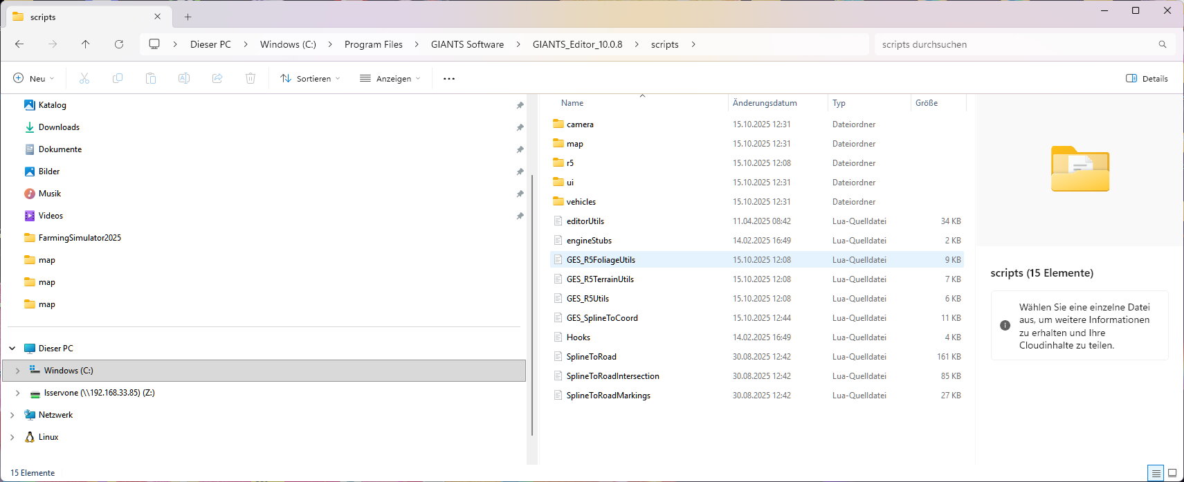

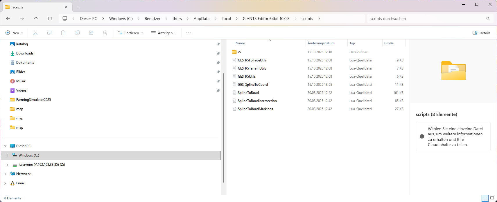

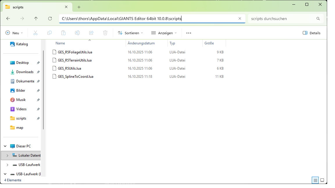

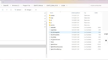

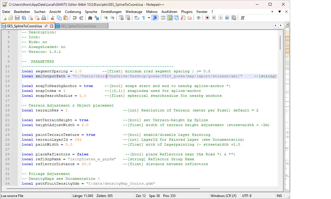

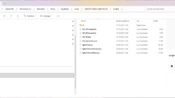

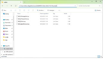

  • Danke für die Antwort aber in dem Ordner ist aktuell nur die eine „Straße“ drin. Ich habe es auch mehrfach und mit zwei verschiedenen Splines probiert. Eine Neuinstallation vom RoadCreator hab ich auch erfolglos versucht.
    Erledigt. Der Fehler lag zwischen Tastatur und Rückenlehne… hab beim Einfügen der Verzeichnispfade einen \ vergessen.

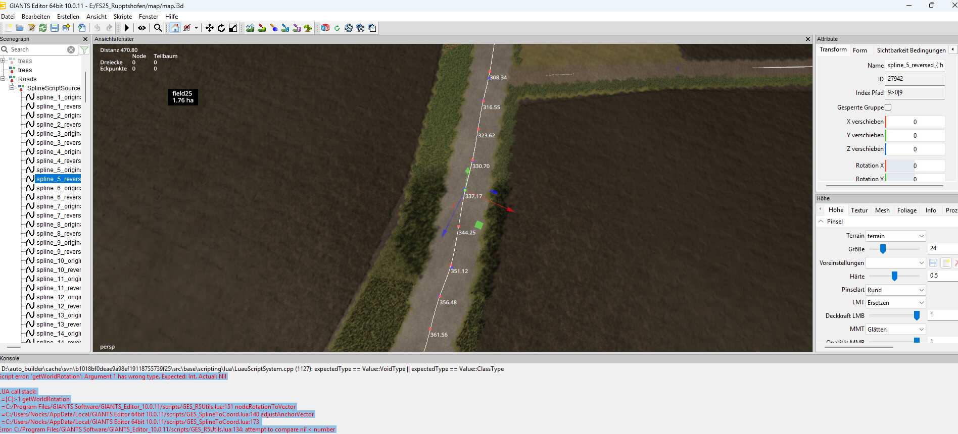

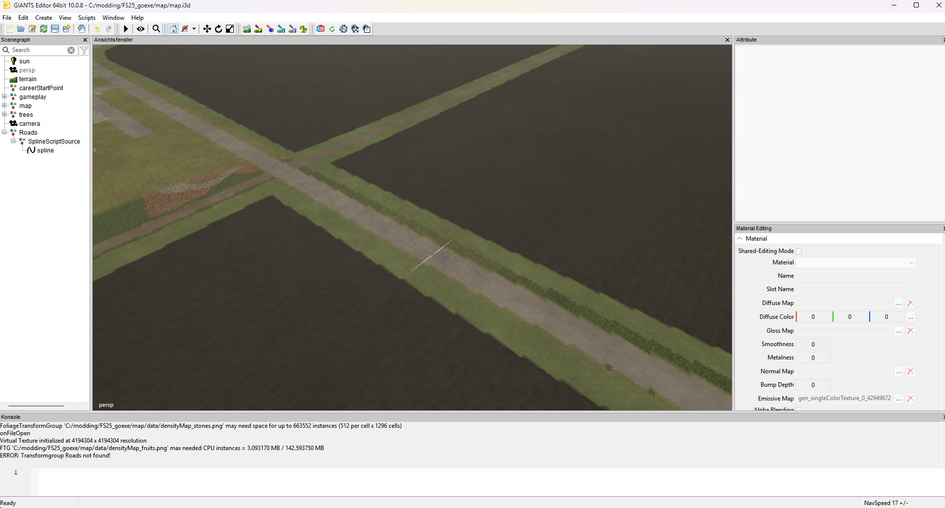

  • Hallo zusammen,

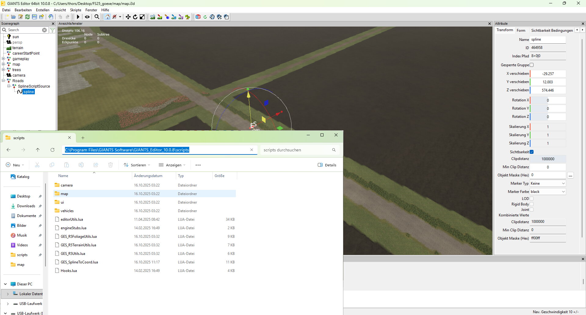

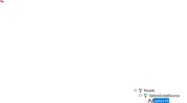

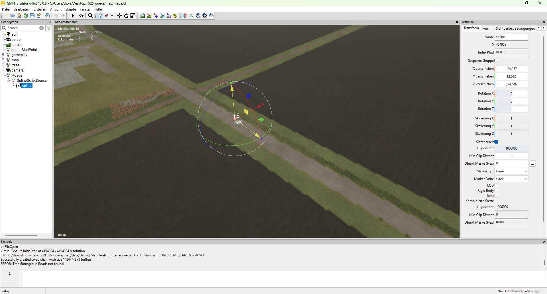

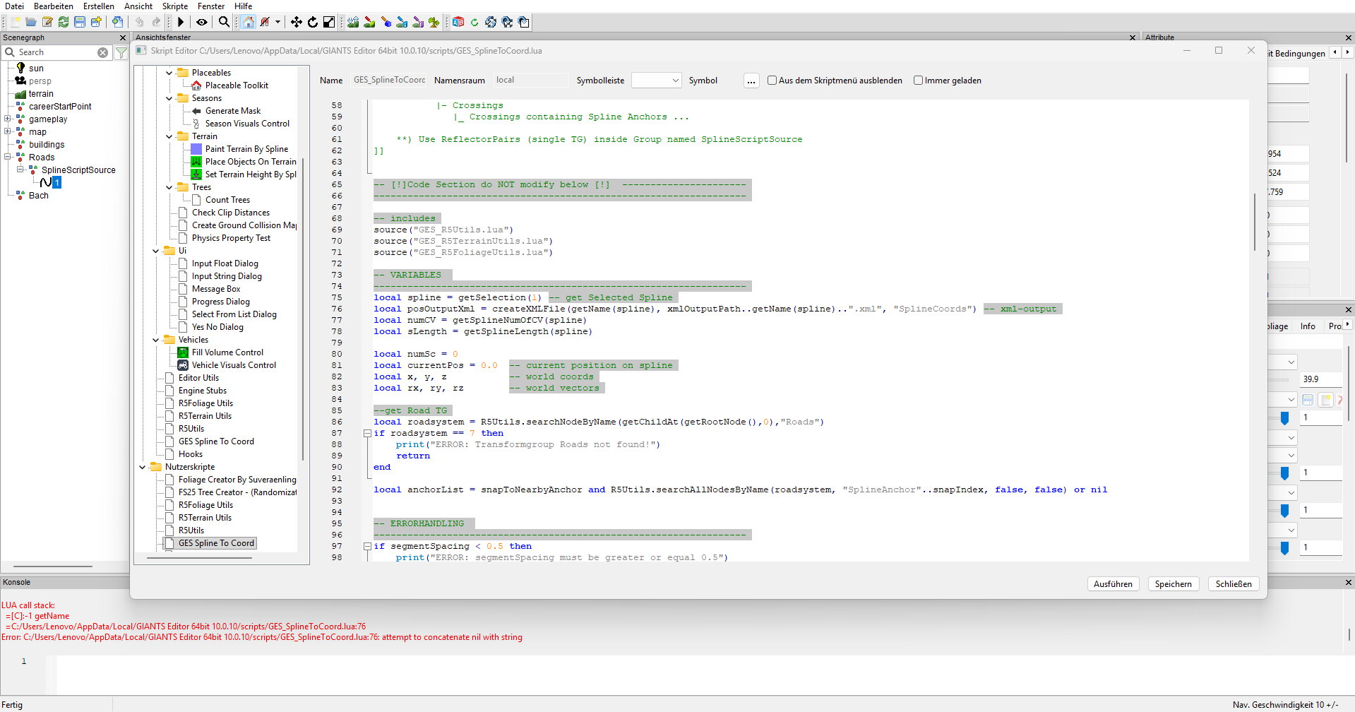

    Ich komm an dem Fehler: Transformgroup Roads not found! nicht weiter.
    Ja, wie im Bild zu sehen, habe ich eine TG "Roads" und eine untergeordnete TG "SplineScriptSource" und dadrin die ganzen Spline angelegt.
    Kennt jemand weitere Gründe, warum das nicht funktionieren könnte?
    MFG
    Sigie

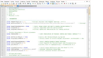

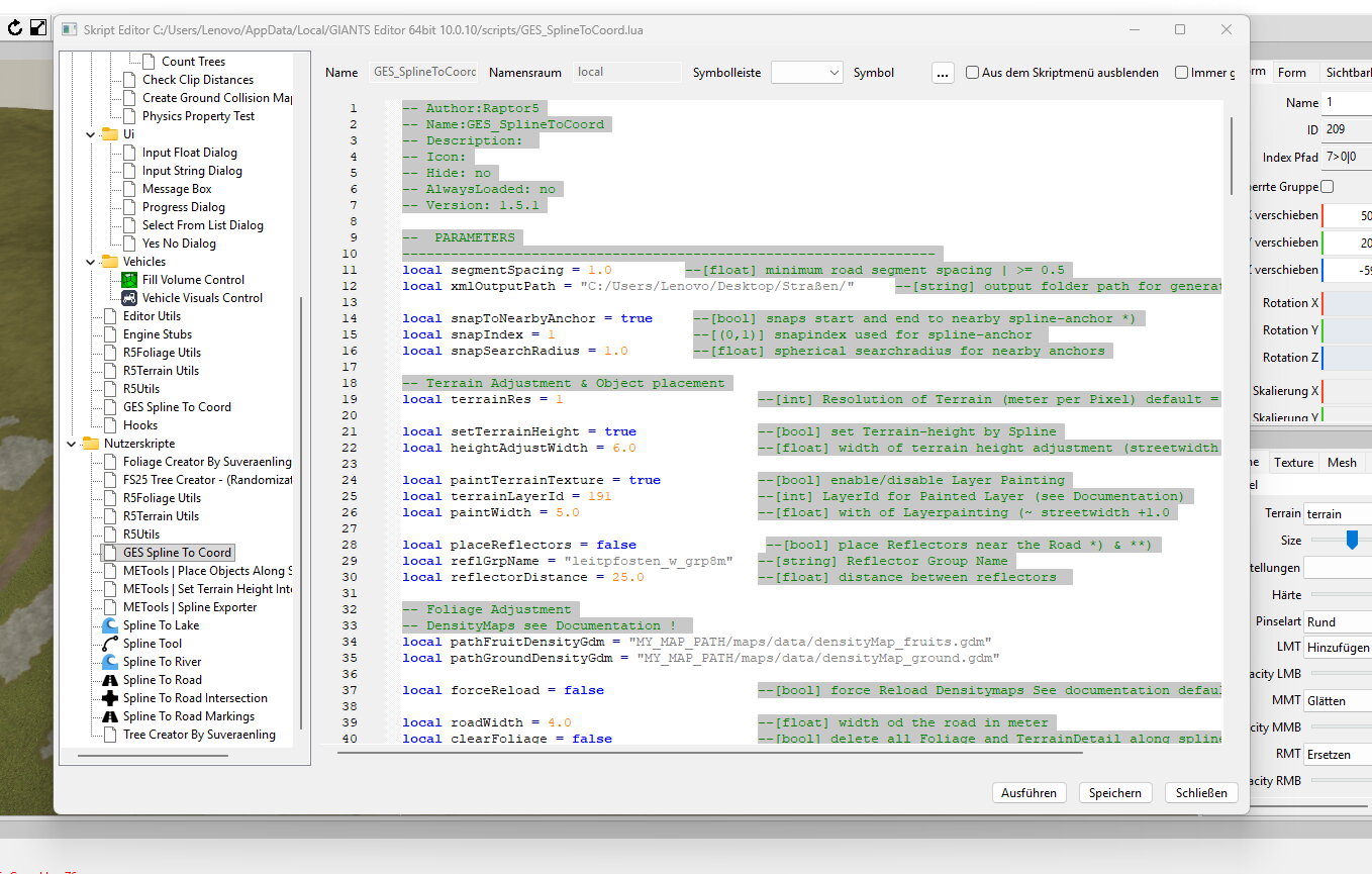

    Edit: Nach ungezählten Versuchen habe ledeglich die Scripte ausgetauscht und siehe da....

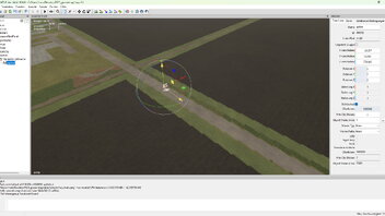

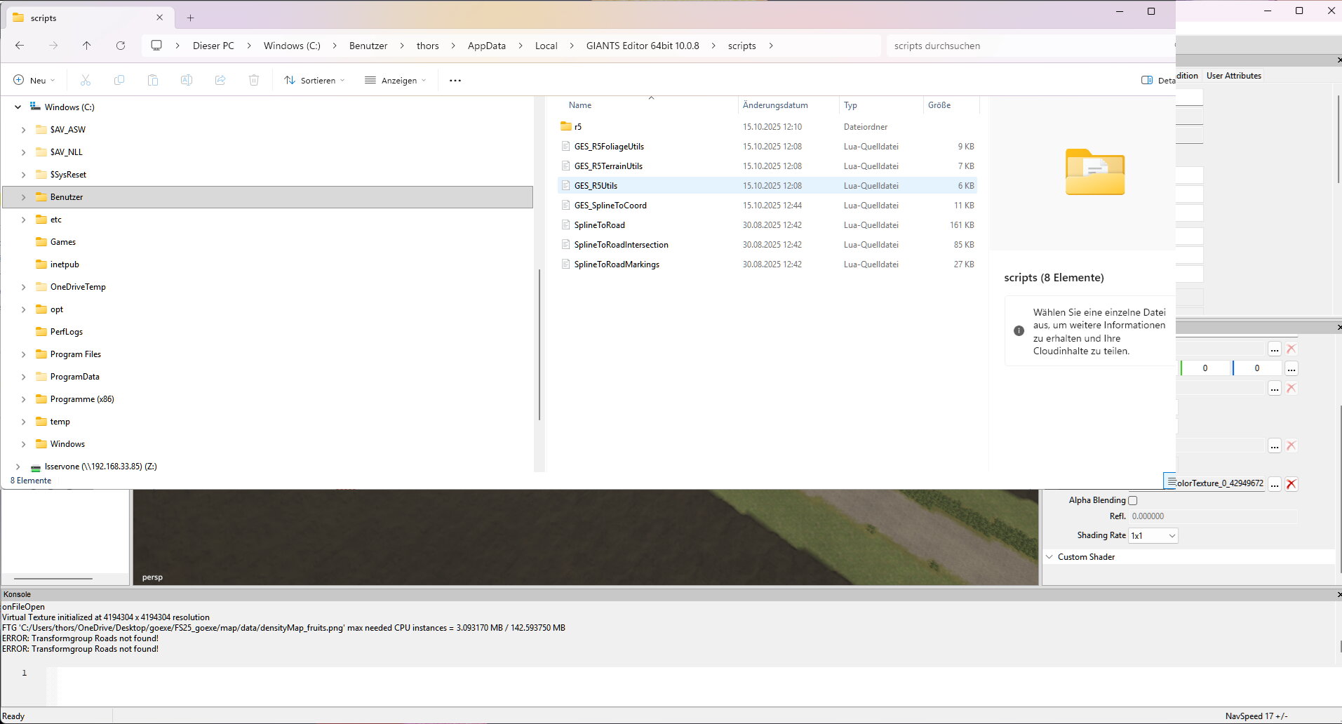

  • Hallo zusammen, nachdem ich eine neue Karte angefangen habe kommt bei mir die gleiche Fehlermeldung wie bei Sigie. Transformgroup Roads Not found, obwohl ich alles genau so erstellt habe wie im Tutorial erklärt. Habe auch die Scripte schon ausgetauscht, aber der Fehler erscheint weiter.

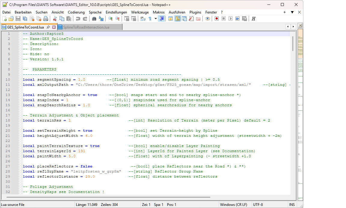

  • Hallo

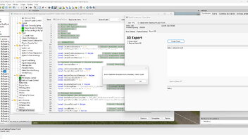

    Eine frage kann mir einer sagen warum die Meldung immer kommt ERROR: Parameter Exception (not a number): check input
    immer wenn ich auf Create Road gehe.
    Danke schon mal
