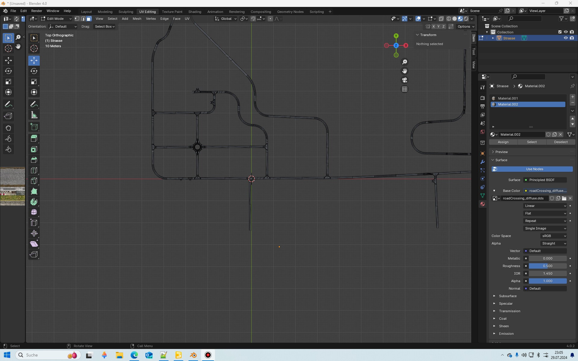

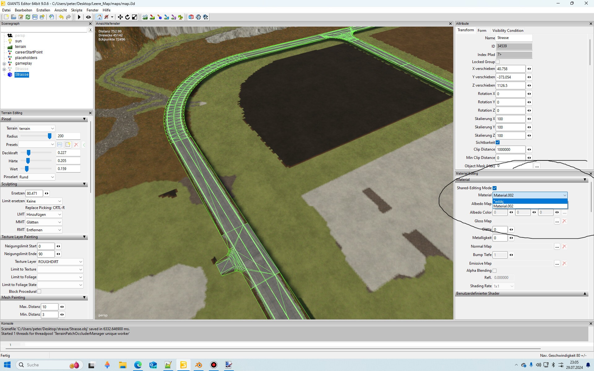

    Blender Macht Nach dem Exportiren immer in den materials Horoglüfen rein
    und ich frag mich warum
    exporttire mit fbx format

    Hi genau kann ich dir aus der Ferne nicht sagen an was es liegt. Vll zeigst du einmal unabhängig davon auch dein Material 001. in der Shading Übersicht.
    Ich vermute, das erste Material macht Probleme. Vll stimmen irgendwelche Node Verbindungen nicht

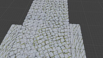

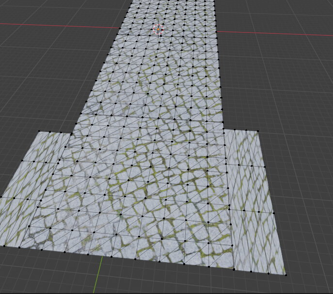

    Wie bekomme ich die Flächen so hin das die Textur Passt man sieht das recht und links die Flächen kleiner sind als in der Mitte
    Gibt da da was um die Textur anzupassen ohne das die in der Mitte die großen verändert werden
    Lieben dank im Voraus
