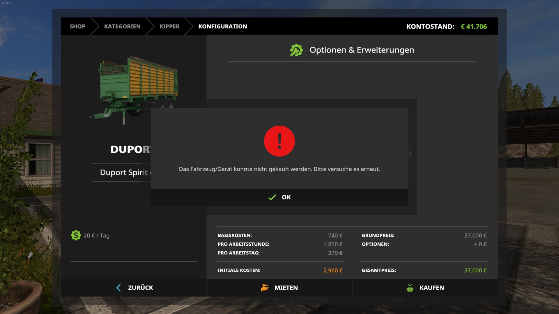

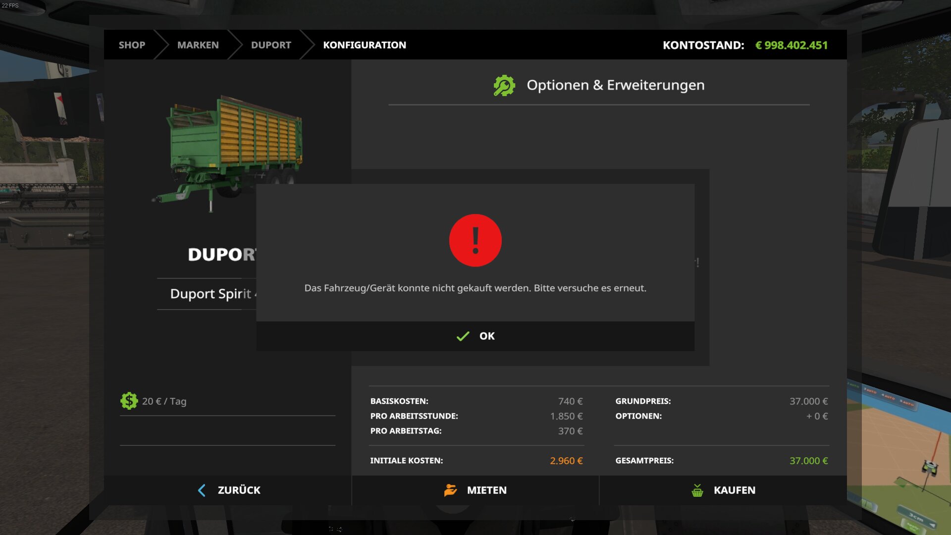

LS17 DUPORT skin einbauen
  • Moin liebe MW Comunity ich hab für denn Veenhuis W400 von NKB modding ein Skin gefunden
    hab ihn mir runtergeladen und ihn in denn Mod ordner verschoben. Der Mod wurde im Spiel akzeptiert und angenohmen als ich kaufen wollte kam diese meldung, woran könnte es liegen??? :/:/
    Danke schon mal für eure Hilfe!!! :love:

  • Zum Verständnis, Du hast einen Skin für einen Mod gefunden und in den Modordner gepackt? Sorry, ich bin da etwas länger aus dem geschehen, aber kann man Skins "kaufen" im LS? ich dachte immer die müssen in den Mod "verarbeitet" werden.
    Gut, da hier die log.txt fehlt würde ich jetzt mal raten, modDesc fehlt? Fehler in der modDesc? Fehlerhafter anderer Mod? Sonstiger Fehler?
    Ja Skin gefunden runtergeladen und in denn mod ordner gepackt
    Hab grad in meine log geguckt und adt gefunden
    Error loadVehicle: unknown type 'DuportSkinPartsByPeavey.VeenhuisW400' in 'C:/Users/mrrev/Documents/My Games/FarmingSimulator2017/mods/DuportSkinPartsByPeavey/VeenhuisW400.xml'

  • Also, wenn geschrieben wird, die ganze log.txt, dann auch bitte die komplette und nicht die Hälfte. In dem von Dir geposteten Teil sehe ich nicht, dass der Veenhuis400 geladen wird.
    Und wie ich mir es dachte, dieser Skin ist kein Mod, wenn es sich um den Skin "DuportSkinPartsByPeavey" handelt. Da ist eine "Readme.txt" dabei. Und da steht folgendes
    Code
    Die Dateien in den Veenhuis von NKB Modding (https://www.farming-simulator.com/mod.php?lang=de&country=de&mod_id=75622&title=fs2017)
    verschieben/ersetzen. Die DuportParts.i3d in VeenhuisNKB.i3d importieren und die alten Decals gegen die beigelegten neuen ersezen. Speichern, fertig.
    Deswegen auch die modDesc. Das ist praktisch eine veränderte für den Veenhuis. Das heißt aber nicht, dass dieser Mod damit spielbar ist nur weil da eine modDesc enthalten ist.

  • 511 Mods im Modordner? Und 8 werfen davon Errors?
    Ich würde mal alle Mods aus dem Modordner nehmen, und nur den Veenhuis W400 mit dem geänderten Skin rein packen und dann mal testen.
    RTW: Fahren mit Patient mit Kaiserschnitt KH100 an.
    LST: Frage, ist Kaiserschnittpatient männlich oder weiblich?
    RTW: LST, erst Hirn einschalten, dann Sprechtaste drücken
    Ich werd das morgen wenn ich ein bischen mehr Zeit habe mal ausprobieren und warum 8 mods errors werfen keine ahnung
