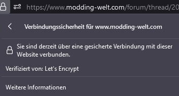

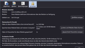

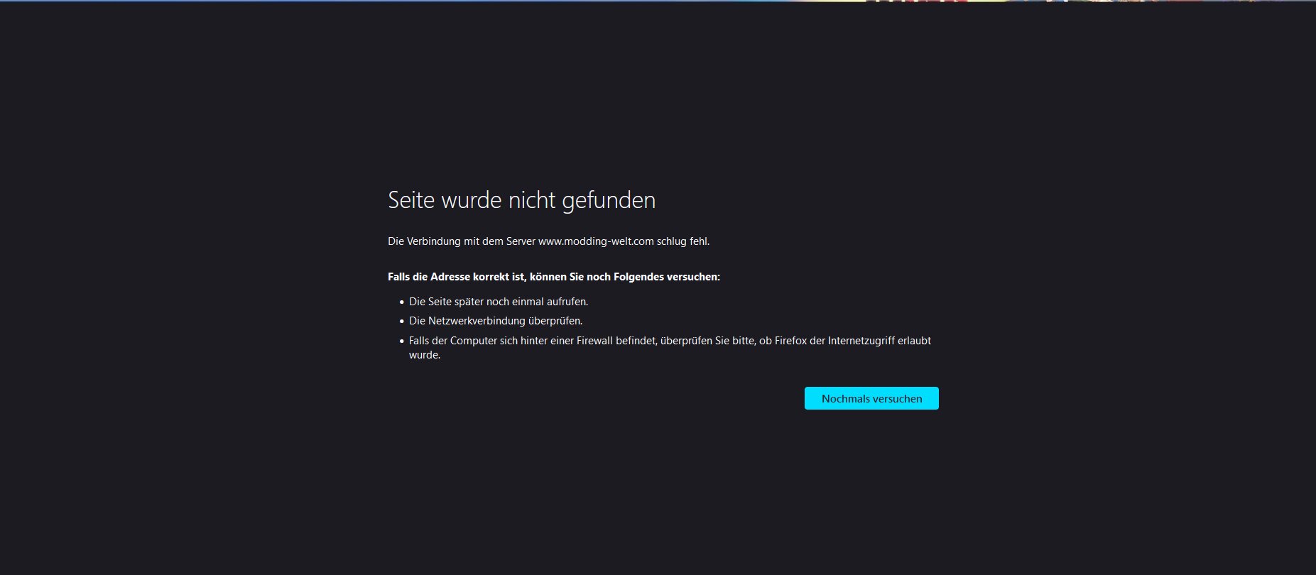

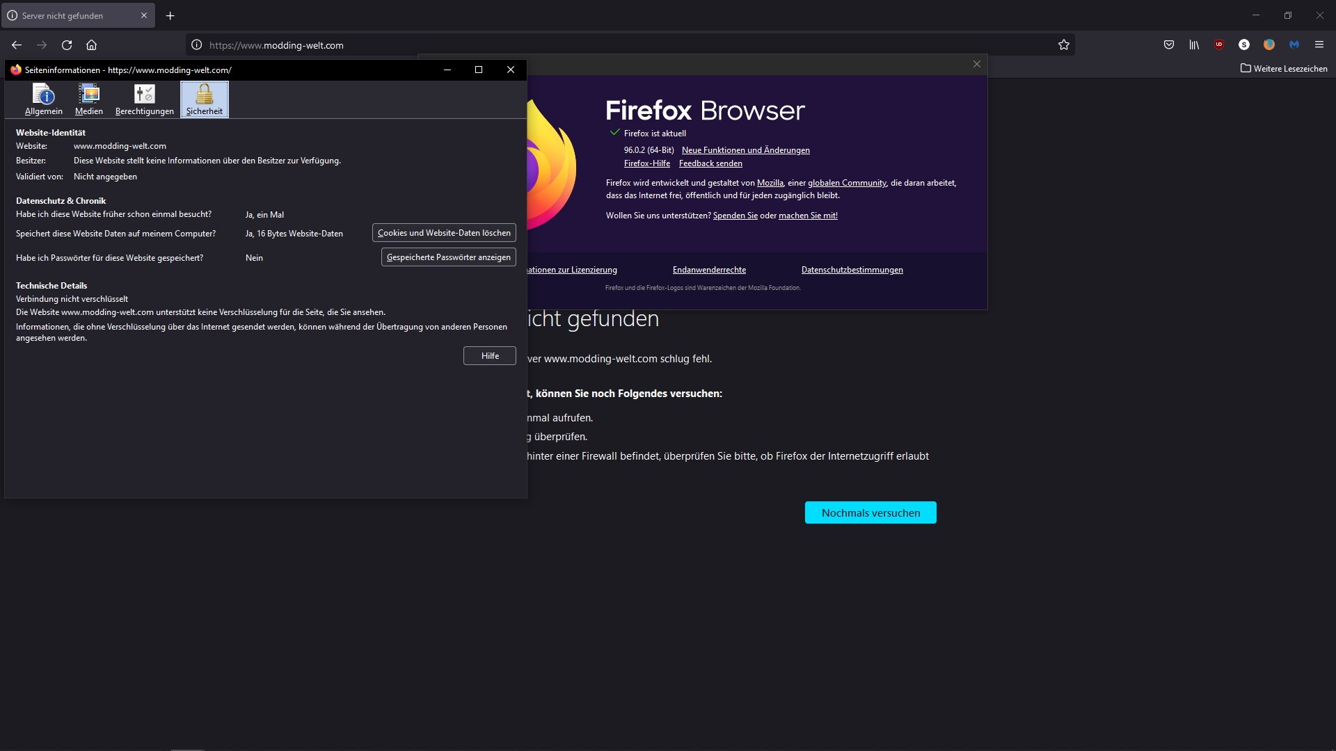

Hy weiß zufällig jemand woran es liegt, daß https://www.modding-welt.com/ im Firefox Browser nicht verfügbar ist bzw. die Seite nicht gefunden wird? Über Google Chrome funktioniert sie, eine andere LS Spielerin, welche ich kenne hat das gleiche Problem beim Opera Browser. Die Seite von Modding Welt läßt sich in den beiden Browsern einfach nicht öffnen

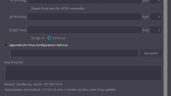

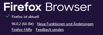

Ist nur mekrwürdig, daß das ganze erst seit gestern bei der einen Spielerin im Opera und bei mir im Firefox nicht mehr geht. Hab ja daher auch schon meinen Firefox auf die neuste Version geupdatet, Cache & Cookies gelöscht und sogar PC schon 3 mal neu gestartet -

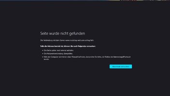

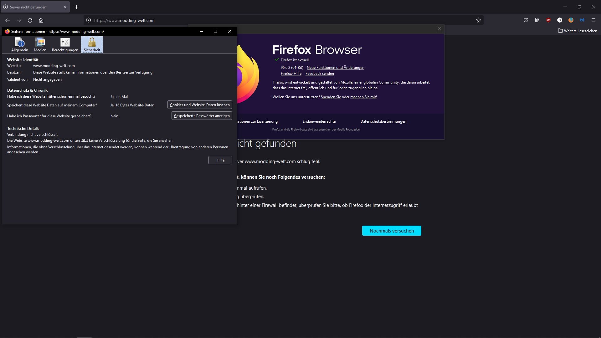

Habe es auch mal mit einem nackten Firefox probiert, da ich den nicht nutze... und siehe da, geht nicht, weder mit http, https, www... IE geht aber auch nicht, Chrome Browser kein problem...

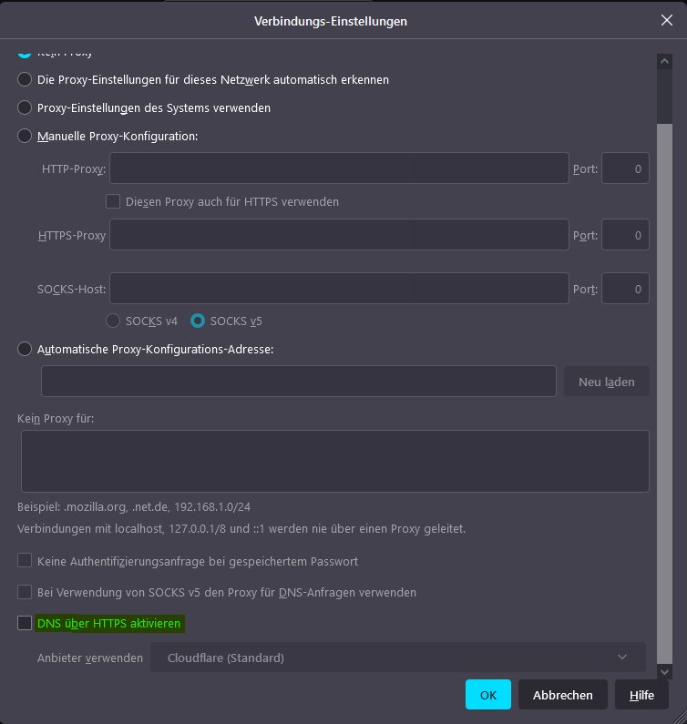

Fehler gefunden, anscheinend hat sich in den letzten Tagen etwas an der Seite von Modding Welt bzw dem Server von MW verändert. Sobald ich im Firefox in den Verbindungs-Einstellungen DNS über HTTPS aktivieren deaktiviere, funktioniert die Seite wieder.
Wenn ich das auch so bei mir eintrage, geht es auch mit dem Firefox...

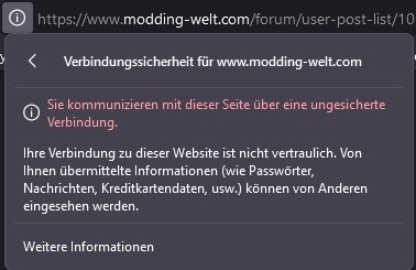

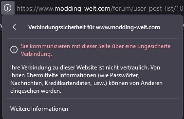

Liegt vielleicht auch an dieser Meldung...

Bei Firefox in den Verbindungs-Einstellungen mal DNS-über-HTTPS deaktvieren, dann sollte es gehen
