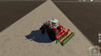

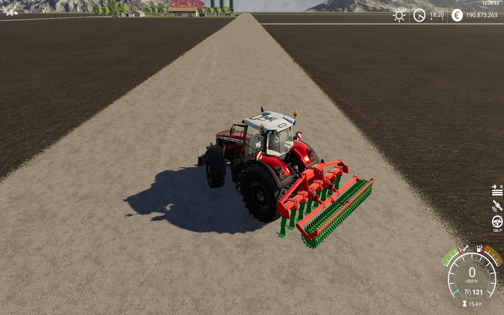

    hätte beim Lizard Kret die Farben geändert, stell mich da leider irgendwie blöd an.
    In der xml find ich nur eine farbe, wenn ich die ändere passiert nicht.
    wie ihr auf dem bild seht passt das so nicht in mein fuhrpark, hab so ziemlich alles in rot schwarz metallic.
    wer kann mir helfen oder mir des eventuell kurz machen?

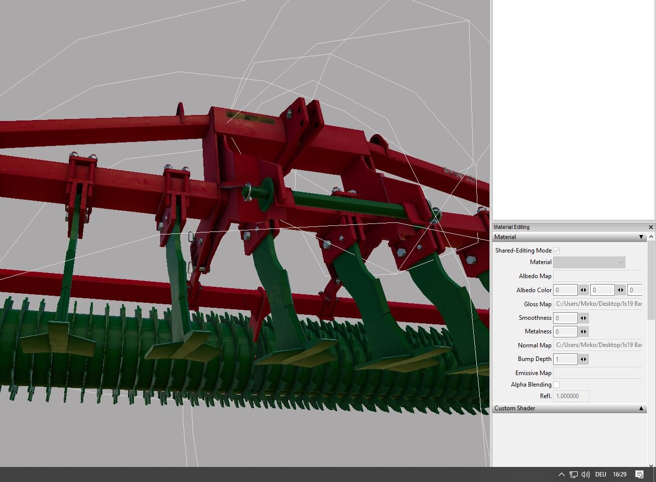

  • Wenn in der xml nix mit baseMaterial steht, musst es im GE bei materialEditing ändern... also die colorMat-Werte anpassen
  • Vorher evtl. auch erstmal das visuelle Objekt des mods selektieren.
