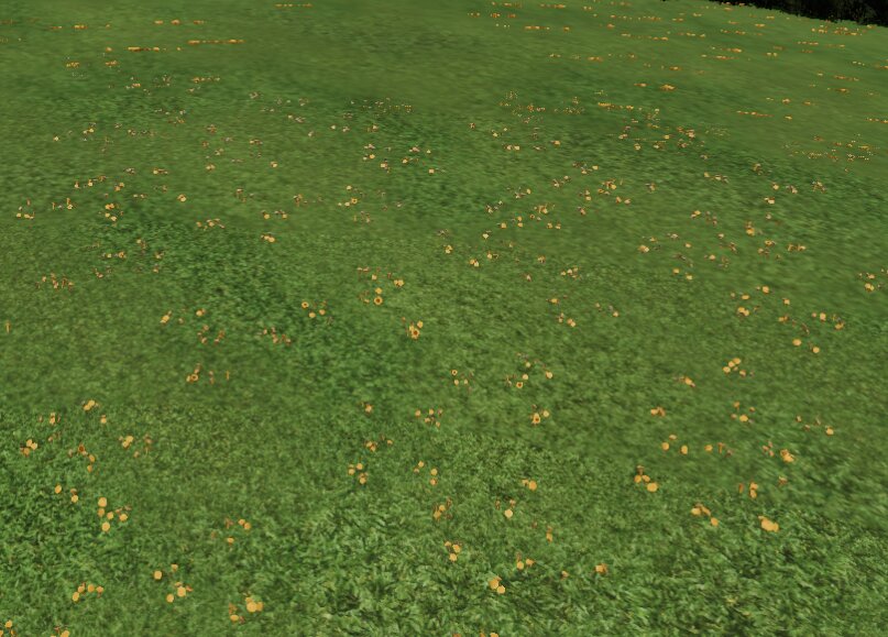

    Allerdings passiert das, wenn ich die Datei für die Früchte konvertiere und einfüge:
    Die Früchte sind an der richtigen Stelle, aber wo z.B. Gras wäre, sind jetzt diese Pilze. Ist das vielleicht in der density_fruits-Datei vielleicht etwas verändert worden seit dem LS22?
    Und wenn ja, wie kann man das vielleicht ändern? :D
    VG Niklas

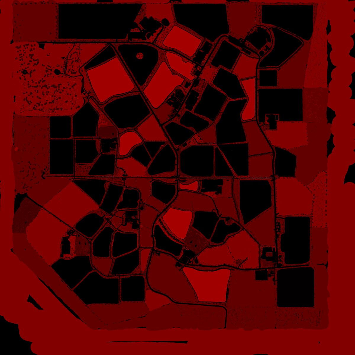

    Nachtrag:
    So sieht übrigens die Datei als PNG aus.
