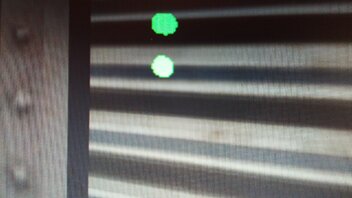

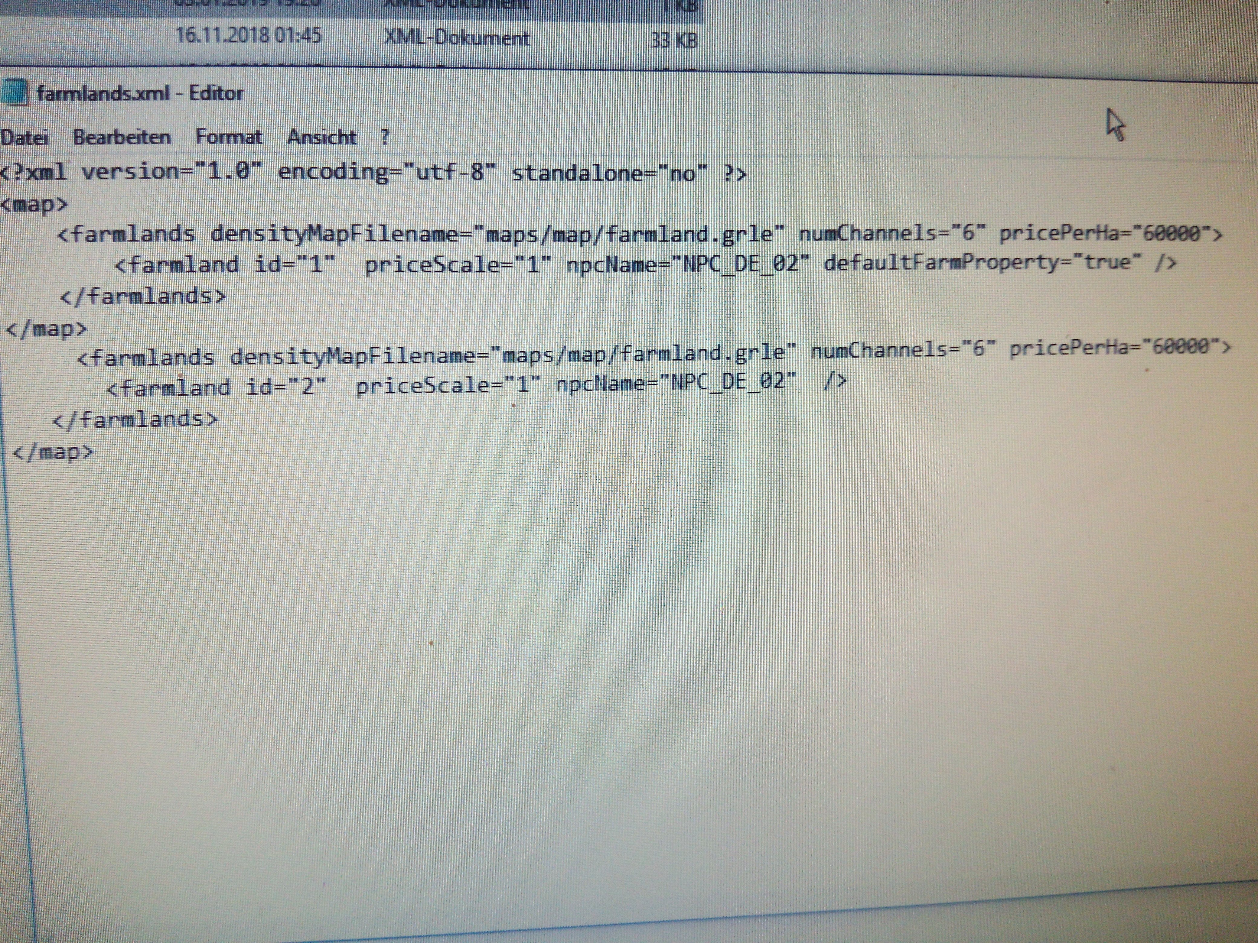

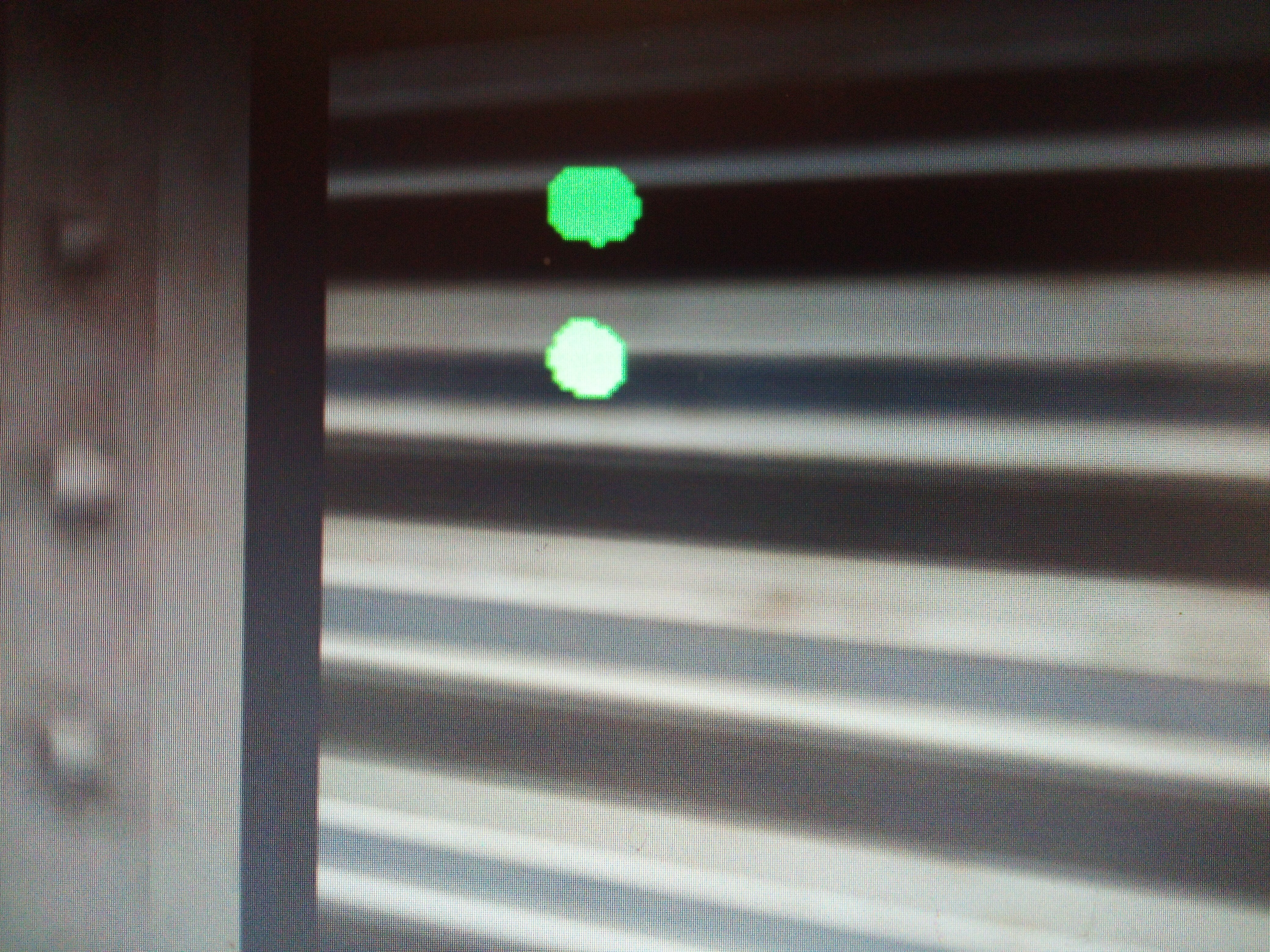

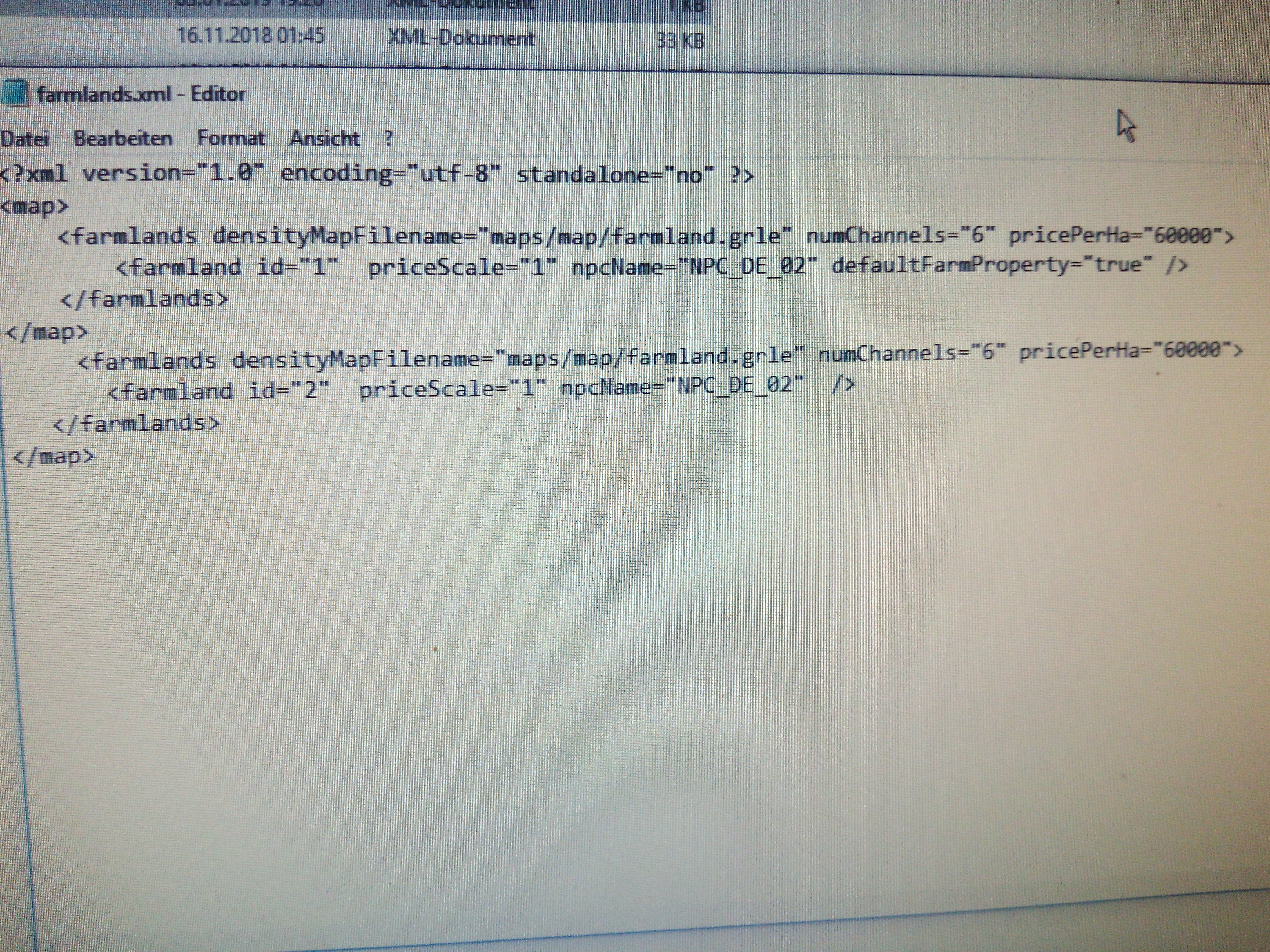

  • moin bei mir im Spiel werden Felder mit verschiedenen IDS als ein Feld erkannt kann mir jemand helfen habe euch Fotos davon gemacht
    Mlg johannes
