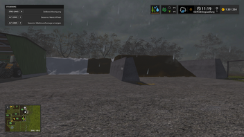

  • Ich darf melden, dass ich den Schuldigen gefunden habe. Es lag nicht an der Übertragung von V1.1 zu V2, sondern an einem Mod.
    Und zwar hat der "Seasons Geo Bayern" den Fehler verursacht.
    Wie ihr sehen könnt, ist jetzt alles so wie es sein sollte und meine Füllstände sind auch noch da :thumbup:
    Ig freu mir :D

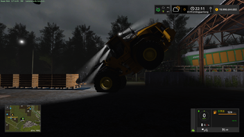

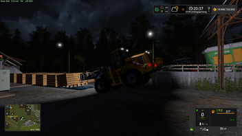

  • Moin
    Habe den ersten Winter auf der V 2. habe fleissig Bretter Produziert . :)
    Aber selbst mit dem größten Radlader bekomme ich die Bretter Paletten nicht vom Band hoch,die sind wie festgeschraubt ?(
    Hat noch jemand das Problem ?
    mfg Deutz
  • Aber selbst mit dem größten Radlader bekomme ich die Bretter Paletten nicht vom Band hoch,die sind wie festgeschraubt
    Vielleicht festgefroren :ugly:
    Ich schmeiß gleich mal die Produktion an und gebe dann Laut ;)
    Das heißt, wenn mein Sohn mich lässt :Gehts noch?!:
    Also, du hast nicht alleine das Problem. Trotz 5t Ausgleichsgewicht.
    Ich teste nochmal schnell mit einem UAL-Anhänger, der Vollständikeit halber.
    Mit UAL gehts...
    Auch mit schwerstem Gerät ist den Paletten nicht bei zu kommen, keine Chance.
    Hast du die Baumstämme mit Blei gebaut Gerrit ? :ugly::uglyspitze:;)
    Edit durch Jaguar95:
    Wie man einen Beitrag dann als "neu markiert", so dass er in den neuen Beiträgen erscheint, steht in diesem Beitrag:
  • das mit den Bretterpaletten ist bekannt wird gefixt in der nächsten Version. mit ist da ein Flüchtigkeitsfehler unterlaufen Sorry die Paletten sind etwas schwer geworden :hmm:
    entweder ihr benutzt UAL zum aufladen, wartet auf die gefixter Version oder nehmt in der Moddesc ( wer sich damit aus kennt ) eine kleine Änderung vor und das Gewicht sollte dann passen
    Zeile 156 anpassen sollte dann so aussehen:
     <fillType name="boards" categoryName="piece" pricePerLiter="1.5" massPerLiter="0.00050" showOnPriceTable="true" createHeap="false" useToSpray="false" />
    bei massPerLiter="0.00050" steht bei euch ein anderer Wert drin und das macht die Palette so Schwer
    MFG Zetor 6245

  • bei massPerLiter="0.00050" steht bei euch ein anderer Wert drin und das macht die Palette so Schwer
    Joa, ist geringfügig höher *hust*
    <fillType name="boards" categoryName="piece" pricePerLiter="1.5" massPerLiter="0.02010" showOnPriceTable="true" createHeap="false" useToSpray="false" /> ;)
    Wurde geändert und vielen Dank für die Hilfe :thumbup:
