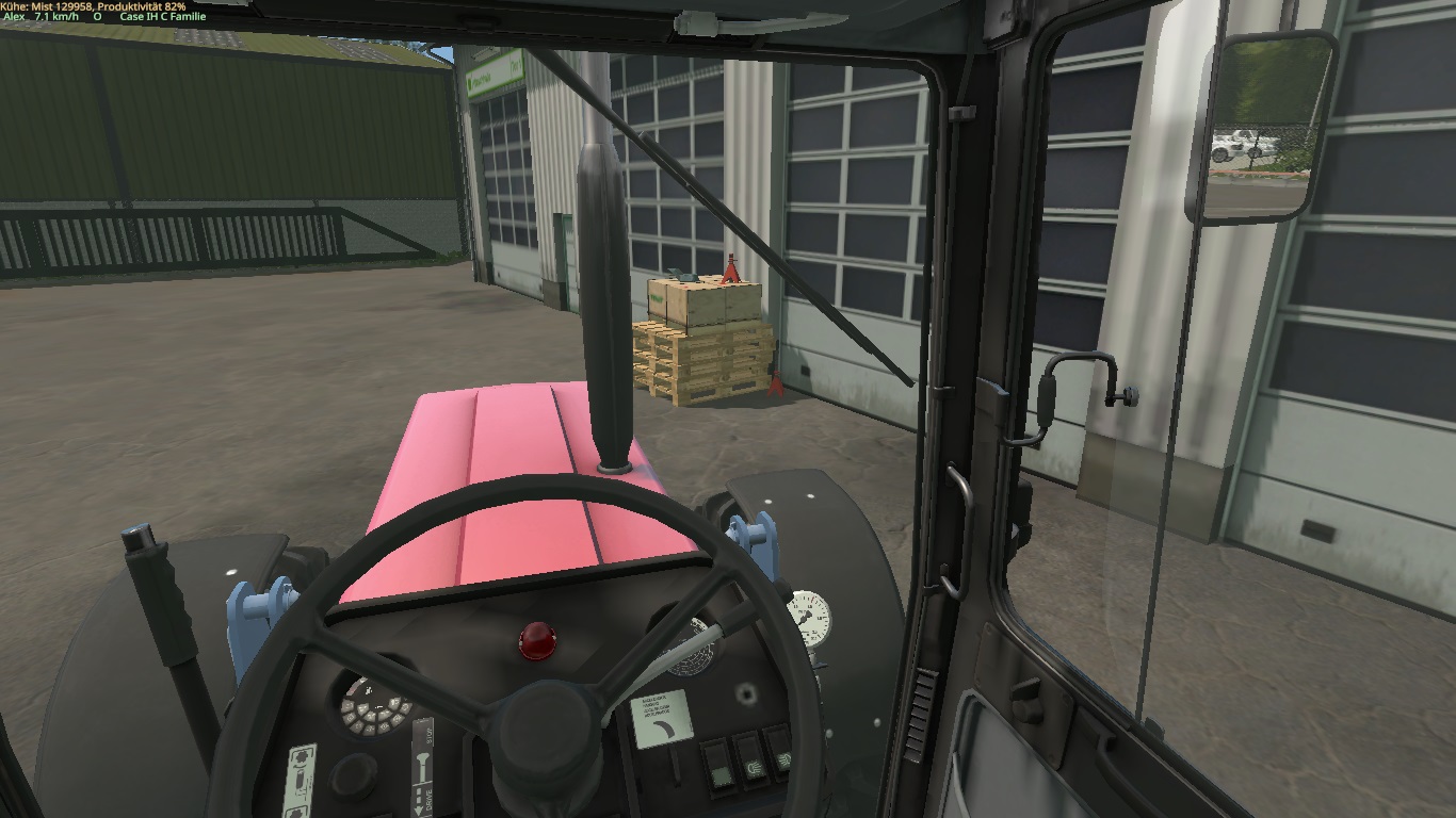

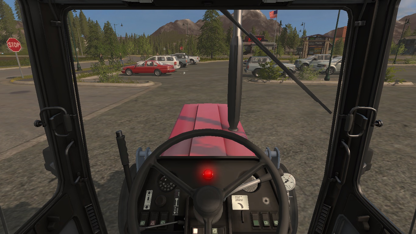

    Und bei mir "leuchtet" die Baaskonsole aus bestimmten Blickwinkeln blau(hab's bisher nur bei der C-Familie festgestellt, D-Familie war nichts).
    Sind aber wie gesagt nur kleine Schönheitsfehler, die keineswegs den Spielspaß stören.
    Fehler Baaskonsole
    Einmal das zufällige Entdecken Ingame, auf Lossberg u. Stappenbach
    Und eben nochmal auf der Standardmap ohne weitere Mods probiert
  • habs noch nicht gelesen, deshalb: die Konsole wird auch nicht dreckig. Vllt fehlt der shader...würde auch den Glanz erklären
