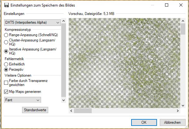

ich habe Paint.Net benutzt und in Dx 1 abgespeichert danach habe ich mal probiert das gleiche nur in Dx 5 abgespeichert kommt aber die gleiche Fehlermeldung.habe aber vorher mit dem tool geschaut was es ist und da war es dx 5. Ich gebe mal die Dateien mit dem ich das mache. ich möchte die asphalt Textur über die beachSand_diffuse haben könnt ja mal probieren.
Du musst es in DXT 5 speichern.
wenn du einmal als dxt1 speicherst, verliert die Textur ihren AlphaChannel (Transparenz).
Selbst wenn du dann nochmal als dxt5 speicherst, kommt der ja nicht zurück.
Also wieder das Orginal bearbeiten.
und wenn die Textur dann glitzert (man bekommt Augenkrebs ) dann hast die Minimaps vergessen ![]()
also muss ich sie in dxt5 abspeichern hilft ja aber nicht kommt ja die Fehlermeldung
ich habe noch mal das original genommen und in dxt5 abgespeichert und wieder fehlermeldung
