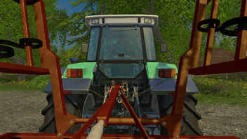

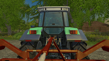

  • Hab den Grubber eben getestet und mir sind noch 2 Sachen aufgefallen. ^^
    1. Der Grubber ist viel zu schwer, ich finde er sollte um einiges leichter sein. :D
    2. Wenn man den Grubber aufklappt, sollten die zwei Ketten am Anbaubock vorne, die ja nur als Transportsicherung dienen, sich idealerweise ausblenden, denn für gewöhnlich steht eine kette nicht schnurgerade in die Luft, wenn an einem Ende nichts befestigt ist. :ugly:
    Ansonsten ist das schon ne sehr schöne Maschine. :thumbup:

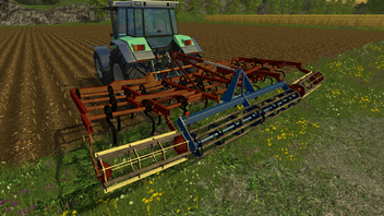

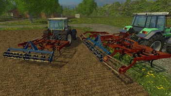

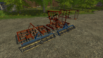

  • Also....erstmal, die RefNode hat geholfen. Danke Kevin.
    Nun mal der weitere Stand:
    - PartikelAnimation eingefügt und angepasst -> bewegt sich aber ingame nicht -> bin am prüfen
    - 3m Variante eingefügt (noch i3d und indexe bearbeiten...momentan nur ausgeblendet)
    - Gewicht angepasst
    - Ketten verschwinden nun sobald die FoldAnimation beginnt
    - Textur angepasst -> sattere Farben
