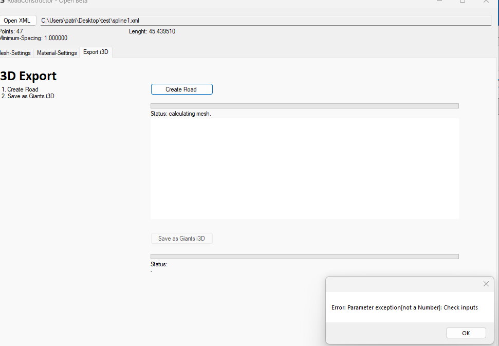

Kann das sein, dass bei deinem Pfad ein Leerzeichen nach Desktop ist?
Hallo Raptor Raptor5
Ich habe diesen Fehler wenn ich auf "Create Road" klicke. Was kann ich machen?
Bild 1 gehostet auf ImgBB
ibb.co

zeig mal die erste Übersicht was du da eingegeben hast
hier noch weitere screenshots. versuchte mich an dein tutorial zu halten und default einstellungen zu verwenden. tolle serie übrigens
Hast du vielleicht die zwei create Button zu schnell gedrückt...
Nein, der Absturz kommt beim ersten Button "Create Roads"
Vielleicht ist die XML falsch. Mag jemand eine funktionierende XML einer Spline hier teilen? Dann würde ich sie mal duch das Tool jagen.

na klar
Danke Jogi
Leider bleibt der Fehler auch mit deiner XML bestehen. Somit scheint es nicht am Script in GE zu liegen sondern am Tool selbst.
Keine Ahnung was der Fehler bedeuten könnte oder was ich noch tun könnte. Das Tool habe ich nochmals neu geladen und installiert. Keine Verbesserung
Wo liegt das Tool bei dir ?
Fehler gefunden. Es waren die Regions-Einstellungen in Windows. Schweiz ging nicht. Deutschland dagegen schon. Wahrscheinlich ein Trennzeichen oder so.
