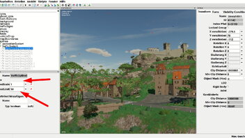

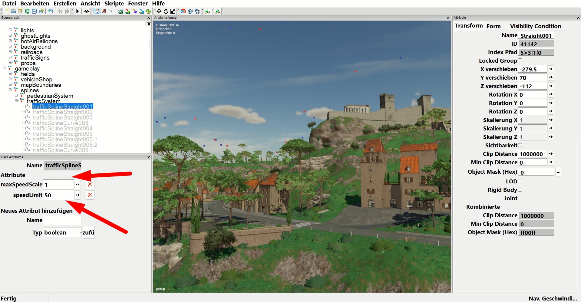

			Soweit ich weiß, kannst das bei den Splines in der .i3d reduzieren. Ich schau später noch mal in meiner Map nach und geb dir dann bescheid, wie es funktioniert.
			sowas zb.
			sowas zb. Genau, dann die "max speedScale" auf z.B. 0.5 setzen und dann testen.
			Danke für die Info. Aber wird damit nicht die Geschwindigkeit der Fahrzeuge reduziert? Ich möchte, dass weniger Fahrzeuge auf der Map unterwegs sind, also das Verkehrsaufkommen reduzieren. Die maximale Geschwindigkeit der Fahrzeuge passt eigentlich.

 Der erste Ratschlag mit den Splines ("max speedScale" auf z.B. 0.5 setzen) bezog sich auf die Geschwindigkeit der Fahrzeuge, oder?

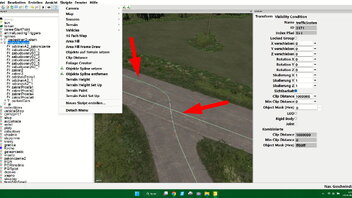

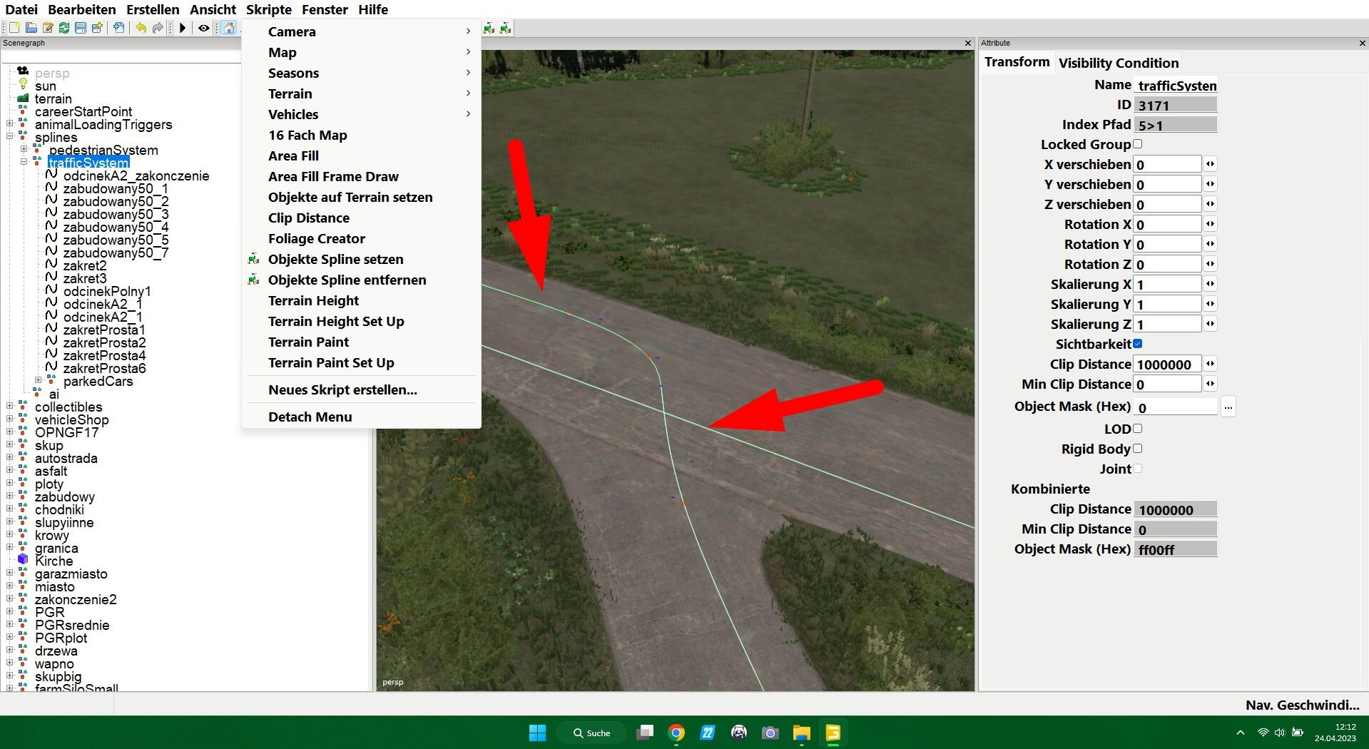

			Mir ist es auch bei anderen Maps aufgefallen, aber im Moment spiele ich die Kolonia von Rajot GPLAY aus dem Modhub. Abgesehen davon kommt es zeitweise zu Staus bei den Kreuzungen. Das würde sich dadurch wohl auch verbessern. Abhilfe schafft hier ein kleines Skript Namens "Stau Auflösen" von yumi, womit man durch Tastendruck den Straßenverkehr zurücksetzen kann.
			Mir ist es auch bei anderen Maps aufgefallen, aber im Moment spiele ich die Kolonia von Rajot GPLAY aus dem Modhub. Abgesehen davon kommt es zeitweise zu Staus bei den Kreuzungen. Das würde sich dadurch wohl auch verbessern. Abhilfe schafft hier ein kleines Skript Namens "Stau Auflösen" von yumi, womit man durch Tastendruck den Straßenverkehr zurücksetzen kann. muste dir mal die splins anschauen wie die verlegt sind da etwas hand anlegen so verlegt man keine T kreuzung zb
