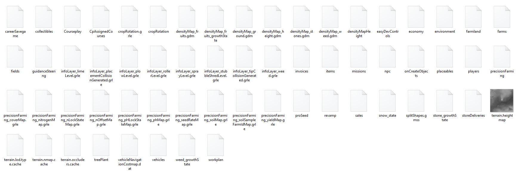

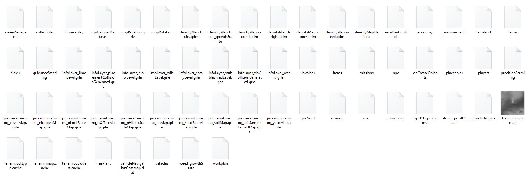

  • Hallo,
    Okey Vielen Dank für diesen Tip sehr Gut. :thumbup:
    Noch eine Frage Höhen Anpassungen die Ich Savegame gemacht habe funktioniert das so Gleich? Hier müsste ich dann die terrain.height map nehmen und in die Map rein Kopieren.
    Oder gibt es hier noch eine weiter gdm die mit nehmen muss?
    Vielen Dank im Voraus
    • Offizieller Beitrag
    wenn du Geländeänderungen vornimmst, dann musst du die terrain.heightmap.png aus dem Savegame kopieren und in die Map einfügen dann noch in map_dem.png umbenennen.
    Die alte vorher löschen. Das müsst eigentlich funktionieren. Vorher immer eine Sicherungskopie machen.
