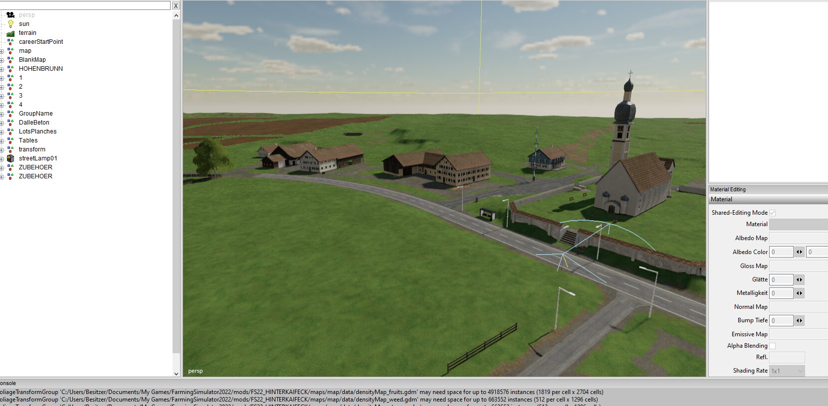

    Vielen Dank SaschaCH für deine Hilfe jetzt komme ich wenigstens bis zum erstellen dann kommt die Warnung und dann dieser Fehler. Was mache ich jetzt wieder falsch?
    Ich bin vom Pech verfolgt;(
    Hallo Zusammen,
    Selbe Fehler wie schon Kommentiert.
    Ich schaffe es nicht es zum Laufen zu bringen
    Error: getChildAt index 361 out of range for node 'terrainDetailHeight' (#children 361).
    LUA call stack:
    =C:/Users/Besitzer/AppData/Local/GIANTS Editor 64bit 9.0.4/scripts/GES_R5Utils.lua (27) : getChildAt
    =C:/Users/Besitzer/AppData/Local/GIANTS Editor 64bit 9.0.4/scripts/GES_R5Utils.lua (27) : searchNodeByName
    =C:/Users/Besitzer/AppData/Local/GIANTS Editor 64bit 9.0.4/scripts/GES_SplineToCoord.lua (77) : searchNodeByName
    Warning (script): Unknown entity id 0 for 'object' in method 'getNumOfChildren'.
    LUA call stack:
    =C:/Users/Besitzer/AppData/Local/GIANTS Editor 64bit 9.0.4/scripts/GES_R5Utils.lua (21) : getNumOfChildren
    Error: C:/Users/Besitzer/AppData/Local/GIANTS Editor 64bit 9.0.4/scripts/GES_R5Utils.lua:21: attempt to compare number with nil
    Bitte um Hilfe Vielen Dank
