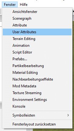

    Diese Transformgruppe benötigt 3 User Atritbutes, welche du über Fenster -> User Attributes eintragen kannst (auch diese können schon vorhanden sein, sollten jedoch nochmal überprüft werden):
    Dafür wird zunächst der Name eingetragen und darunter der Typ ausgewählt und zum Schluss auf "Hinzufügen" gedrückt. Für ein Animiertes Objekt benötigst du folgende User Attributes:

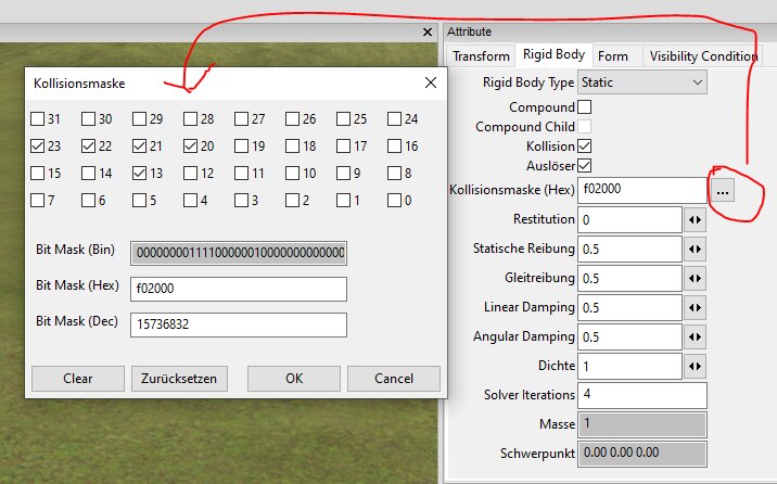

    Der Trigger wurde zum 22er hin in seinen Werten verändert, sodass Trigger aus dem 19er nicht mehr funktionieren. Hierfür müssen einige Werte angepasst werden, dass es so aussieht:
