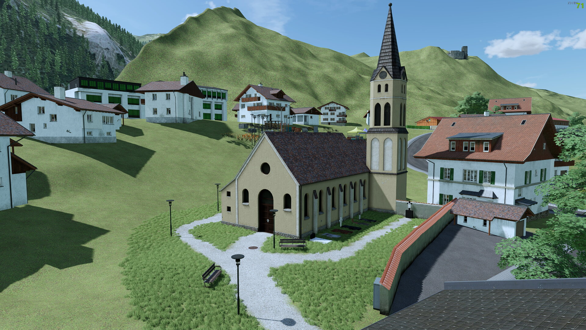

    Hallo miteinander,
    es ist schon wieder lange her, dass ich euch das letzte Update zur Map gab, also aller höchste Eisenbahn euch mal wieder zu informieren:
    Wie ich schon zuvor geschrieben hatte, fehlt mir durch gewisse Dinge leider viel Zeit zum Weiterbauen, weshalb ich nun mehr als nur eindeutig hinter meinem Zeitplan zur Veröffentlichung hänge und den Release daher so leid es mir tut (um, ich denke mal, 2-3 Monate) verschieben muss... :(
    Trotzdem hat sich ein bisschen was an der Map getan, was ich euch gerne zeigen möchte:
    Was hat sich an der Map getan?
    - Forsthof mit Wald und Wiesen in Liechtenstein
    - weitere Felder in Liechtenstein angelegt
    - Kirche in Züchs (CH) fertig
    - Straßensystem fertig geplant und grob angelegt
    Bilder zum Stand am 16.12.2022
    Ich hoffe es gefällt euch, trotz der Verschiebung!
    (Das nächste Update meinerseits sollte dann hoffentlich in der nächsten Woche folgen, da ich nun endlich wieder etwas mehr Zeit hab.)

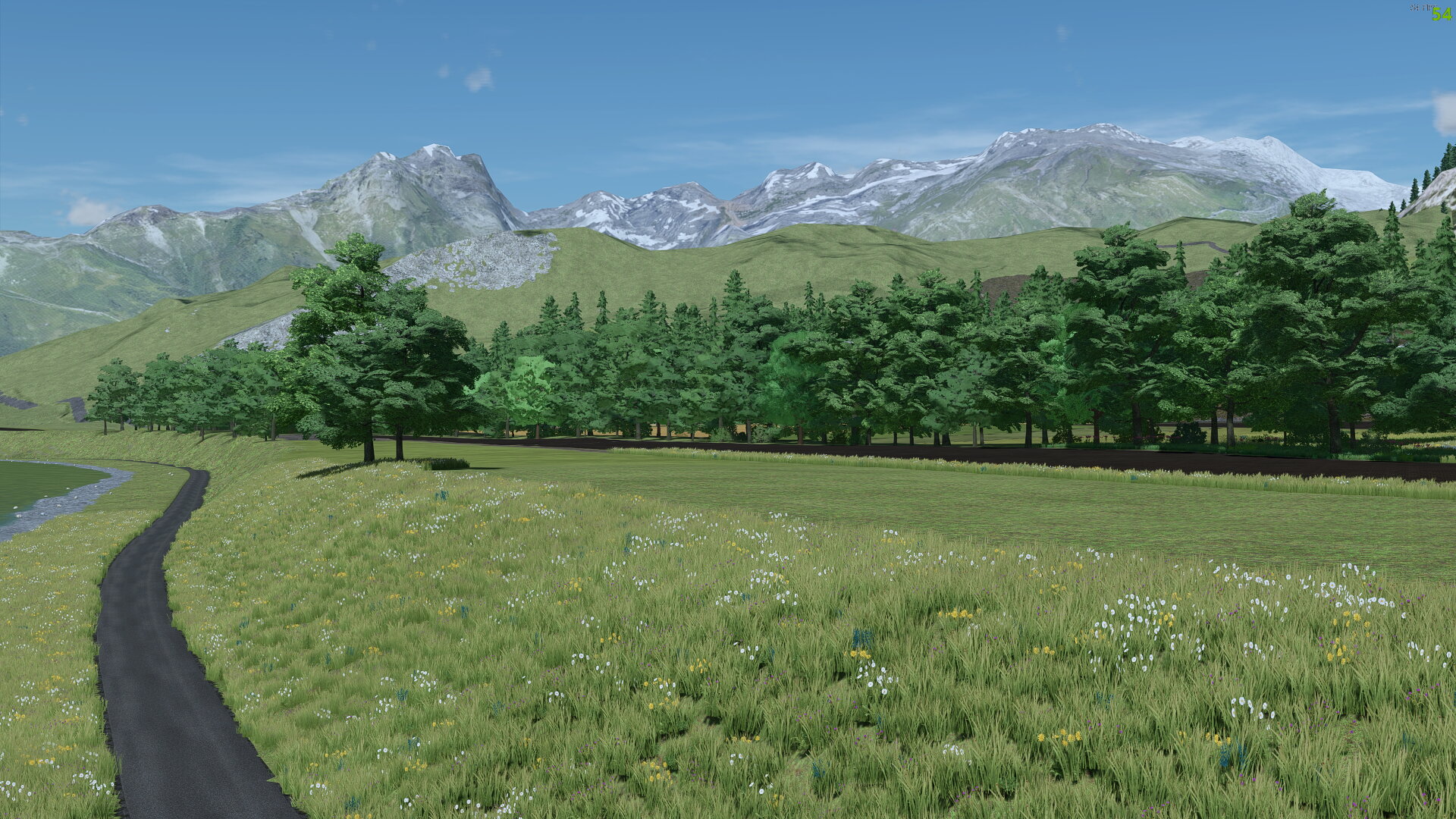

    Hallo zusammen!
    Hier mal nach doch etwas längerem warten mal wieder ein Update:
    Was wurde gemacht?
    Liechtenstein:
    - anfängliche Landschaft neu gebaut
    - zweiter Kuhhof begonnen (im etwas älteren Stil, wenn auch nicht 1:1 und perfekt : )
    - Feldwege und Felder ausgebaut
    Schweiz:

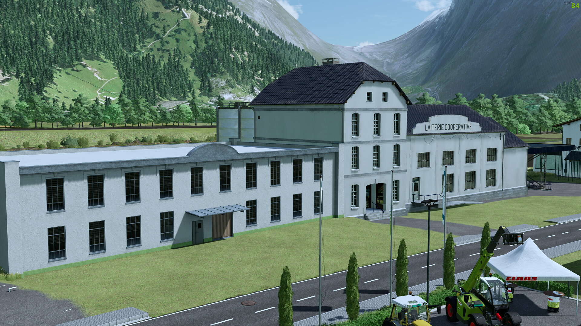

    - Kirchengelände begonnen
    - Molkereigebäude
    Ich hoffe es gefällt euch!
    Oder würdet ihr noch etwas ändern wollen?
    Bilder zum Stand am 7.10.2022
    Leider werde ich in der nächsten Woche noch nicht viel weiterbauen können, da im Moment einfach zu wenig Zeit übrig ist ?(
    Jedoch halte ich an meinem Ziel weiter fest und hoffe, dass die Map pünktlich unter eurem Weihnachtsbaum liegt ;)

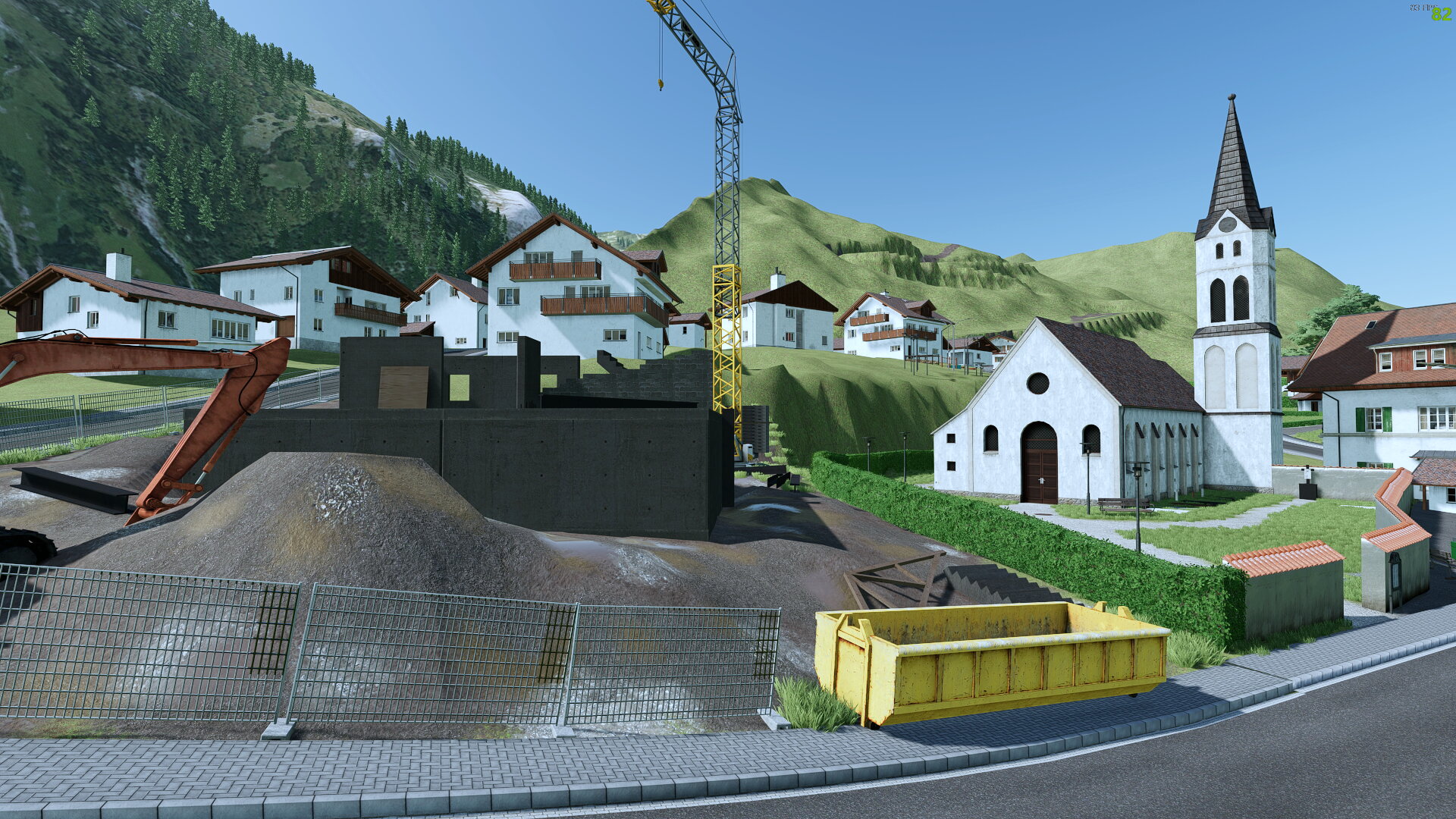

    Ein bisschen lang ist´s her, aber nun hab ich wieder ein bisschen was zu zeigen, da ich mich in den letzten Wochen vorrangig nur mit etwas öden Terrain- und Strassenarbeiten beschäftigt hatte.
    Also hier ein paar Eindrücke zum jetzigen Stand:
    Schweiz, Züchs:
    -Rathaus hinzugefügt mit einem kleinen Extra
    -Einkaufstrasse begonnen
    -Wohngebiet etwas ausgebaut

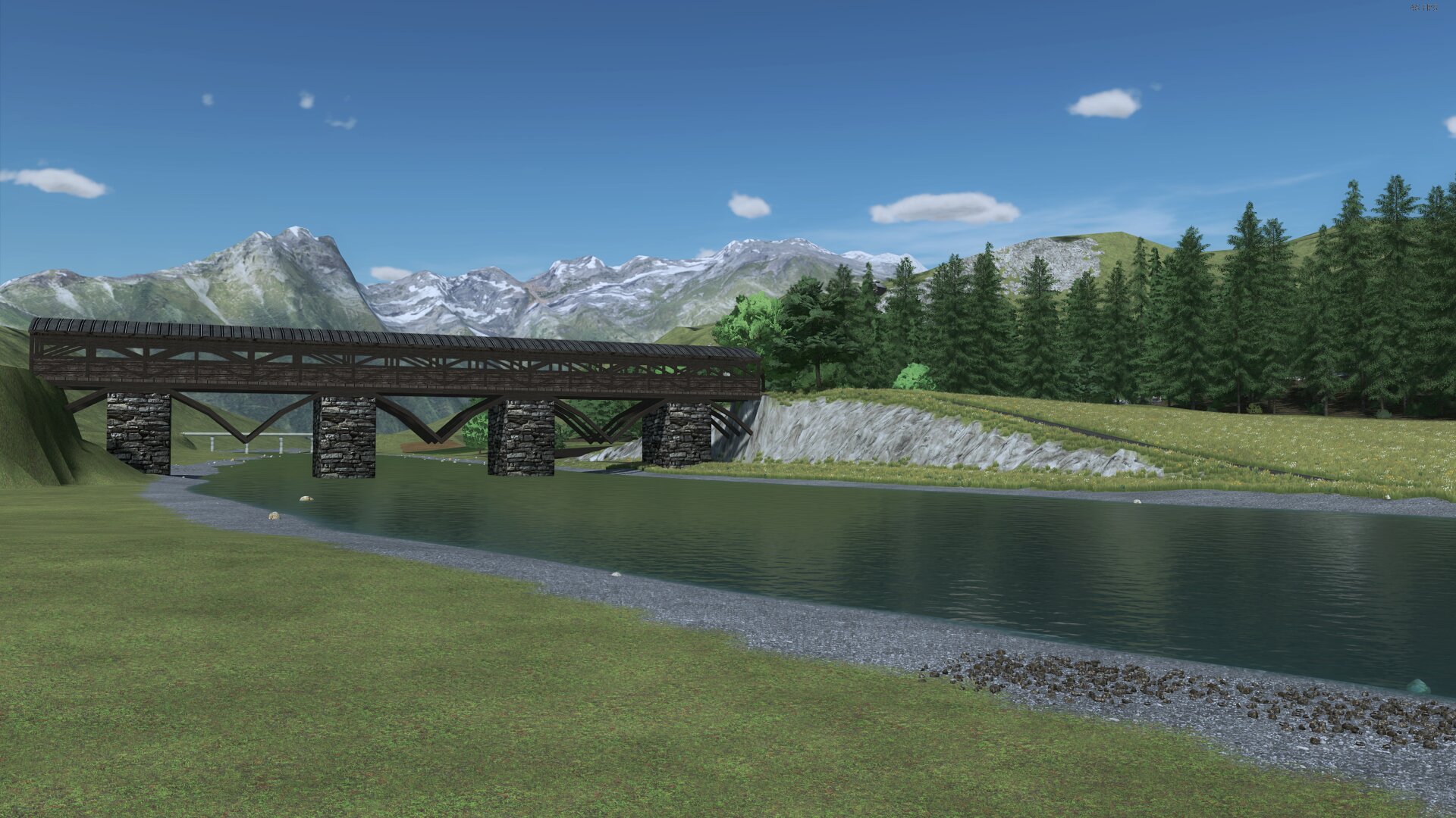

    -alte Rheinbrücke angebunden u. neutexturiert

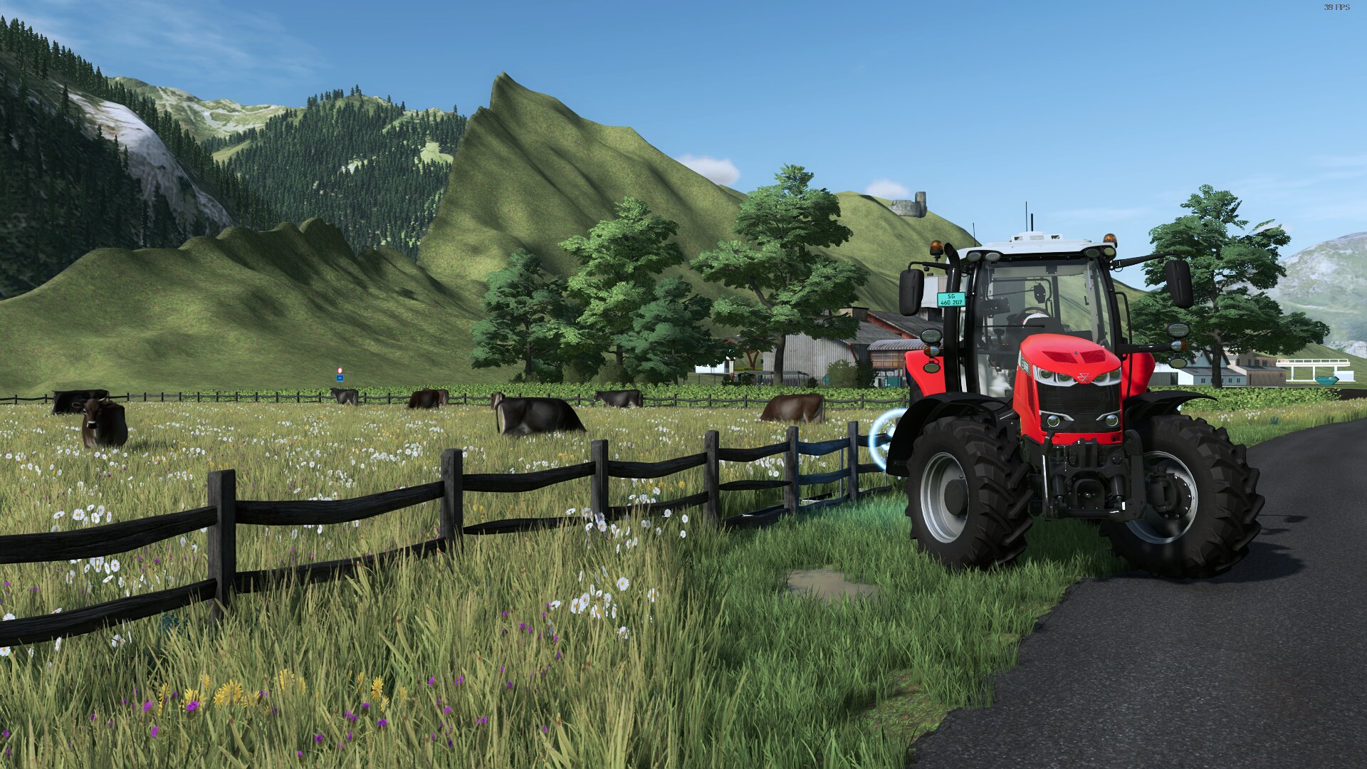

    Hallo zusammen,
    hier möchte ich euch mein aktuelles Map-Projekt vorstellen, welches mich schon seit dem letzten LS begleitet und ich nun endlich wieder Zeit dafür habe: Das Schweizer Rheintal!
    Hierbei handelt es sich um eine Standartkarte, die an einem fiktiven Ort am Rhein, im Schweizer Kanton St. Gallen und in Liechtenstein spielt (auch wenn es von den Größenverhältnissen etwas anders aussehen mag, als in real). Konzepiert ist die Karte für Leute mit stärkeren Systhemen und realismus Spieler, da ich beim Bau eher realistisch bin (heißt aber nicht, dass ich es anderen Leuten verbieten würde, es ist nur eine Empfehlung ;) ).
    Auf der Map sind 4 Dörfer geplant: Züchs, Gruebach, Schillenhofen und Grevsberg, sowie eine BGA und 6 land- und forstwirtschaftlichen Betrieben.
    Das Höhenmodell der Map schöpft jegliche Grenzen einer Standardmap aus und bietet somit Höhenunterschiede von bis zu 255m. Ich habe keine Ahnung ob man diese Grenze umgehen kann, aber für mich reicht es aus, um den Flair der Alpen gut rüberzubringen.
    Im Moment arbeite ich gerade auf der schweizerischen Seite am Dorf Züchs sowie der A13, aber auch auf der liechtensteinischen Seite gibt es schon einiges zu sehen, hierzu aber in den nächsten Tagen mehr :).
    Obwohl ich schon etliche Stunden investiert habe, sieht es noch nicht wirklich nach viel aus, jedoch wird in den nächsten Wochen ändern und so einiges hinzukommen.

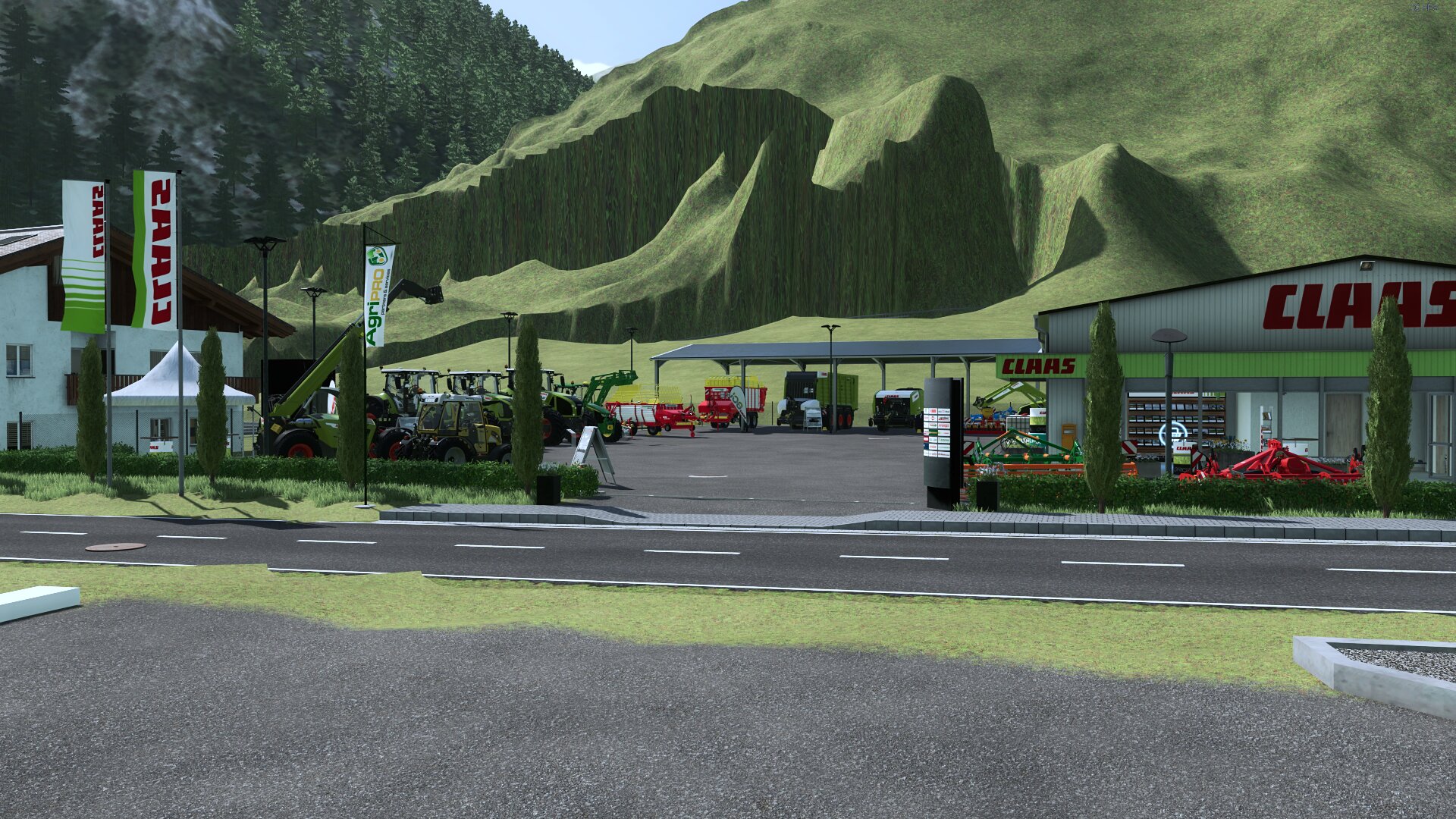

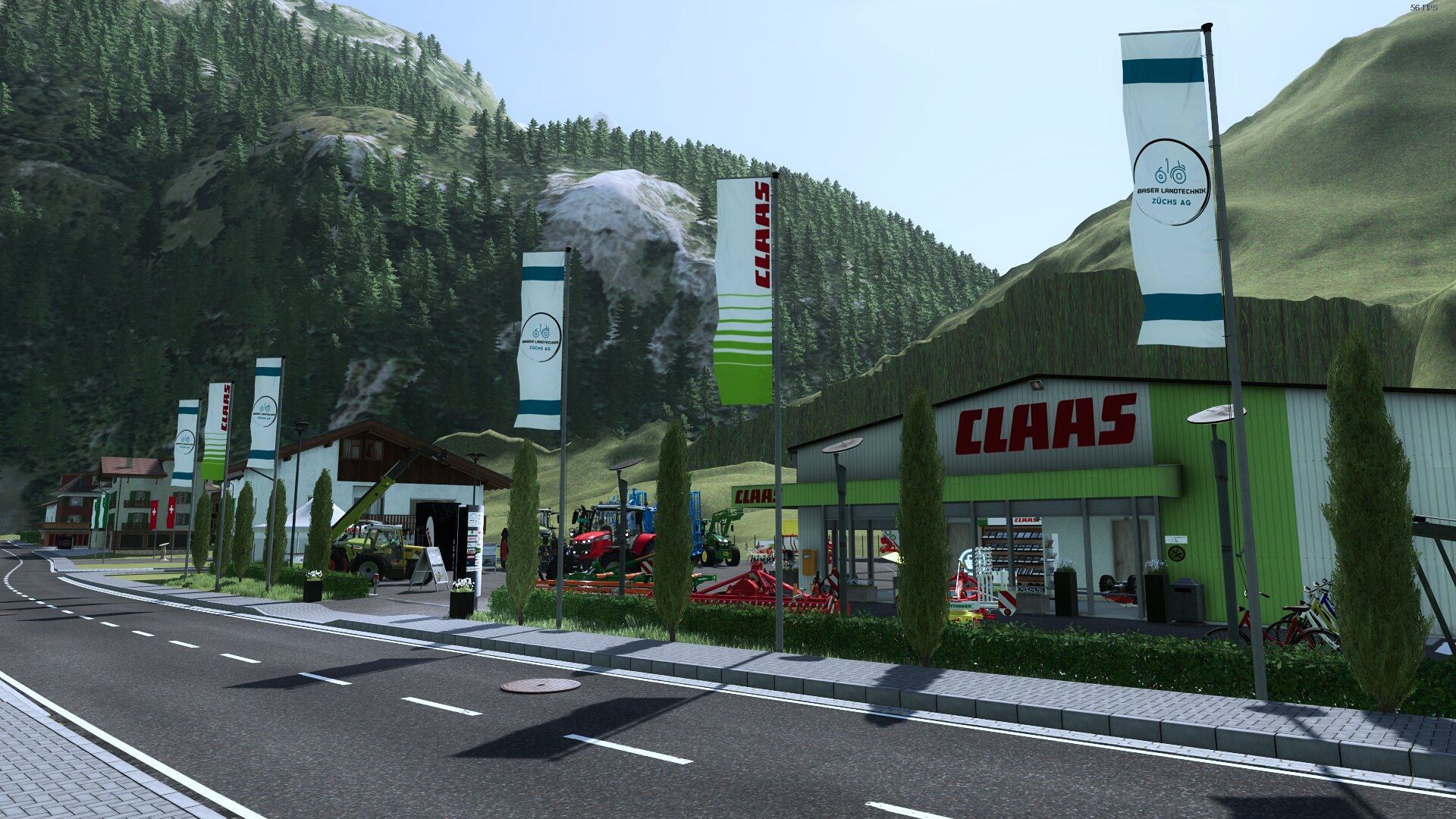

    In den letzten Tagen hab ich mich nochmals mit dem Händler genauer beschäftigt und angepasst, sodass er nicht mehr vollständig von Claas abhängig ist :)
    Zudem habe ich auch begonnen die Landschaft vom Dorf bis zum Rhein zu gestalten und sie durch die erste Thalweide mit Leben zu füllen.
    Und wo Tiere sind, kann auch der nächste Hof nicht weit sein, drum habe ich begonnen den ersten Hof zu erstellen. Aber auch an anderen Stellen wird gearbeitet, welche schon auf den Bildern zu erkennen sind...
    Ich wünsche euch allen noch einen schönen Tag! ;)
