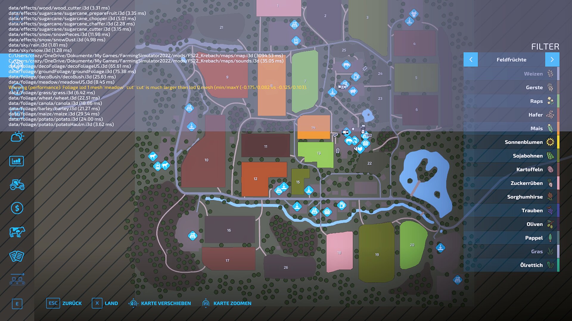

			Ok, hier nochmal die ganze Log. Ich kenne mich mit dem nicht aus und weiß nicht was das für Errors sind. nicht genügend Arbeitsspeicher, steht doch ganz am Ende der Log.

			jein, Systemanforderungen werden erfüllt und 4 fach Karten laufen ohne Probleme.
			nicht genügend Arbeitsspeicher, steht doch ganz am Ende der Log. jein, Systemanforderungen werden erfüllt und 4 fach Karten laufen ohne Probleme. Bin ein PC User ohne Erfahrung, aber mal ins blaue geraten.
 Ein Arbeitsspeicher-Baustein defekt/lose.
 Eine solche Diagnose habe ich mal bei einem ähnlichen Problem vom Techniker bekommen.
			Bei mir hängt sie leider auch. Am 2. Rechner läuft alles ohne Probleme. Hallo zusammen, meine LOG wie auch von 2 anderen kollegen sieht genau so aus!!???
			FS22 Crashing Out of Memory error - GIANTS Software - Forum Das hat mein Problem gelöst. Renderer in der Game.xml von D3D_12 auf D3D_11 geändert und sie läuft.
			Sämtliceh andere MAPS laufen bis dato ohne Probleme (4 Fach MAps alle ohne Probleme) nur die Krebach zeigt das Fehlerbild wie zum Beispiel bei Schwaben Agrar oder Nirvana86. Das fehlerbeild zeigt sich aktuell bei 5 weiteren Kollegen.....
 FS22 Crashing Out of Memory error - GIANTS Software - Forum Das hat mein Problem gelöst. Renderer in der Game.xml von D3D_12 auf D3D_11 geändert und sie läuft. jap PERFEKT bei mir funzt es jetzt auch... Danke dir Nirvana86 Edit by HoFFi:

			FS22 Crashing Out of Memory error - GIANTS Software - Forum Das hat mein Problem gelöst. Renderer in der Game.xml von D3D_12 auf D3D_11 geändert und sie läuft. Hat bei mir auch geholfen das Problem zu lösen. Vorher war bei 26% laden Schluß mit der Meldung in der Log: Error: Run out ouf memory
 Error: Failed to create Buffer Resource 'Transient Buffer'Error: Failed to allocate transient buffer with size 1048576. Probably out of memory.
