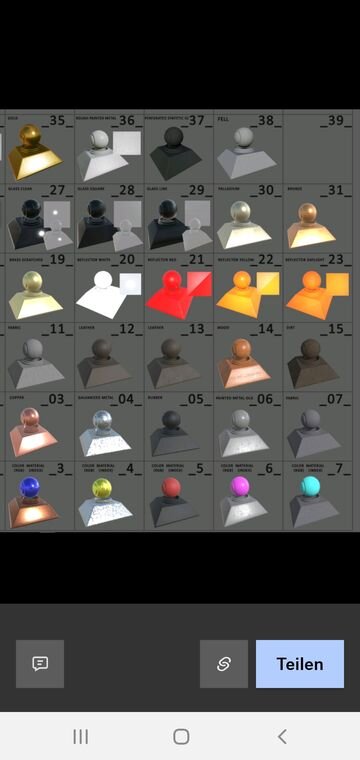

ich möchte auf einen mod Reflektorband anbringen. Ich weis aber nicht wo bzw. wie ich eine passende Textur bekomme. Ich brauche die Farben weiß und gelb.
Ich hoffe mir kann jemand helfen.

Nutze für das Mesh doch einfach den VehicleShader mit Variation Colormask. Musst die Flächen nur in den entsprechenden UV Bereich schieben. Dann kannst Du das Reflektorband den Flächen als Material direkt zuweisen. Material ID's sind dabei dann lt Giants: 20 = Reflektor weiss, 21 = Reflektor rot und 22 = Reflektor gelb.
Danke. Wie ist dass dan mit der Textur des Bandes?
Hmmm, am besten selbst anschauen. Um es einfach zu machen, suche nach einem Fahrzeug (Traktor, LKW, Anhänger etc.) welches es als Mod gibt und bei welchem man im Shop die Farbe ändern kann. Am besten eines mit einer größeren, gleichfarbigen, wenn möglich ebenen Fläche. Gibt ja genügend davon. Entpacke Dir den Mod und öffne die XML des Fahrzeuges. Dort findest Du dann Einträge wie z. Bsp. :

Dann die XML wieder einpacken (zippen) und den Mod im Spiel laden. Nun die neue Farbe im Shop auswählen und das Fahrzeug kaufen und dann im Hellen / Dunkeln betrachten oder auch mal anleuchten...
