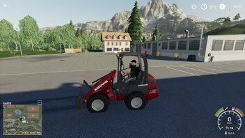

  • Alles Eingetragen so wie ich es Verstanden habe aber es Läuft nicht so ganz bitte um Hilfe modDesc.xml          Weidemann1160.xml
    Ich habe das bei mehreren Fahrzeugen getestet gehabt und jedesmal haben diese sich nicht mehr Bewegen lassen oder beim Knicklenker war es als ob der in der Mitte durchgebrochen wäre.
    Fehler in der Log sind keine.
    Ist am VehicleType was Falsch ?
    Ist ein Hoflader mit Knicklekung falls das zur Fehlerfindung hilft

  • Hab jetzt mal mit der orginalen xml verglichen.
    Versuch mal in Zeile 438 die Capacity wieder auf den normalen Wert zu stellen.
    Warum du das auf 0 gestellt hast, ist mir nicht wirklich klar.

    Aber das Eigentliche Problem was ich damit habe sobald ich den Vehicletype in der "Weidemann xml" auf den "eHoftrac" ändere der dann ja den in der "Moddesc" abruft wo der ursprüngliche Vehicle type "Tractor" als parent angegeben ist dann sehen alle Modelle aus als würden sie auseinander fallen die Knicklekung beim Weidemann ist dann wie durchgebrochen und er bewegt sich nicht mehr und dann habe ich noch einen Fendt 700 genommen und als ich da in der Moddesc diesen eintrag <specialization name="solarBatteryScript"/> einfüge sieht es immer so aus als würden die Fahrzeuge auseinander fallen
    log.txt
    So hier die Log und ein Paar bilder von dem Was ich meine

  • Problem identifiziert....da konnstest du wirklich nichts für
    In Zeile 438 (orginal xml) muss es so aussehen
    <fillUnit unit="$l10n_unit_literShort" showOnHud="false" showInShop="false" fillTypes="diesel" capacity="0" updateMass="false" >
    Sonst wiegt dein Tankinhalt scriptbedingt 360000kg
  • Danke werde ich gleich probieren
    Habe es jetzt so eingetragen und jetzt läuft alles Top Danke für die Schnelle Hilfe das Script ist Top und mach weiter so Coole sachen:thumbup::thumbup::thumbup:
