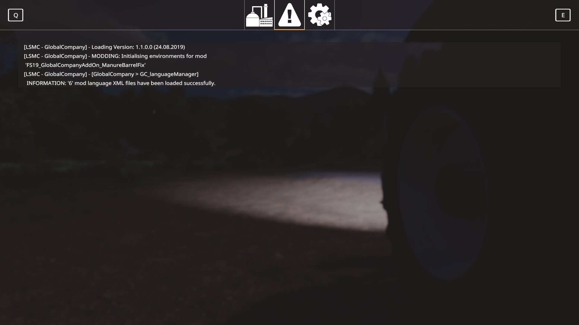

kann mir jemand bitte bei mein Log weiter helfen ? es wäre super nett von euch, ich habe da paar Error und ich weißt nicht ganz genau wie ich die beseitigen soll ![]()

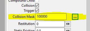

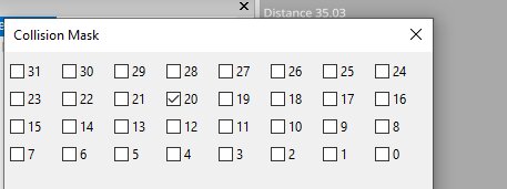

3.) Bei den mod FS19_Grastrocknung musst du die collisionMask des PlayerTrigger anpassen, also den PlayerTrigger auswählen und unter Attributes/Rigid Body bei der Collison Mask die drei Punkte anklicken und dort alle Hacken raus machen bis auf den von der 20 oder bei der Collison Mask den Wert 100000 eingeben. Das muss nartürlich mit dem GE gemacht werden.

3.) bei dem FS19_Grastrocknung habe ich das so gemacht wie du es beschrieben hast, bekomme ich aber dem Meldung nicht weg .
[LSMC - GlobalCompany] - [GC_ProductionFactory > GC_PlayerTrigger] - [FS19_Grastrocknung]
2019-10-03 11:51 WARNING: Playertrigger 132642 should have collisionMask! Need only Bit 20
Der fehler dürfte aber nicht mehr da sein, ist da wirklich nur noch bei der 20 der Hacken drin?

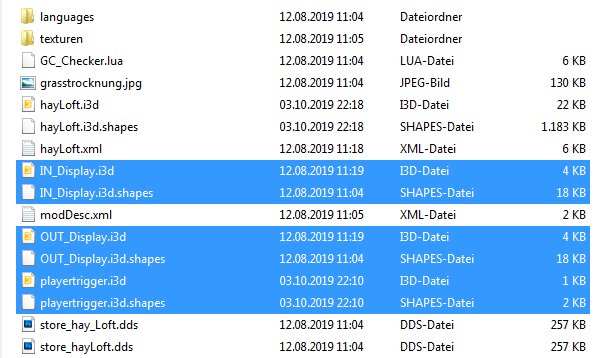

Ich hab mir das Ding jetzt mal angesehen und meine Frage wäre jetzt:
Wo hast du versucht den Trigger zu ändern?
Falls du es in der playerTrigger.i3d im Verzeichnis getan hast, das wird nichts. Da bleibt der Fehler weiterhin bestehen.
Faktisch kann die Datei genauso wie die anderen beiden i3d eigentlich aus dem Verzeichnis verschwinden.
Die markierten Dateien waren wahrscheinlich nur zum einfacheren Import im Verzeichnis zwischengelagert und wurden nicht wieder entfernt.
Soll der Fehler verschwinden, musst du die Mask im hayloft.i3d ändern, dann sind beide Fehler bezüglich des PlayerTrigger weg.
