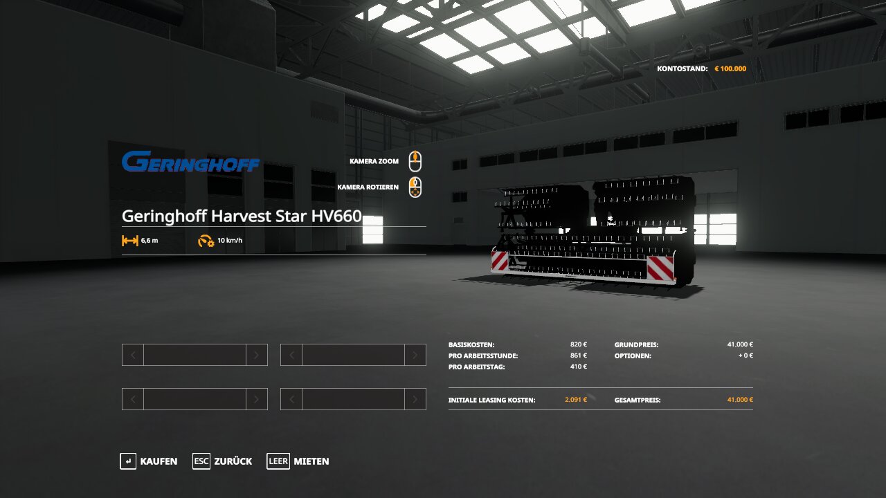

  • Guten morgen,
    ich habe mich jetzt mal selbst am konvertieren versucht !
    Leider kann ich es nicht kaufen und habe kein Storebild !
    Vielleicht könnte mir ja wer helfen !?
    Danke im voraus !
    Gruß Björn

  • Und da stimmt etwas nicht, weil...?
    Was denn genau?
    Ich würde sagen das Gerät läuft noch immer nicht auf Standard.

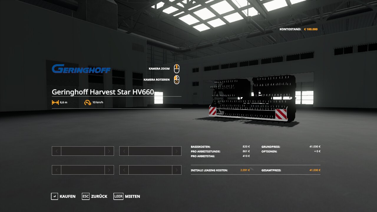

    das scheint so da muss ich noch mal in Ruhe nachschauen was da los ist und den "Fehler" finden.
    Wenn ich unter Schneidwerke gehe sehe ich es aber wenn ich drauf klicken will wegen kaufen da sehe ich das Schneidwerk nicht mehr und es kommt die Meldung das kein Platz beim Händler ist.
    Gruß Björn

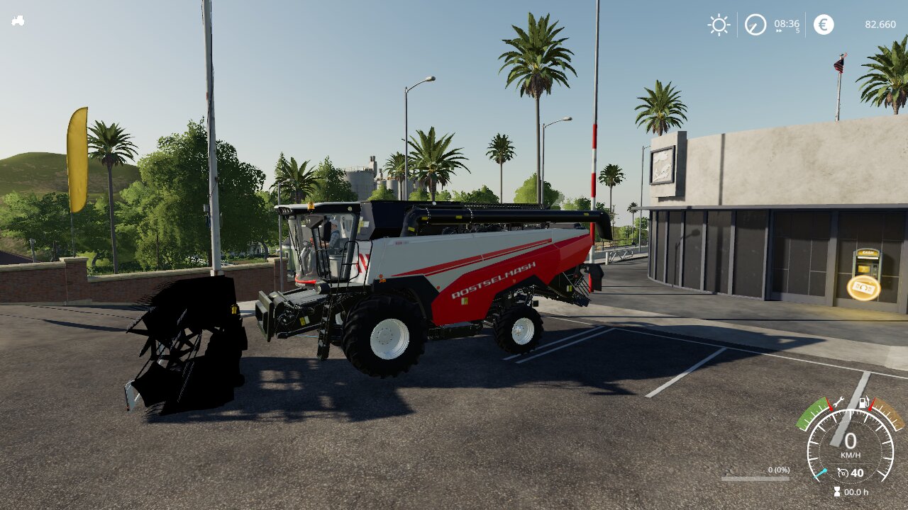

  • Guten morgen,
    ich habe jetzt mal ein was "Versucht" aber irgendwie haeich Problem mit dem "maas" und dem "StoreItem" !
    Ich habe es versucht mit einem anderen Schneidwerk zu vergleichen bzw. sachen daraus zu entnehmen.
    Danke im voraus
    Gruß Björn
