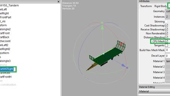

    Hab gerade auch noch eine Kleinigkeit gefunden, wenn im Shop die Abstreifkante ausgewählt und wieder zurück kommt folgende Meldung in der Log
    2020-04-16 18:14 Warning (physics): Non-cpu collision mesh for 'colPartAKRight' is being cooked at runtime - this will not work on consoles.

  • Passiert das bei allen Trailern oder nur bestimmte? Sonst am besten die log

    LS15<LS22 Farmer passiert das generell im Shop oder wenn du die ASK schon gekauft hast und dann wieder abkonfigurierst. Konnte es nämlich weiterhin nicht reproduzieren.
    Ansonsten testen mal ob das Abhilfe schafft...denn komisch ist auch, das nur die rechte ASK bemängelt wird.

  • Hallo da-hoffi
    Hab jetzt alle Anhänger nochmals im Spiel angesehen, die Meldung in der Log kommt für colPartAKleft sowie für colPartAKright.
    Alle Anhänger mit der Abstreifkante: EDK40,TKS80,SDS350,IT Runner,TPW140,ZPW140,und DPW180 werfen die Meldung in der Log.
    Dein Bild hat geholfen in der i3d den Haken CPU Mesh bei allen gesetzt für links sowie rechts.
    Danach kann man ja /nein Abstreifkante hin und her wählen ohne eine Meldung (Fehler) in der Log.
    Danke für den Tipp

  • Ok, danke für die Rückmeldung, dann pass ich das noch an.
    Ist aber wirklich komisch, das es bei mir nicht kam.
    Hatte es ja auch mit allen Trailern gestern nochmal getestet und da passierte nix.
