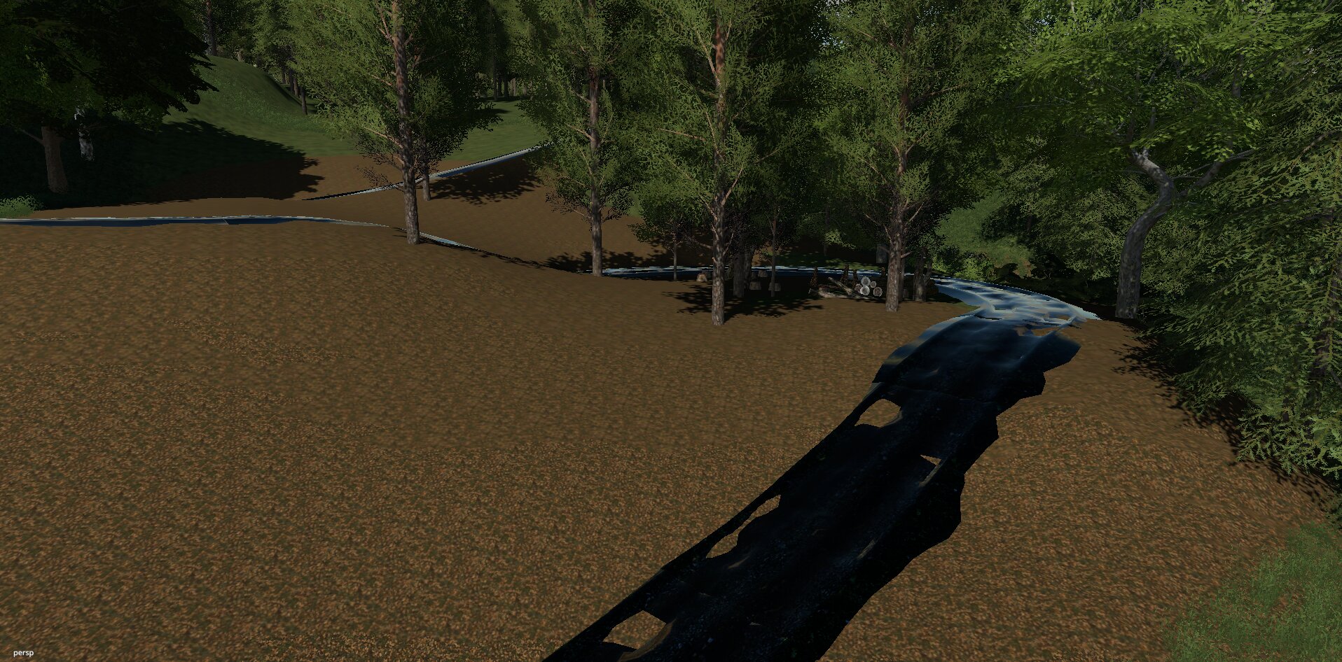

  • Die Map ist convertiert oder?
    Da gibts oft das Problem, dass du der Engine erst sagen musst, wie stark die Glattheit und die metalloptik bei verschiedenen Objekten sind.
    Dazu musst du nur im GE unter "windows", "Material Editing" aufrufen und dann die Werte von smoothness (Glattheit) und metalness (Metalheit) anpassen.
    Bei deinem Wege sollten bei beiden Werte von 0 stimmen
    Jaaaaaaa danke hat geklappt
    Glg Hermann

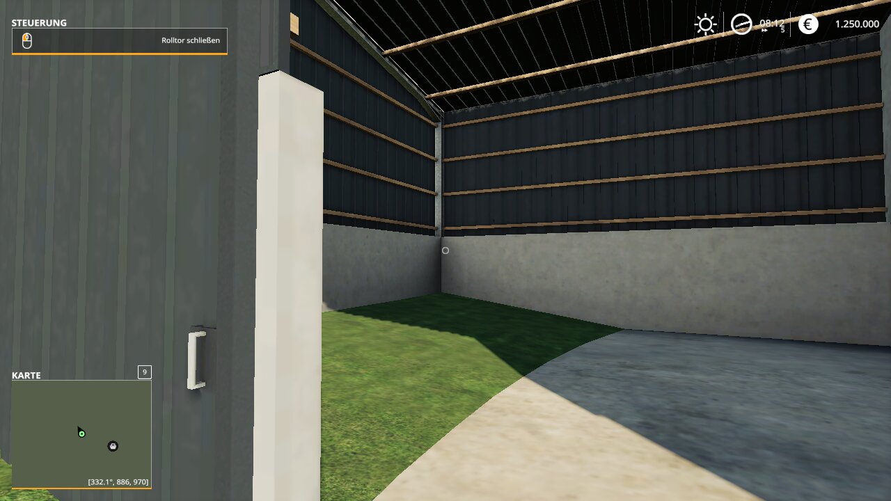

  • Guten Abend ,
    könntest du vielleicht erklären wie du vorgegangen bist ?
    das wäre sehr nett... ;)
    Hallo Ammer410
    Im Grunde genommen wie früher nur das es nun Animatedmapobjects ist und nicht AnimatedObjects.
    genau wie PapaBaer schon gebrummt hat :pardon:
    1.Die animatedObjects xml anpassen
    Code
    posKey und negKey
    Damit es im LS19 funktioniert musst du die Einträge wie folgt ändern
    Code
    posKey ⇒ posAction
    negKey ⇒ negAction
    Sollte der Eintrag negKey nicht vorhanden sein, braucht dieser nicht nachgetragen zu werden!
    2. Im zweiten Schritt müsst ihr dann noch die Action definieren. Am einfachsten geht dies, wenn ihr auf die Standardfunktion des Spiels zurückgreift:
    Code
    ACTIVATE_HANDTOOL
    Ein Eintrag würde dann z.B. wie folgt aussehen
    <animatedObject index="bgaGate">
    <controls posAction="ACTIVATE_HANDTOOL" triggerNode="0" posText="action_openGate" negText="action_closeGate" />
    <sound file="maps/sounds/OpenElectricDoorSound.wav" pitchOffset="1.00" volume="0.40" indoorVolumeFactor="0.55" indoorLowpassGain="0.85" pitchMax="1.15" />
    <animation initialTime="0" duration="4">
    <part node="1">
    <keyFrame time="0" translation="0 0 0" />
    <keyFrame time="1" translation="7 0 0" />
    </part>
    </animation>
    </animatedObject>
    so sieht es jetzt zb. bei mir aus alles in Rot wurde geändert
    öffne deine map.i3d des Gebäudes das du einfügen willst
    Such die Einträge
    Code
    AnimatedObject.onCreate
    Und ersetzt sie durch folgenden Eintrag
    Code
    AnimatedMapObject.onCreate
    Nachdem du alle Einträge ersetzt habt, speichert die Datei wieder ab.
    3.Anpassen der Trigger Collision Mask
    Diese Änderungen werden ebenfallls in der map.i3d mit Notepad++ durchgeführt.
    Code
    collisionMask="3145728"
    durch diese Einträge ersetzen:
    Code
    collisionMask="11534336"
    so hab ich es gemacht
    hoffe ich konnte dir damit helfen :)
