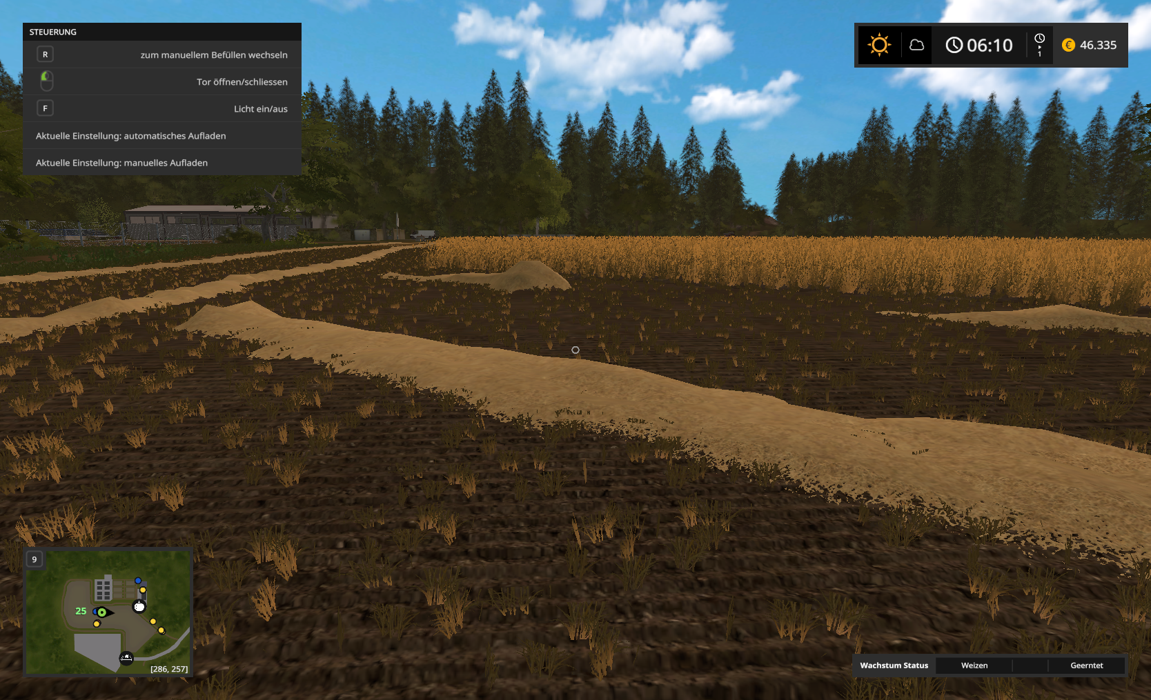

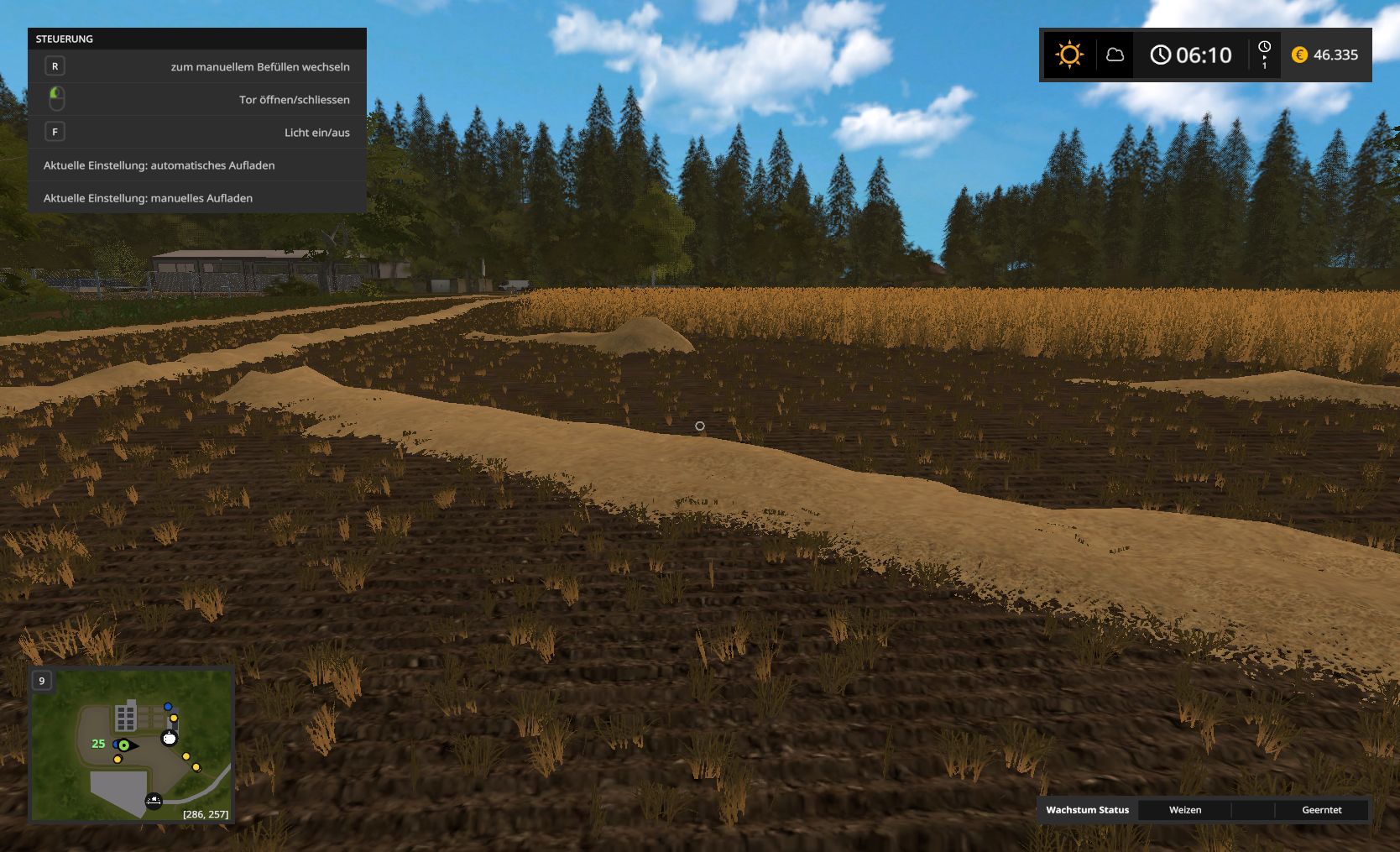

Da Snu das Problem mit dem Tappen aus Triggern gestern im Stream hatte: 2 Sachen sollte man beachten, bzw. 1 Sache an 2 verschiedenen Stellen.
1. Nicht mit Tap aus Fahrzeugen umsteigen die in Tortriggern stehen.
2. Aus dem Triggerbereich der Maschinen "mit B zu manuellem/automatischem Befüllen wechseln" nicht zwischen Fahrzeugen mit Tab wechseln oder in ein Fahrzeug mit einsteigen.
sonst hat man den Fehler dass man die Befüllungsumstellung bzw. die Torbedienung von überall auf der Map für den einen Trigger hat. siehe Screen, auf einem Feld stehend können beide Trigger angesteuert werden. -
