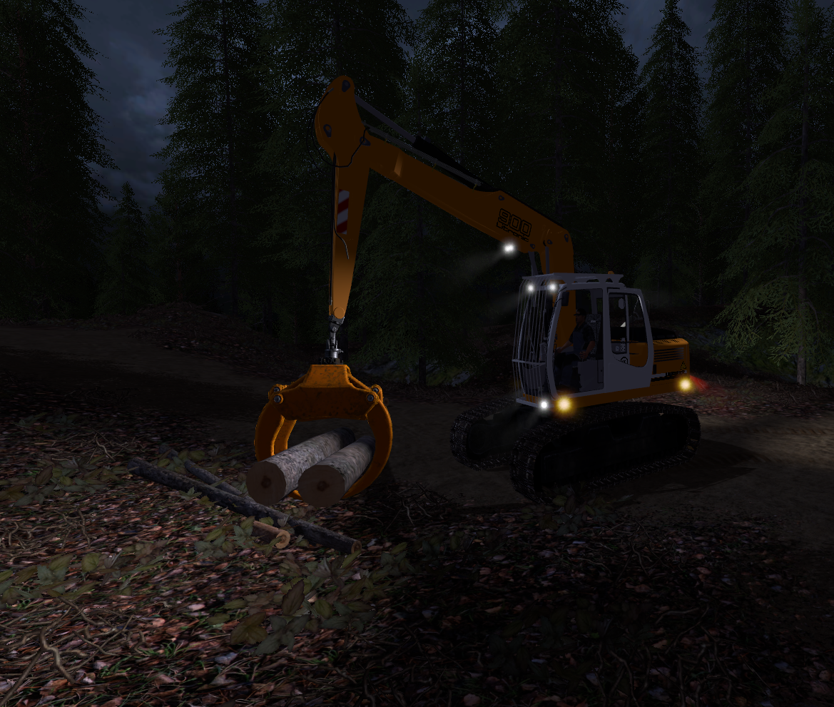

    ich habe hier ein TUT verfasst, das sich mit dem Einbau von "LightBeams" also Nebeleffekte beim Licht befasst.
    Es gibt bereits ein hervorragendes TUT von "da-Hoffi" zu diesem Thema, dieses hier unterscheidet sich aber davon und ist umfangreicher.
    So können hiermit auch "LightBeams" in Blinker eingebaut werden und der Nebeleffekt auf die Nachtzeiten oder nebeliges Wetter beschränkt werden.
    Im angehängten ZIP-Ordner LightBeam.zip ist alles was Ihr dafür braucht: I3d-Dateien, Shader, Script, Textur und natürlich eine genaue Anleitung zum Einbau als PDF-Datei.
    Grundlegende Fähigkeiten zum Umgang mit dem GIANTS-EDITOR und Note++ vorrausgesetzt, sollte der Einbau nicht allzu schwierig sein.
