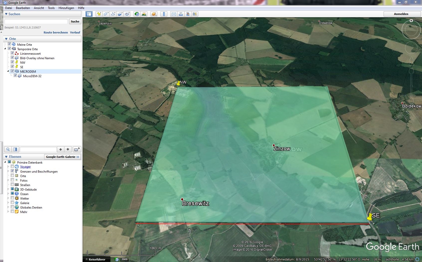

  • Bin gerade dabei ein Höhenmodell zu erstellen.
    Ma sehen ob es klappt mit 4kmx4km.
    Bis hierhin siehts ganz gut aus.
    Höhenmodell WIP
    So, nach gefühlten 3h hab ich mein Höhenmodell fertig vom "platten Land".
    Man kann zwar nicht wirklich von "Höhen" sprechen, aber man erkennt einige kleine Hügel und Senken, so wie es eben hier bei mir ist.
    Erstellung Höhenmodell erfolgreich

  • Vielleicht ganz interessant für den ein oder anderen wäre wo du die Benötigte Software her hast und nach welchem Tutorial du vorgehst. Mein letzter stand ist das im 15er da irgendwas nichtmehr ging.
  • Genau Rico, nach diesem TUT bin ich vorgegangen.
    Musste mich da aber ziemlich durchfriemeln....
    Man benötigt Google Earth, GIMP und dieses MicroDem. Dazu noch eine Datei aus dem Index von SRTM (Link Seite 18 bei PlanetLS)
    Wenn man ein Höhenmodell erstellen möchte sollte man sich alles ganz genau durchlesen, auch das TUT von der ersten Seite bei PlanetLS.
    Das auf Seite 18 dort ist das "Neue", und das auf Seite 1 das "Alte".
