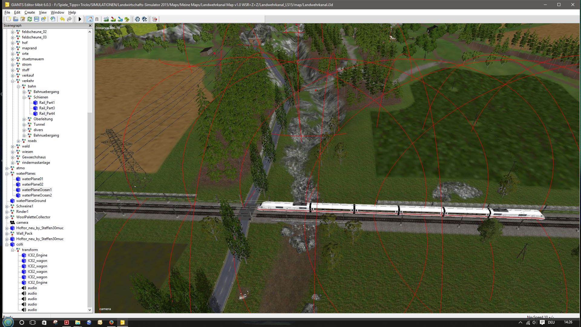

Hallo miteinander,
leider funktioniert es nicht so, wie ich es mir gedacht habe.
Habe den ICE aus der Hofgut Baden v4.0 exportiert und in der Landwehrkanal Map v1.0 importiert.
Bei mir steht der Zug jetzt auf den Schienen herum und es passiert nichts.
Wo bekomme ich denn die Splines jetzt her, die scheinen anscheinend zu fehlen.
Mit freundlichen Grüßen
du musst schon die komplette TG aus der Map exportieren und nicht nur den Zug.
Gruß
BadenBauer
Da hat der Christian recht. Ohne die Spline fährt der Zug nicht. Musst natürlich auch die einzelnen Wegpunkte der Spline an deine verlegten Gleise anpassen.
Gruß, David

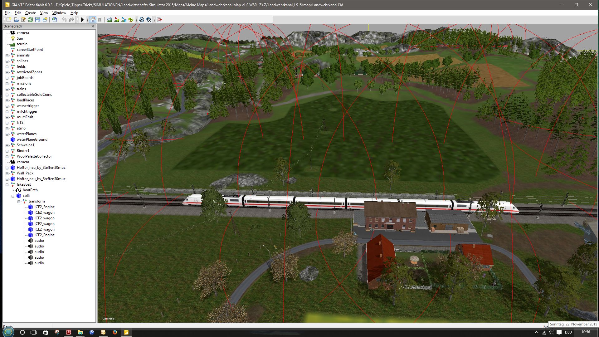

Hallo miteinander,
leider funktioniert es immer noch nicht.
Die Splines fehlen anscheinend immer noch.
Carpenter
Der TransformGroup nach zu urteilen hast du alles importiert. Allerdings sind keine UserAttributes sichtbar. Machst du nochmal einen Screenshot, wo auch die Attributes von der Spline drauf sind?
Allternativ kannst das auch mal hochladen und mir den Link schicken? Evtl. muss der Zug noch der Spline zugordnet werden, oder vielleicht muss da so was wie ein Timer oder ein Abfahrtrigger dran? Wenn du möchtest, schau ich mior das mal an.
