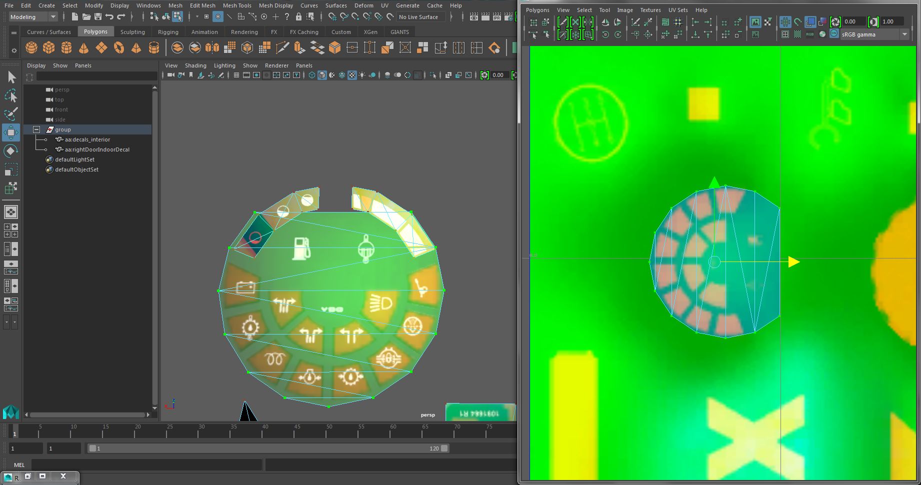

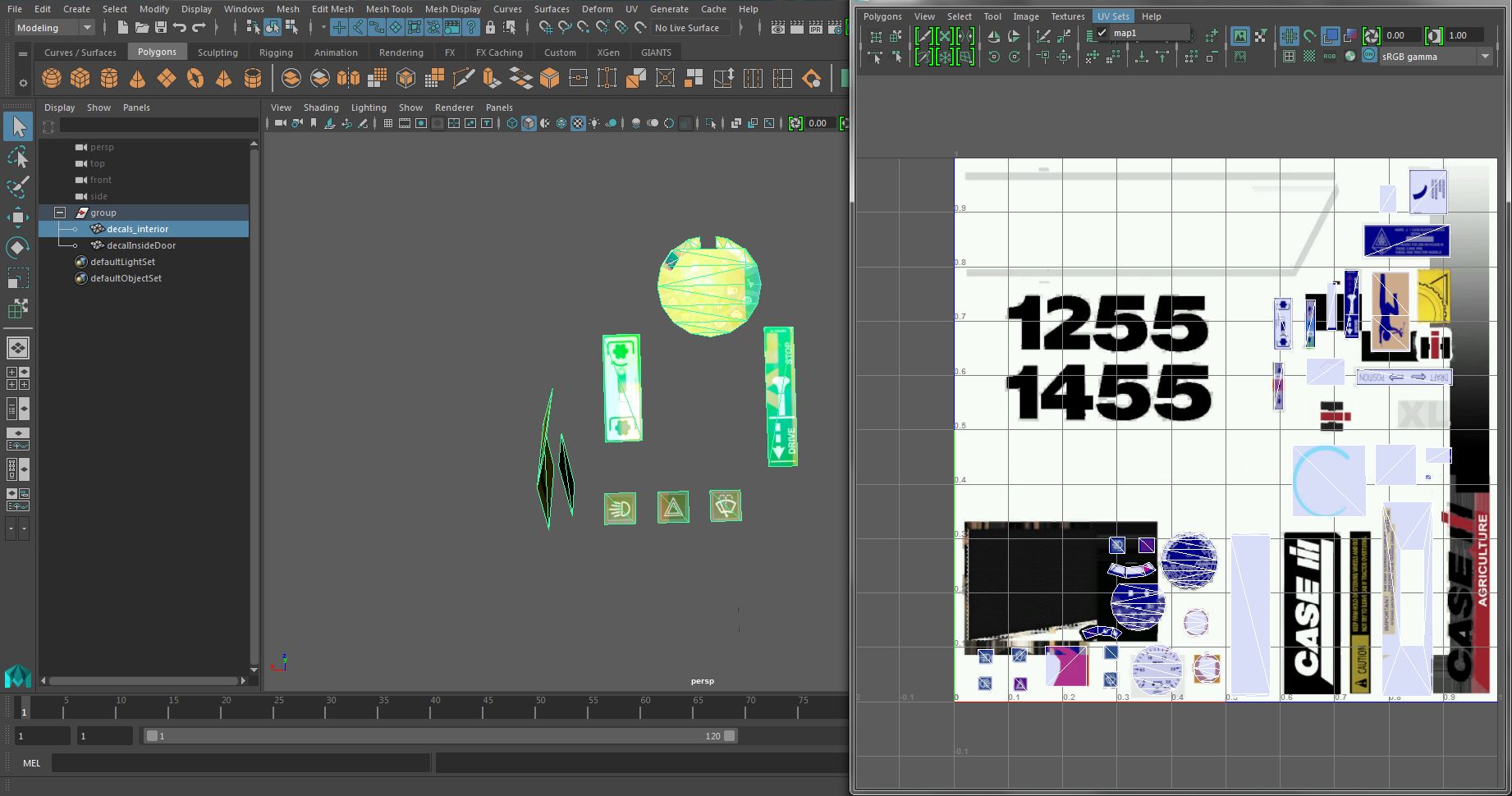

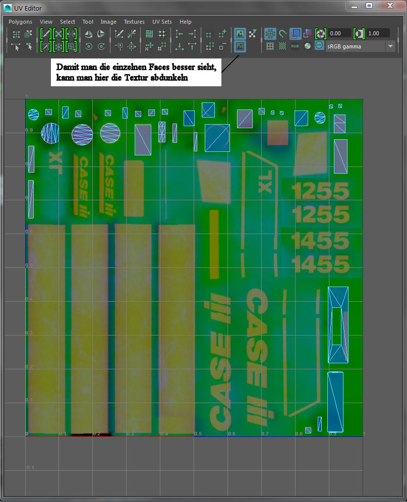

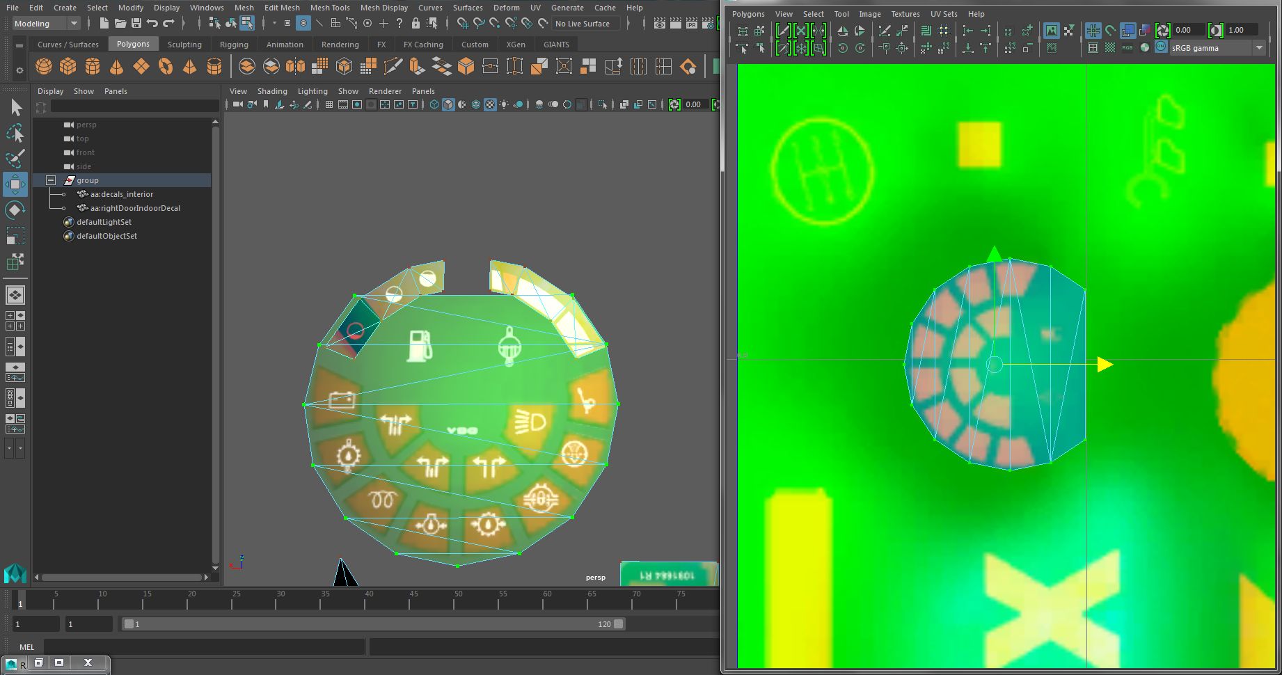

So, die Vorbereitung ist getan und wir können uns an das legen der Faces machen.
Als erstes richtet ihr eure Kamera so aus, das ihr die Specular gut auf dem Mesh sehen könnt. Danach das Face markieren, das ihr bearbeiten wollt. Im UV Editor zieht ihr es nun an die Stelle, die zur Diffuse Textur am besten passt.
Ihr müsst manchmal ein wenig suchen, da es ein bisschen schwierig sein kann das richtige Gegenstück zu finden. Aber mit etwas Übung ist das recht gut zu schaffen.
Habt ihr wie auf dem Bild zu sehen die richtige Stelle auf der Textur gefunden, müsst ihr im UV Editor das Face so lange skalieren, rotieren und verschieben bis es richtig passt.

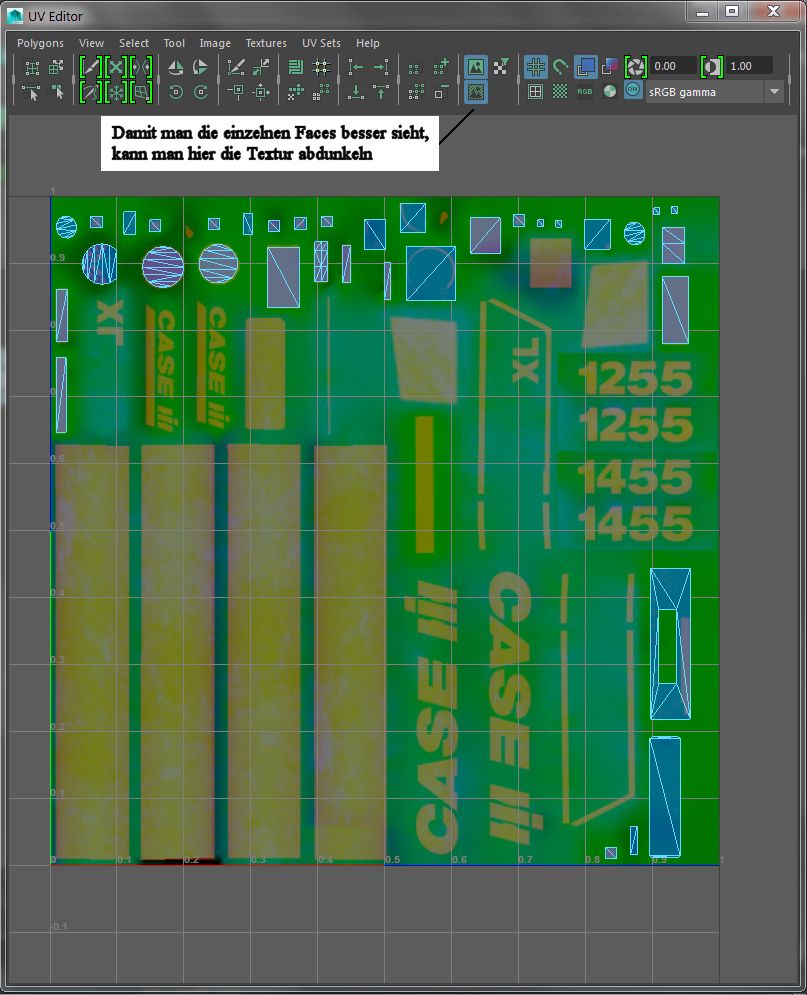

Habt ihr das geschafft, geht der Rest wie von alleine! ;DDamit ihr euch ein bisschen leichter tut die einzelnen Faces zu erkennen, könnt ihr im UV Editor die Textur abdunkeln.

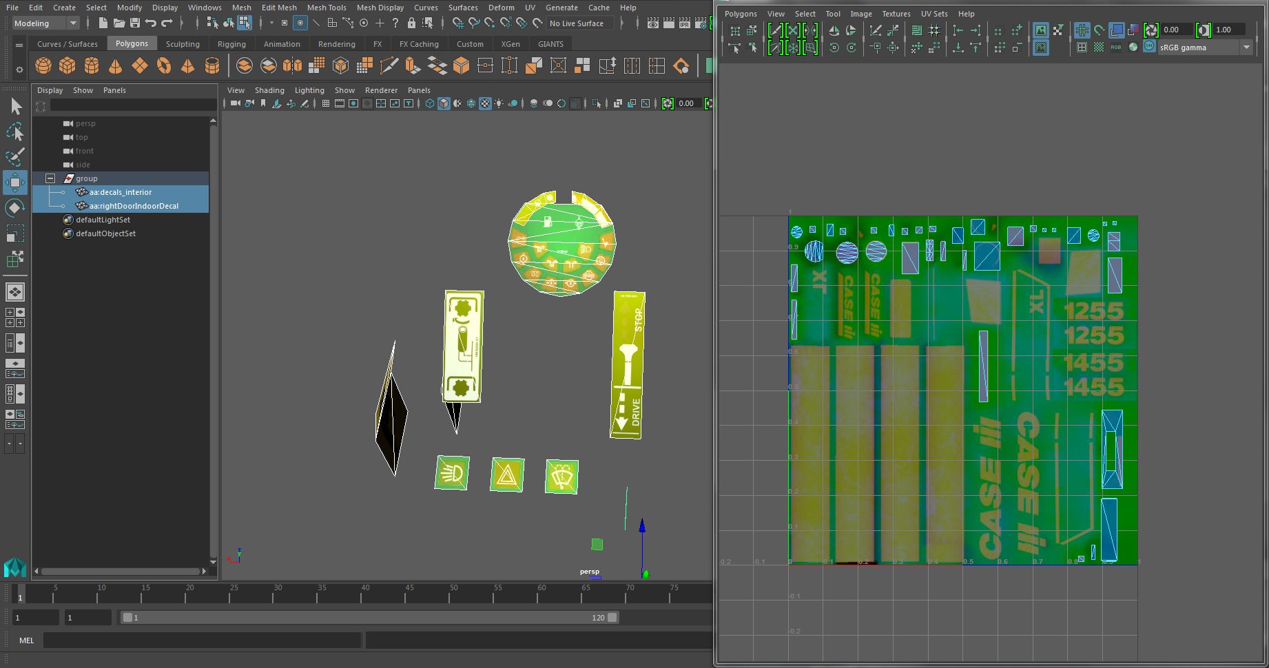

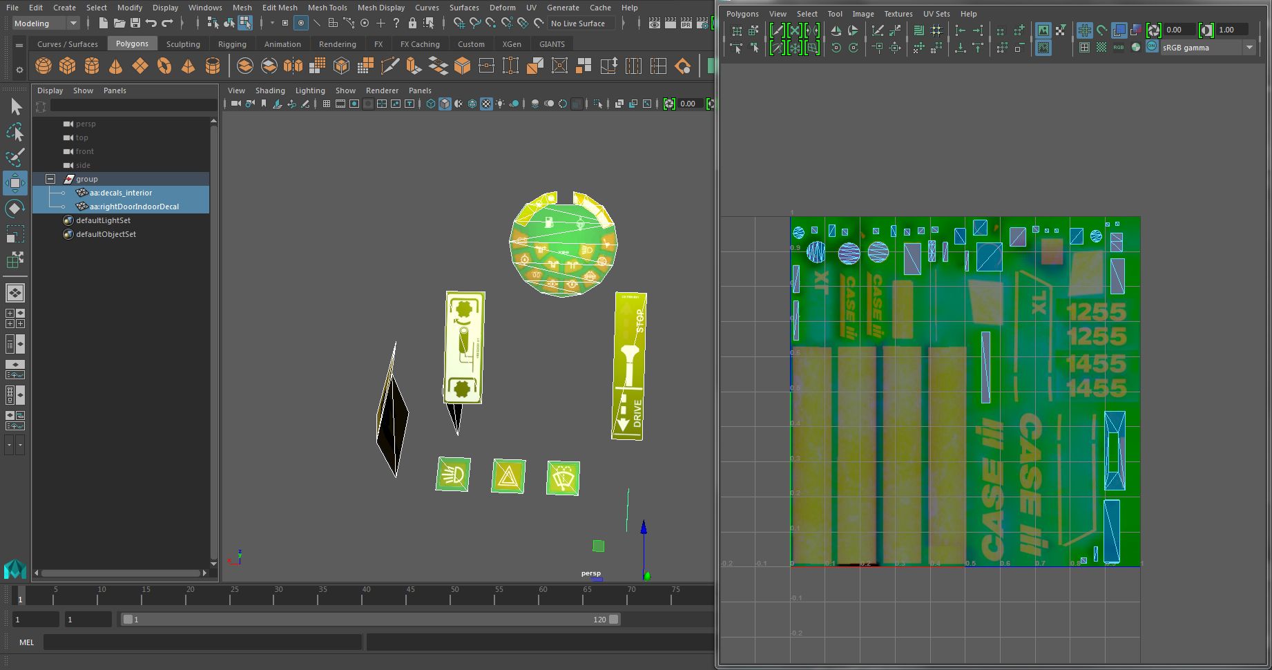

Wenn ihr alles fertig gelegt habt (wie im Bild), dann geht’s weiter zum nächsten Schritt. Am besten ihr kontrolliert an dieser Stelle noch einmal alle UV Sets, ob auch wirklich alles passt.
Auch die Verlinkung der Texturfiles noch einmal kontrollieren! Siehe im Beitrag 2 ---> Relationship Editor!
Ist dies alles erledigt, können wir den UV Editor schließen und den Giants i3D Exporter öffnen.

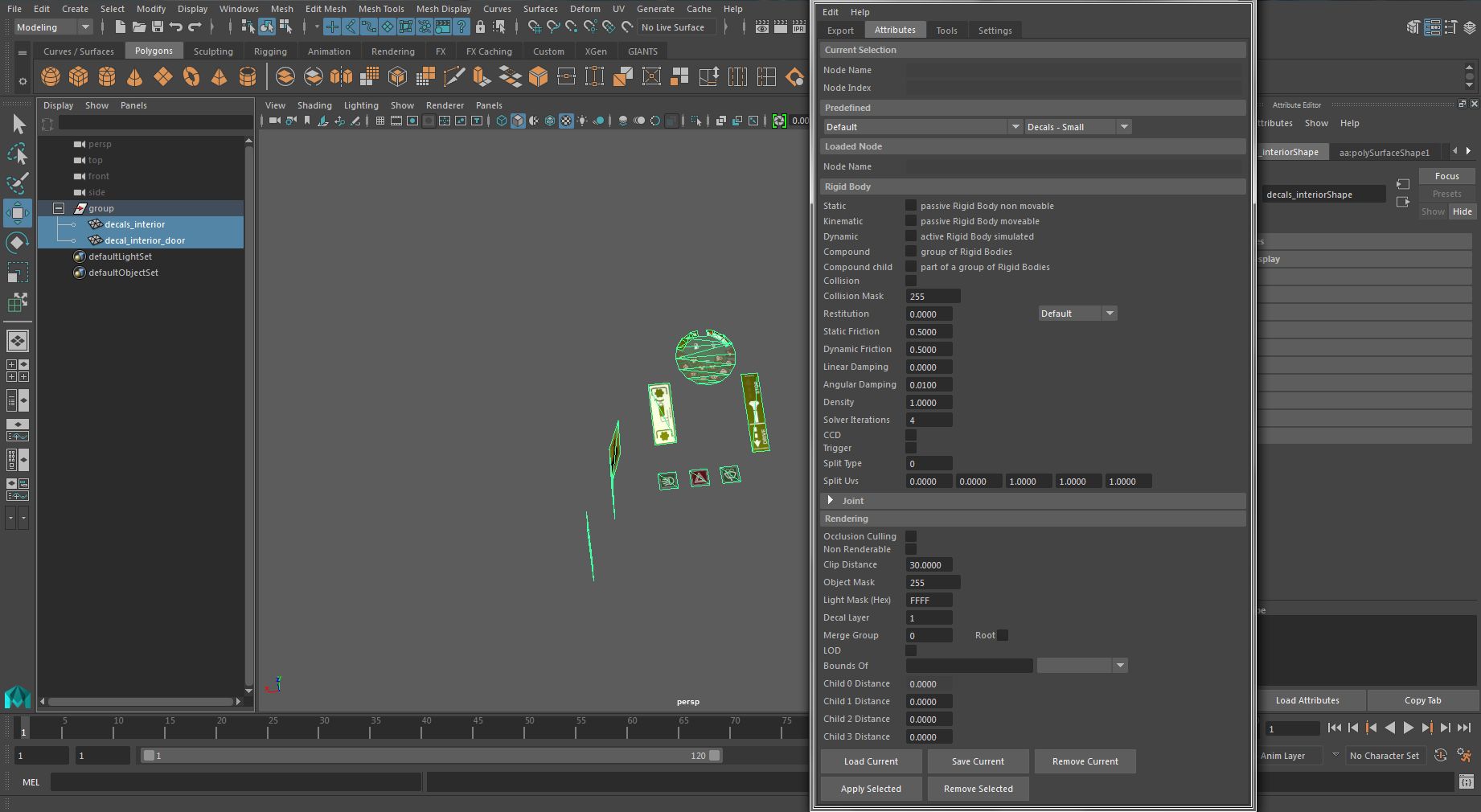

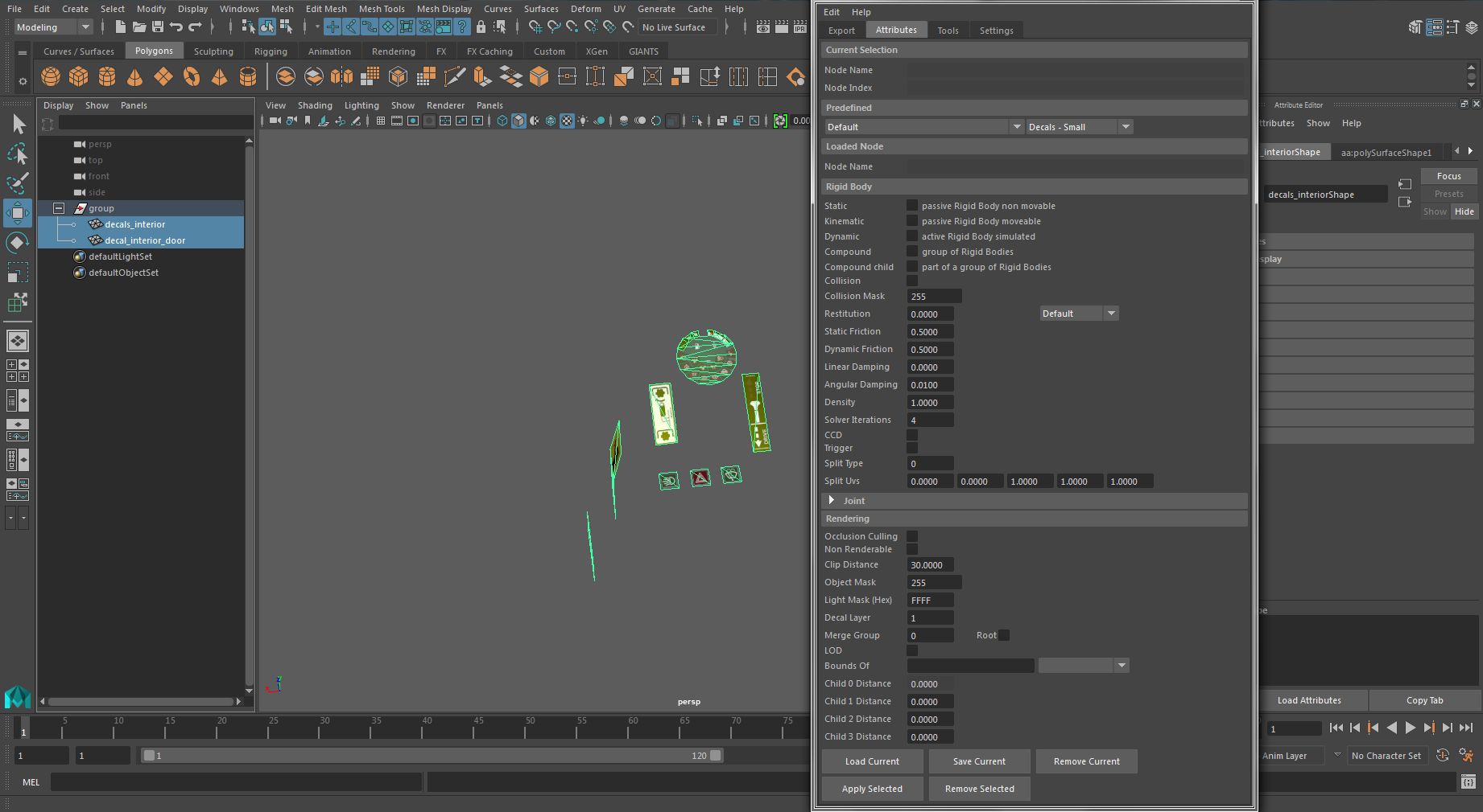

Nun müssen wir noch die Attribute anpassen. Dazu geht auf den Reiter „Attributes“.
Unter „Predefined“ wählen wir links Default und rechts Decals - small oder Decals - big aus. Je nachdem was eher zutrifft.
Danach alle Meshes auswählen und auf „Apply Selected“ klicken.
Als nächstes alles wie gewohnt als i3D exportieren.

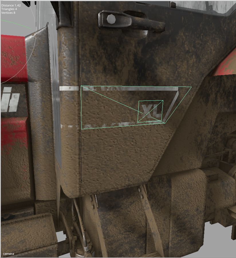

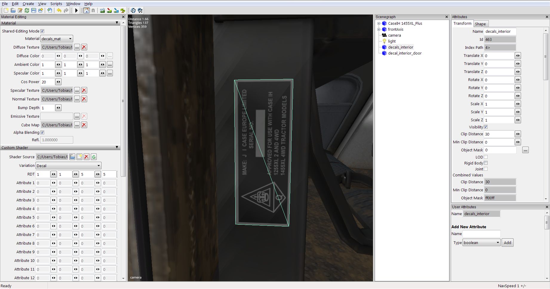

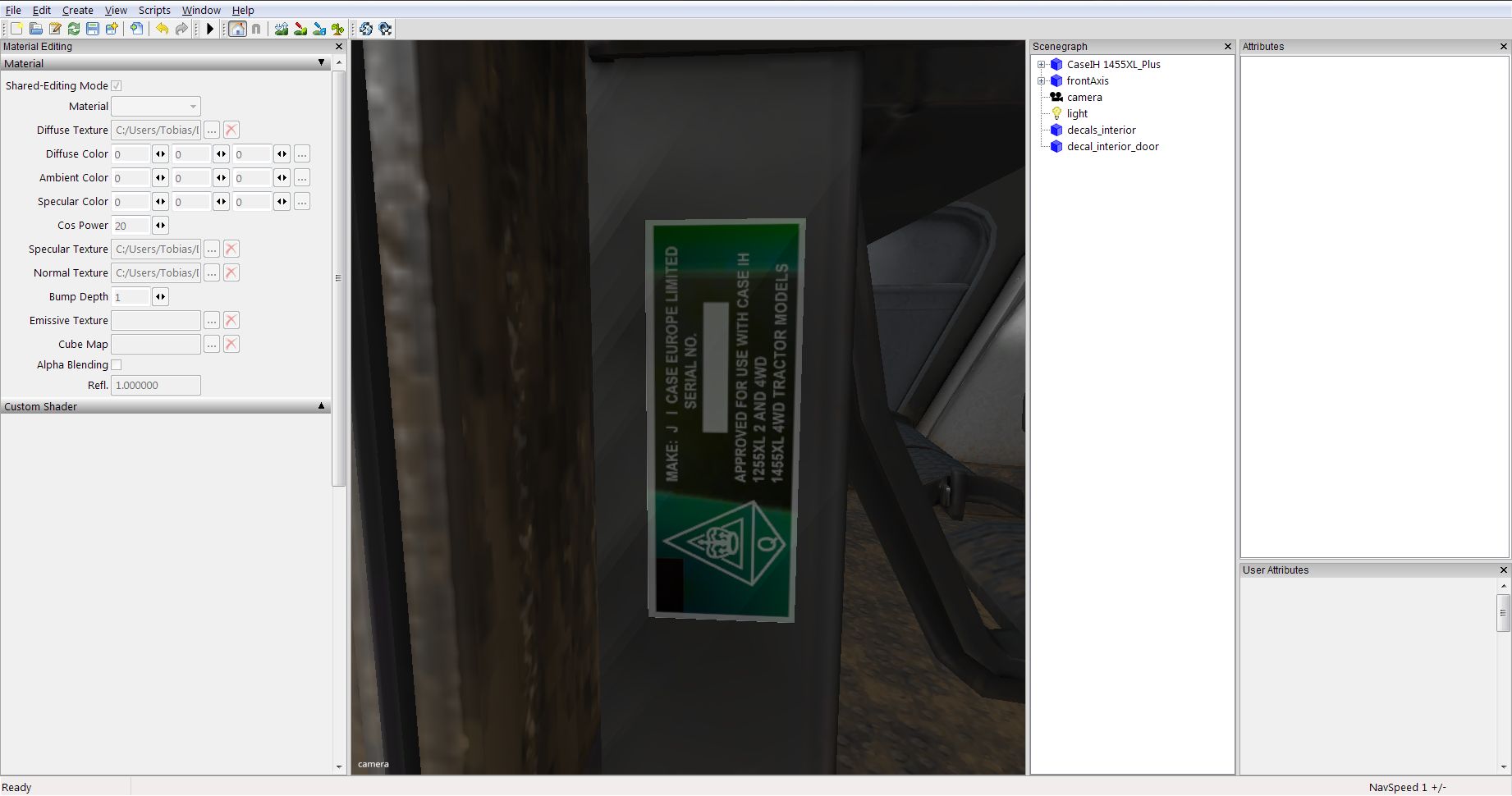

Jetzt öffnen wir den Giants Editor und importieren unser gerade exportiertes Decal.

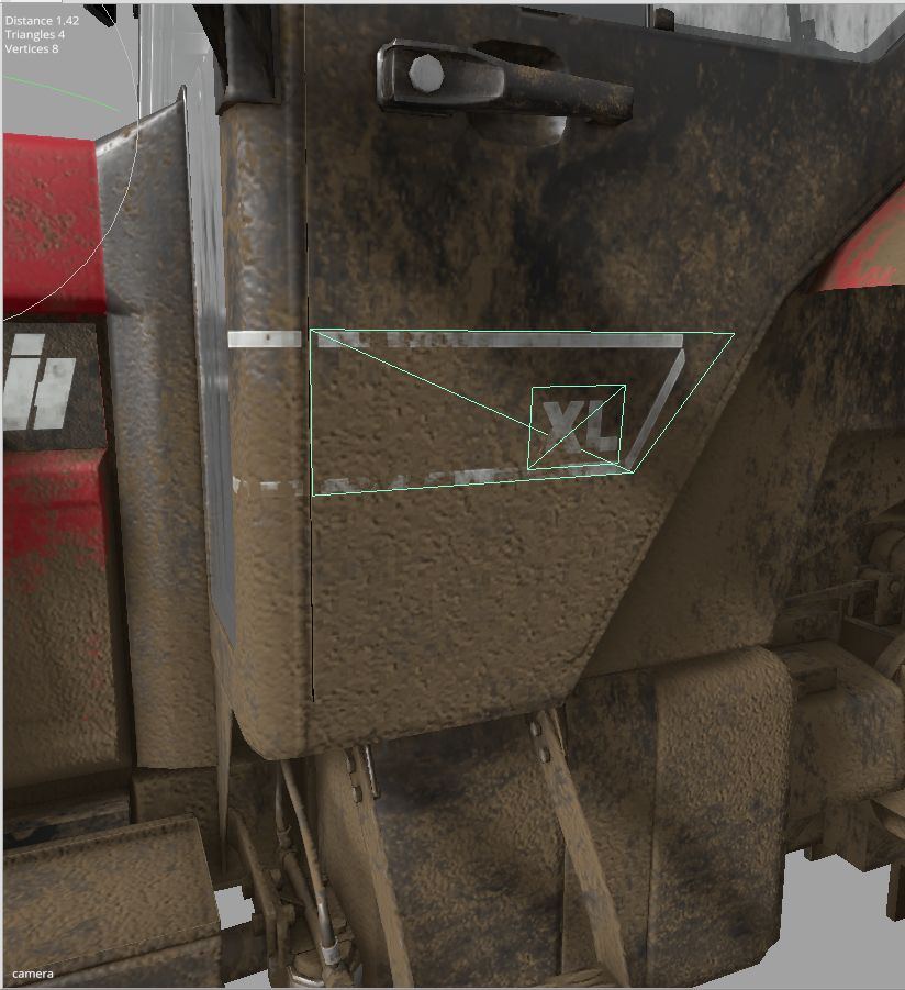

Wie man unschwer am Bild erkennen kann, passt die Specular nicht überein.
Keine Angst das ist normal.

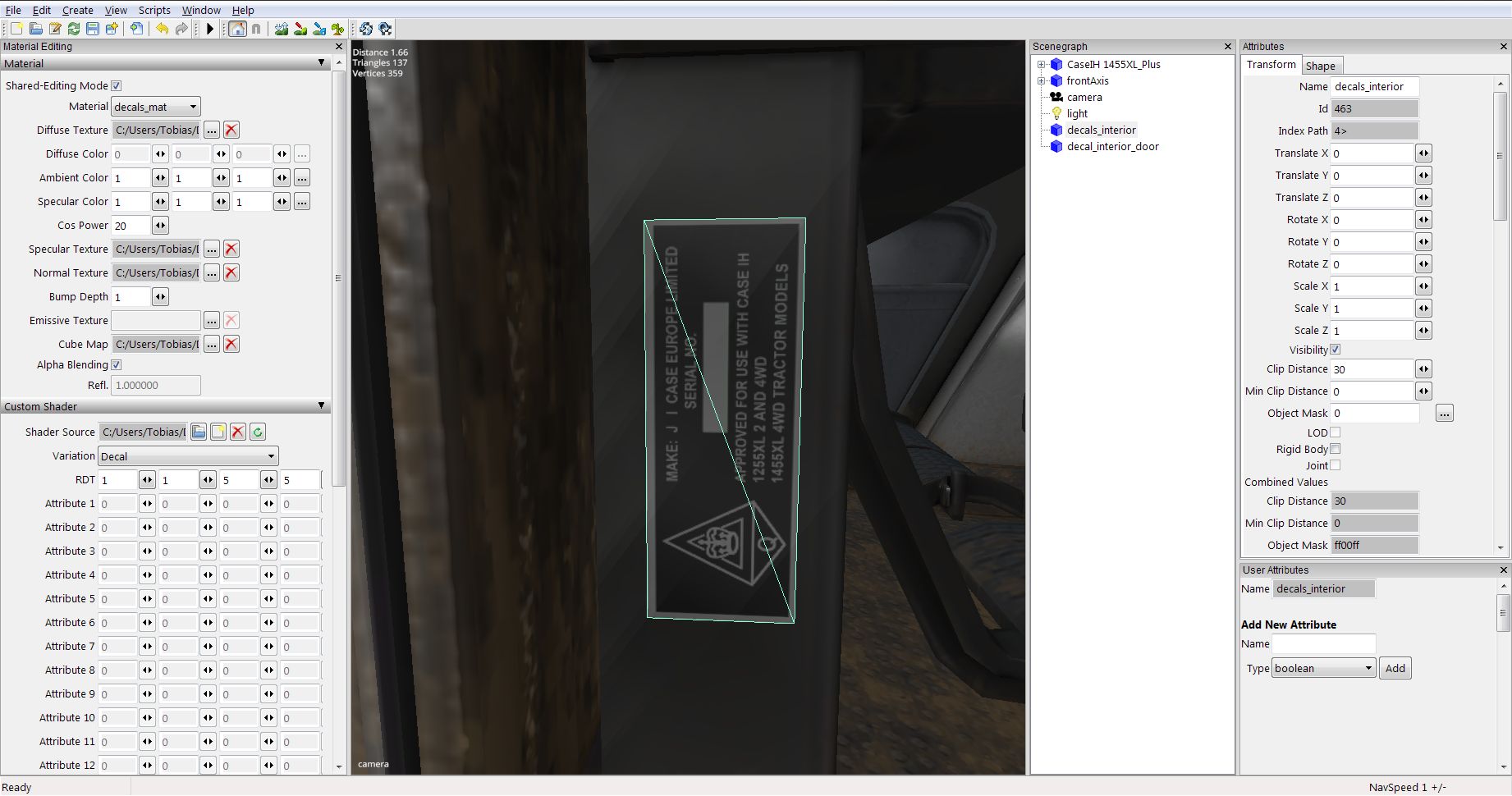

Jetzt öffnet den Material Editor und markiert eines eurer importierten Meshes.
Was ist alles zu ändern:- Cos Power stellt ihr auf den Wert 50
- Fügt bei Cube Map die Textur „rough_cube“ ein
- Falls ein Häkchen bei Alpha Blending vorhanden ist, macht es raus
- Unter Custom Shader den Vehicle Shader einfügen und bei Variation „Decals“ auswählen.
- Unter RDT stellt ihr fogendes ein
Für Innenraum Decals : 1 → 1 → 5 → 5
Für Aussendecals : 1 → 1 → 20 → 25Wenn alles geklappt hat, sollte das schimmern der Specular verschwunden sein und die Dirt sichtbar.
Im Bild hier kann man ein bearbeitetes Decal sehen und das die original Dirt von Giants wieder vorhanden ist!Nun viel Spass beim selber ausprobieren.

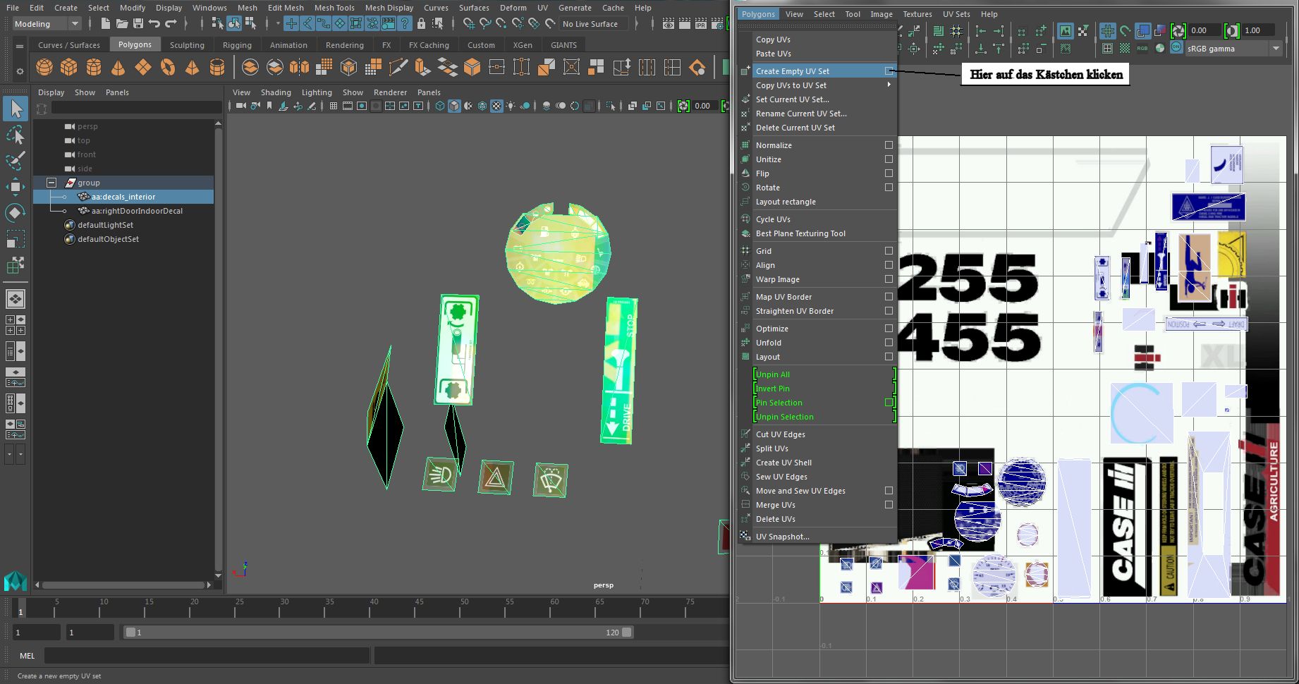

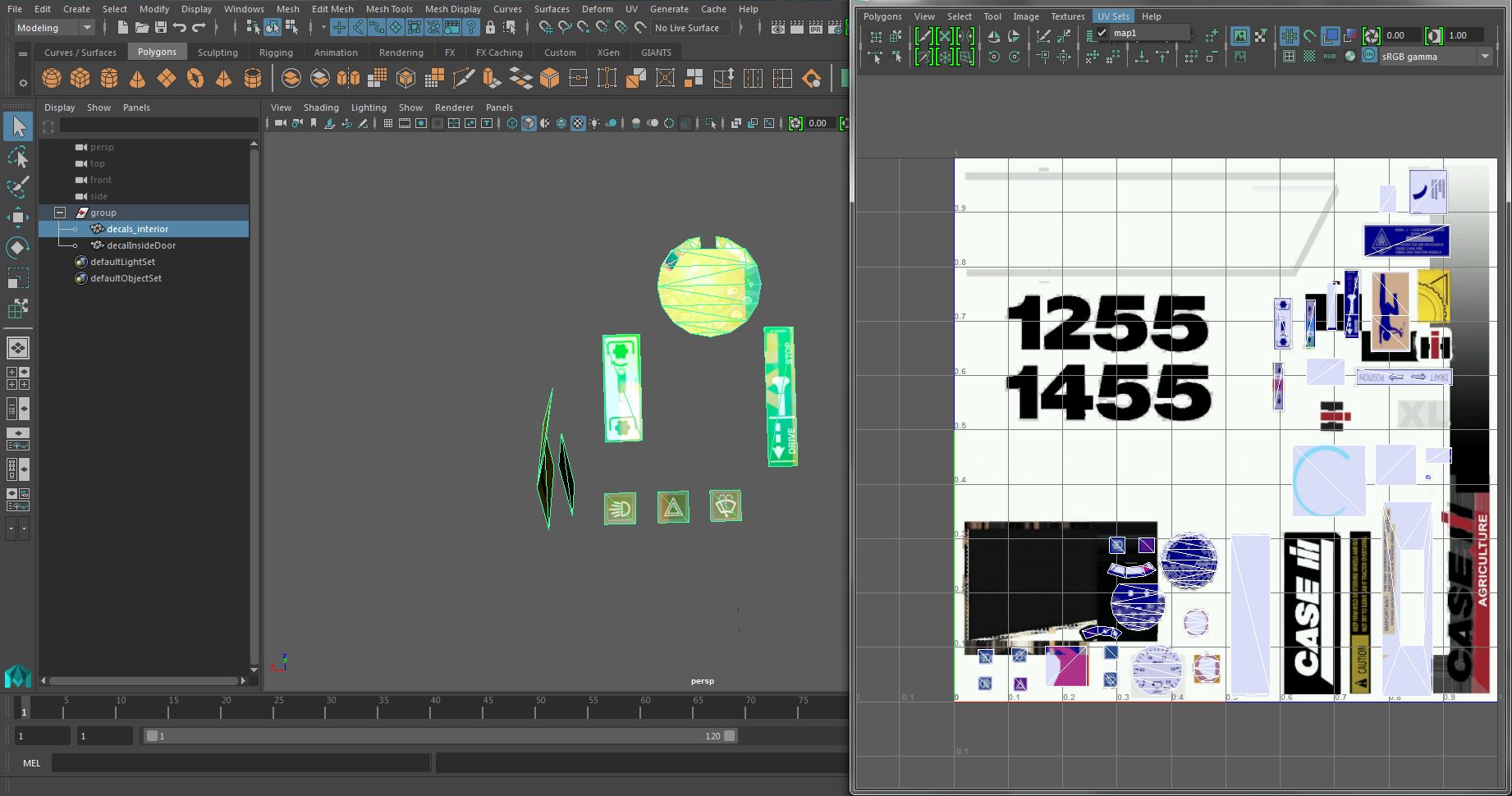

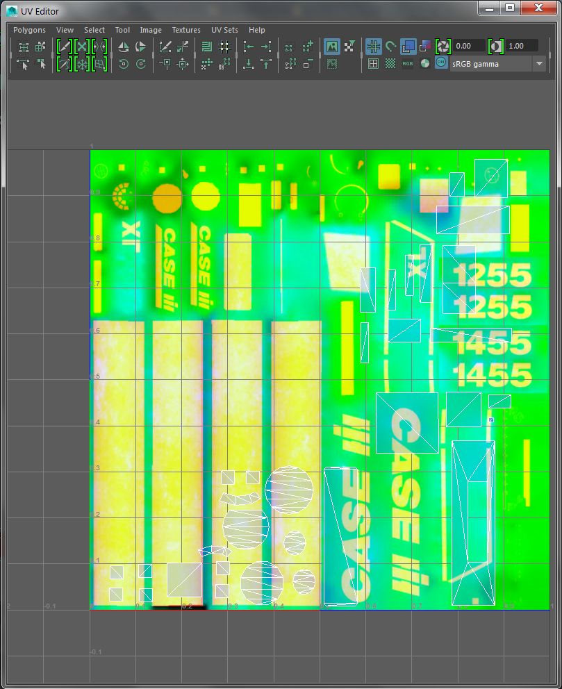

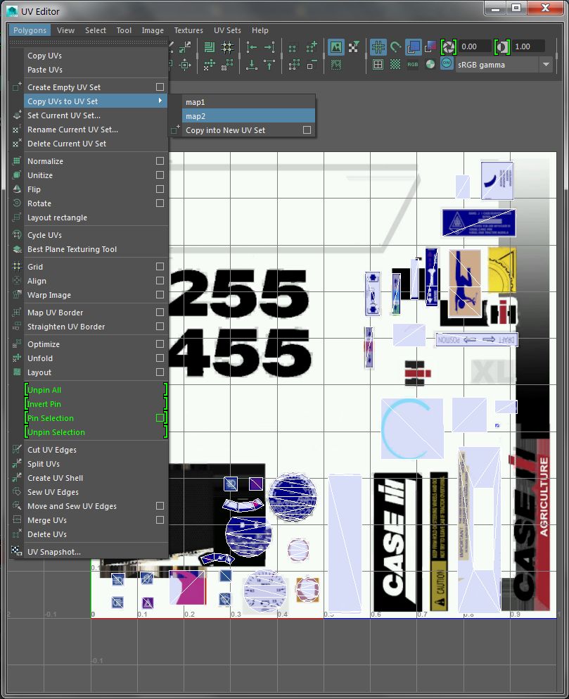

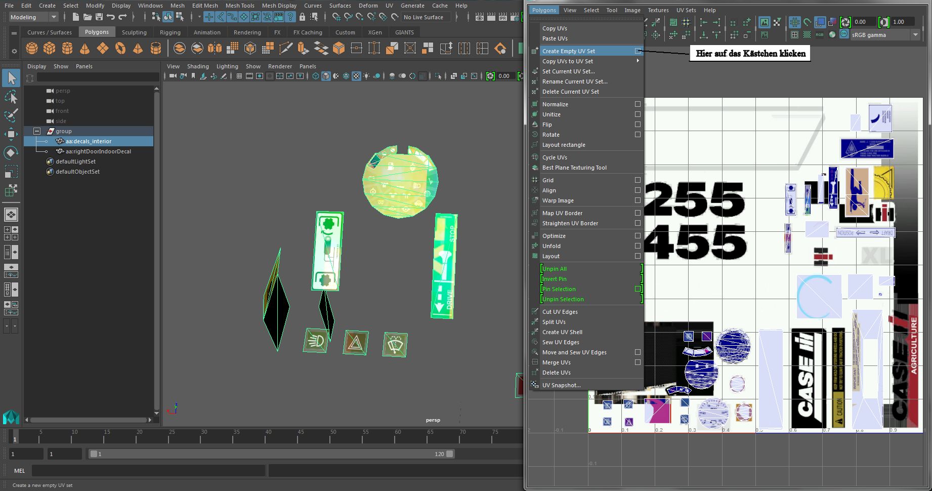

Wenn wir jetzt den UV Editor öffnen, sehen wir die Diffuse – Map.
Oben bei UV Sets ist im Moment nur eines da. Um die Specular zu verwenden, müssen wir aber eine 2. Map anlegen.
Dazu markieren wir wieder unsere Meshes, gehen auf Polygons → Create Empty UV Set und dort auf das kleine Kästchen.
In dem Fenster das sich nun öffnet, ändern wir nun den Namen des UV Sets in „map2“ .
Nun haben wir ein leeres UV Set und müssen dieses nun füllen:
Dazu markieren wir wieder unsere Meshes (falls sie es nicht noch sind) und gehen auf Polygons → Copy UVs to UV Set → map2Da nun die Uvs übertragen sind und wir aber die Specular ausrichten müssen, brauchen wir auch die Textur dieser.

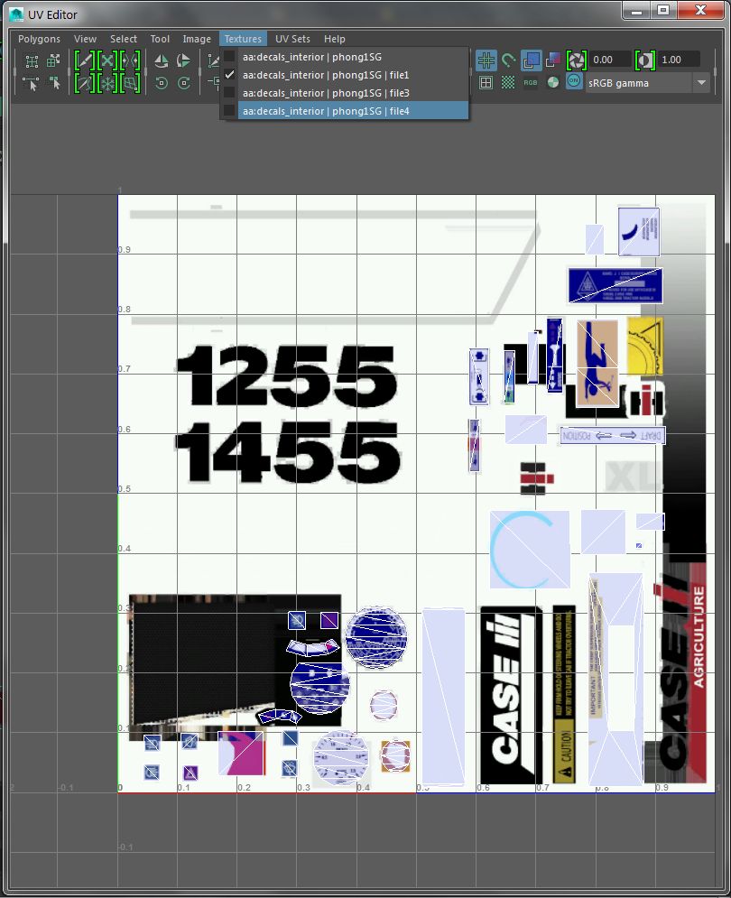

Öffnen wir nun den Reiter Texturen und suchen unsere Specular. Bei nur einem ausgewählten Mesh ist dies immer der vierte Eintrag.
Zur Erklärung des Eintrages:
aa:decals_interior | phong1SG | file4 → Meshname | Material | TexturfileIst alles richtig gemacht, sollten wir nun die Specular sehen können.

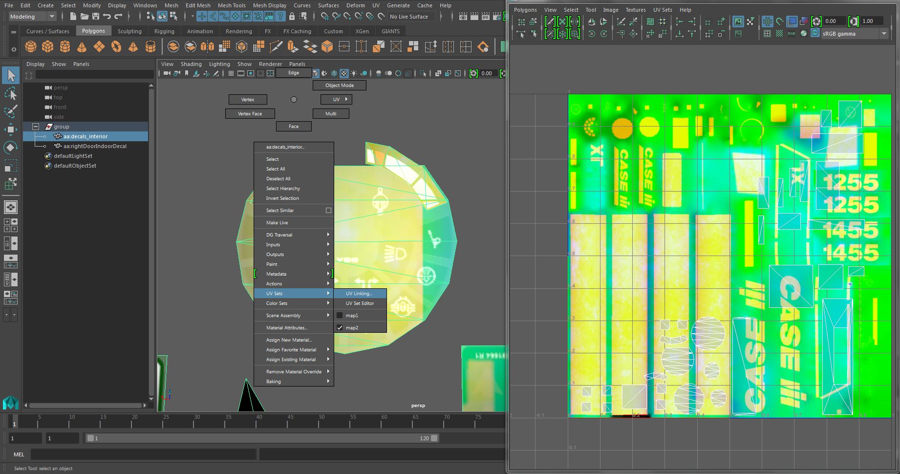

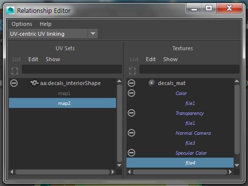

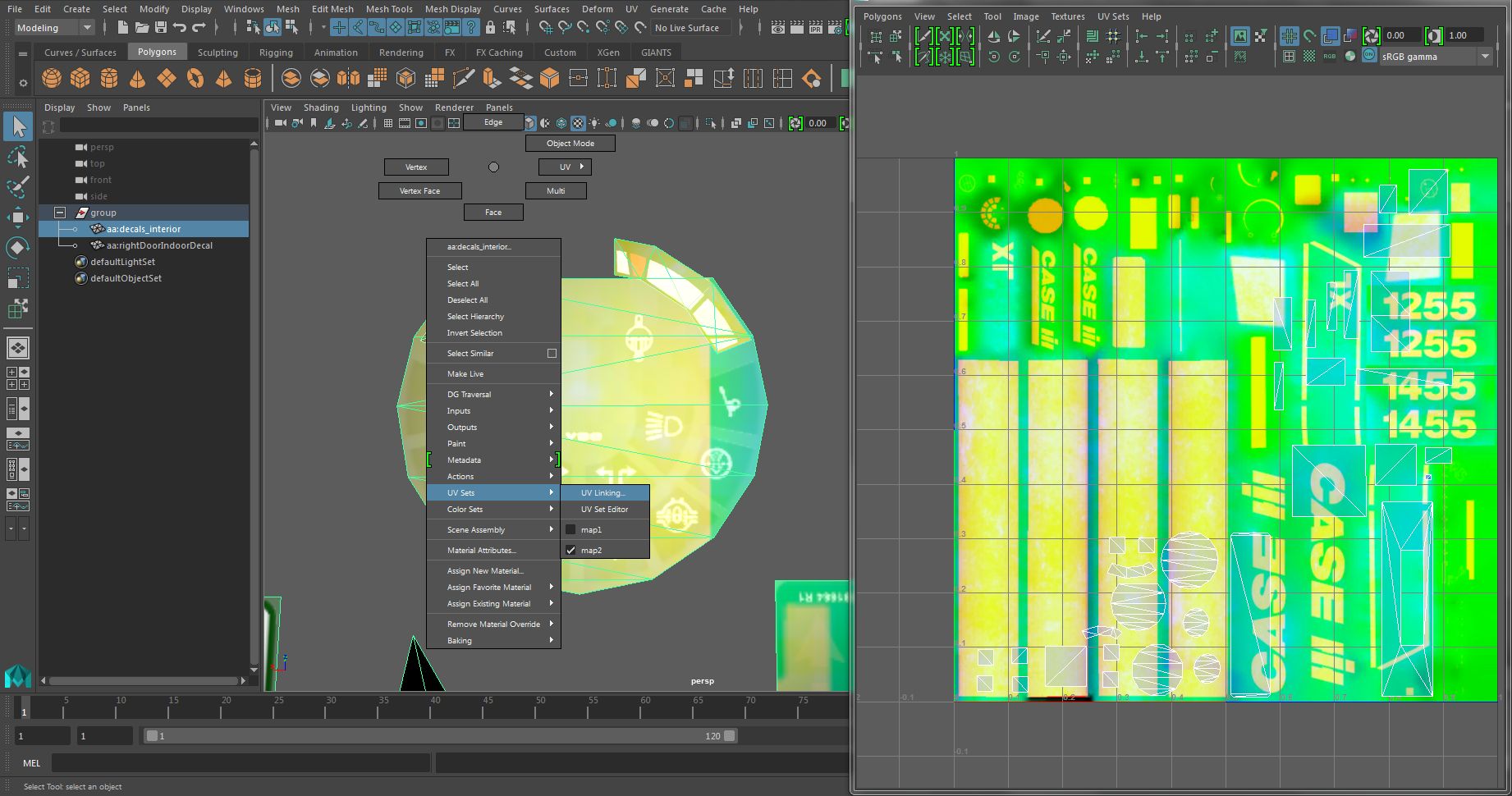

Damit auch wirklich nur die „map2“ des UV Sets bearbeitet wird, überprüfen wir dies indem wir oben auf UV Sets gehen und dann „map2“ auswählen.Nächster Schritt ist, das wir dem Mesh sagen müssen, welche Texturen zu welcher UV gehören.
Hierzu mit RMB → UV Sets → UV Linking... den Relationship Editor öffnen.In diesem markieren wir links die UV „map2“ und rechts unten klicken wir bei Specular auf das „file“ . Mehr ist hier nicht zu tun und der Editor kann wieder geschlossen oder minimiert werden.
Später brauchen wir ihn noch einmal kurz. -

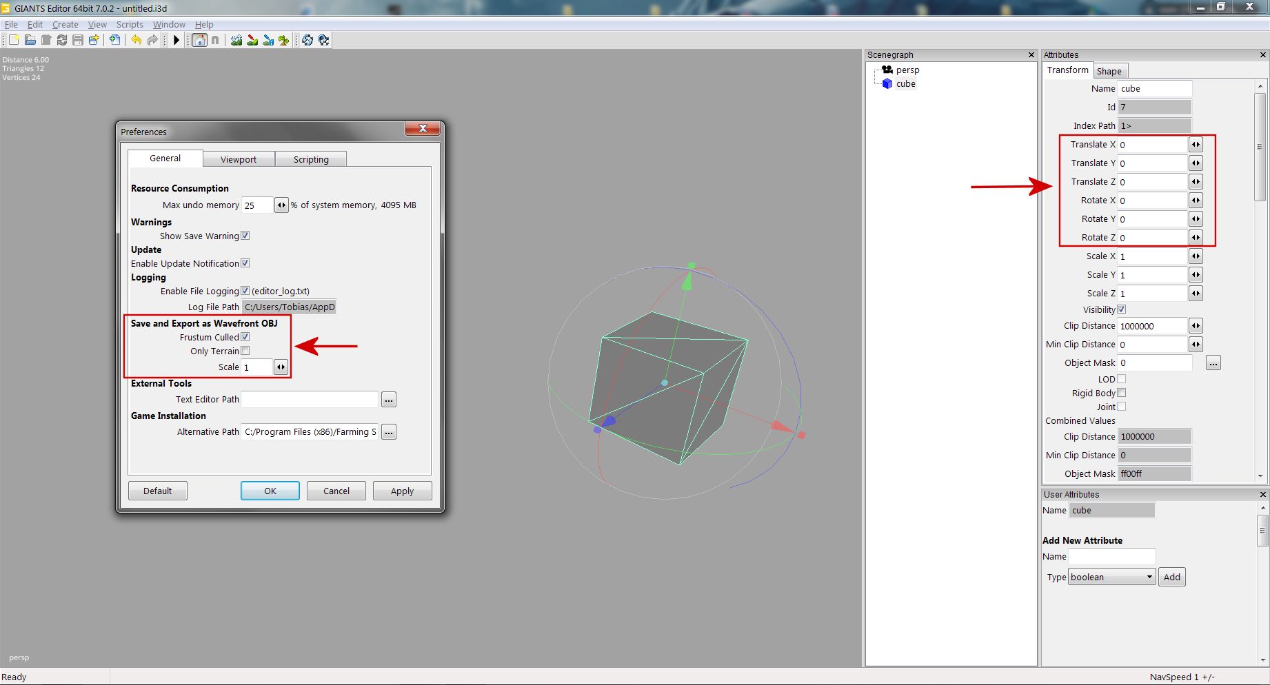

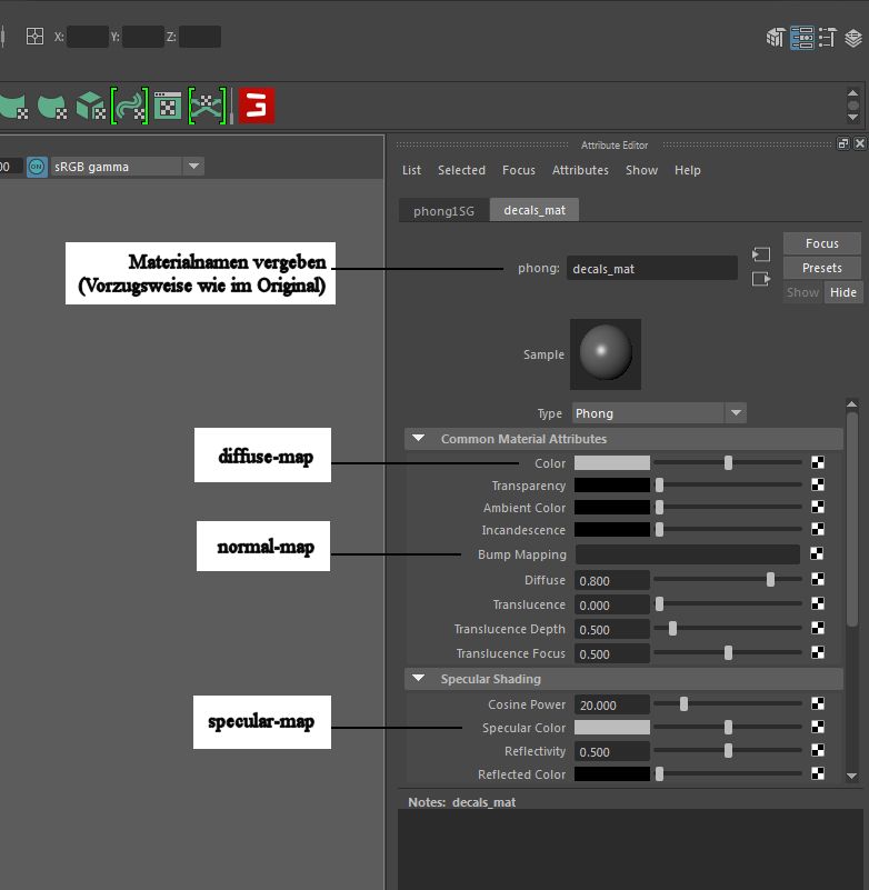

– einfach bis mittelAls erstes exportieren wir die Decals, die später bearbeitet werden sollen, mit dem Giants Editor als OBJ.

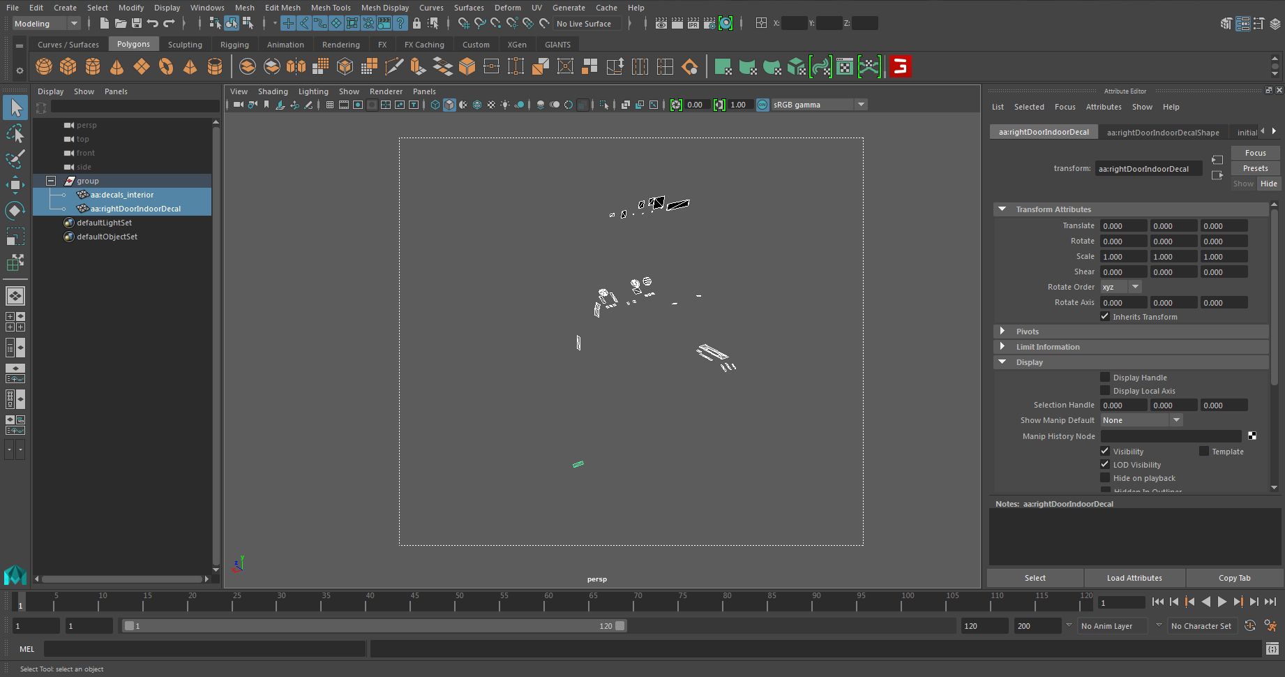

Dabei ist zu beachten, das unter „Preferences“ der „Scale“ auf 1 steht und alles was exportiert wird sollte bei Transform auf 0 stehen.Wir öffnen nun ein 3D Programm. Hier handelt es sich um Maya 2016.

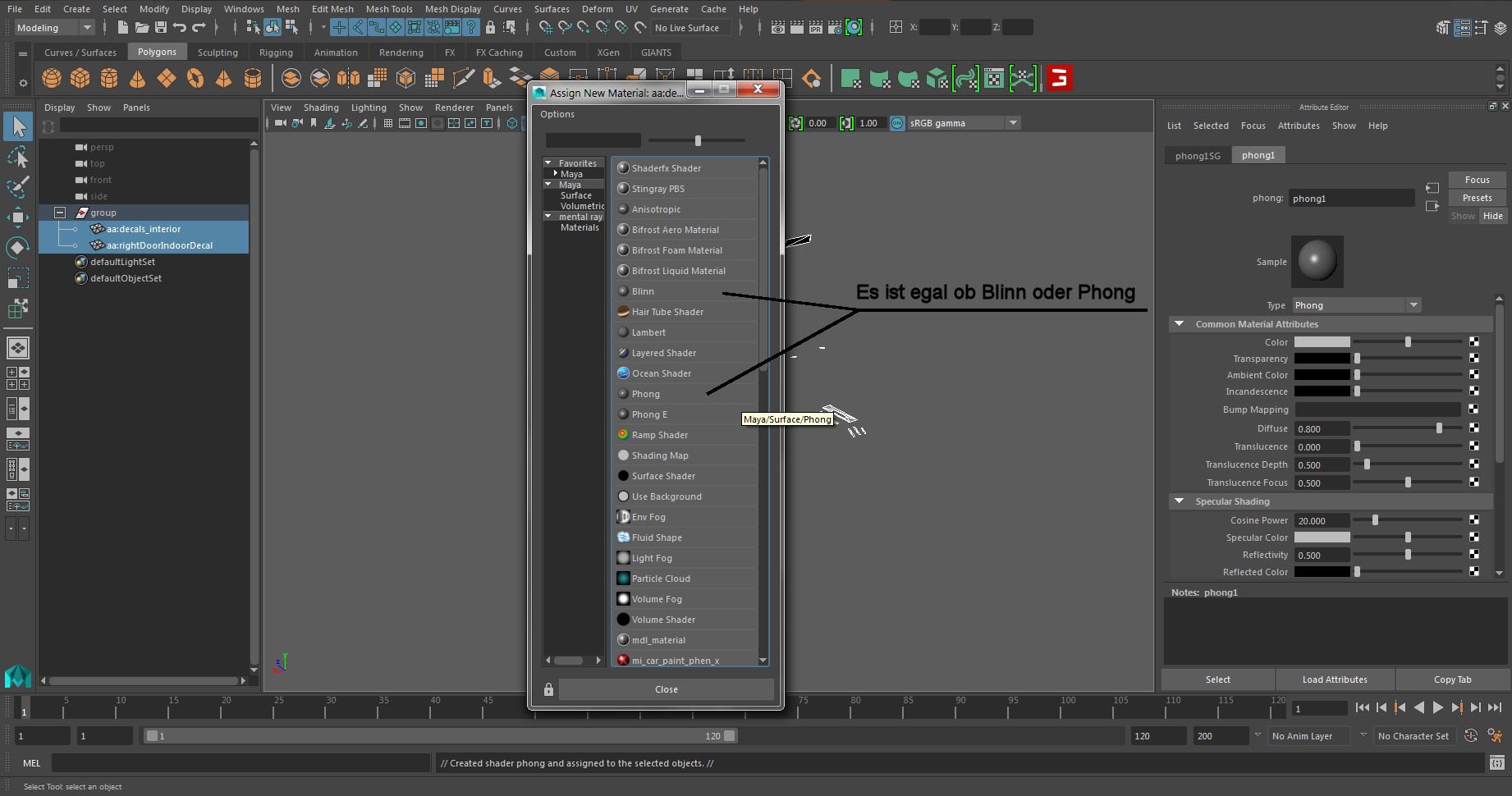

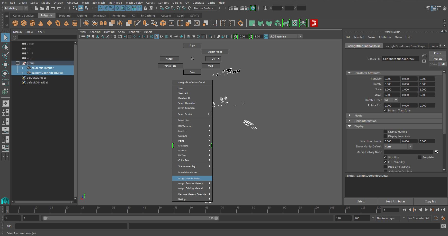

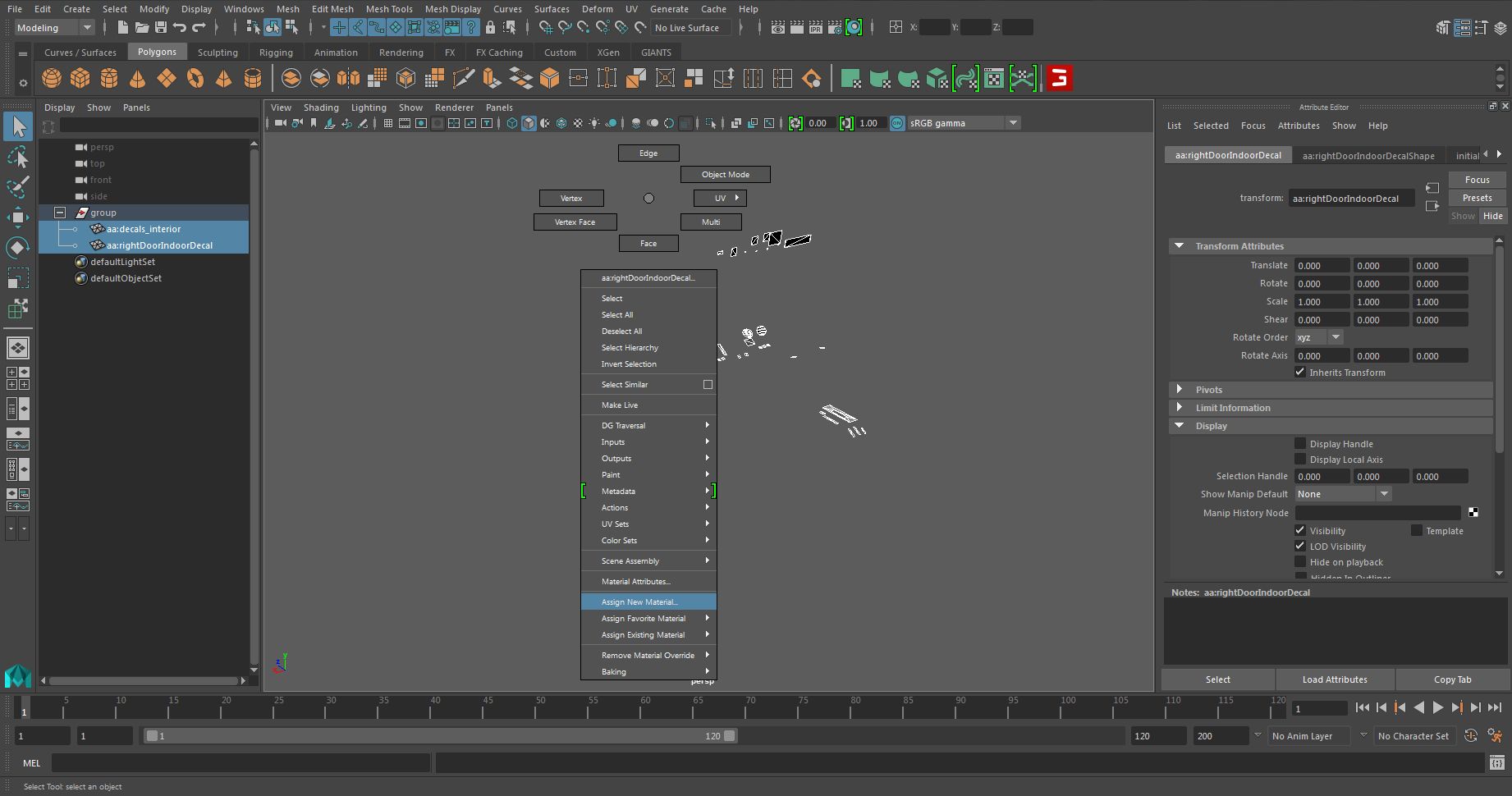

Danach importieren wir die gerade erstellte OBJ - Datei und bearbeiten alles so, wie wir das gerne hätten. Wenn ihr damit fertig seid, markiert euch alle Meshes.Als nächstes brauchen wir ein neues Material. Ausgewählt wird dies mit RMB → Assign New Material...

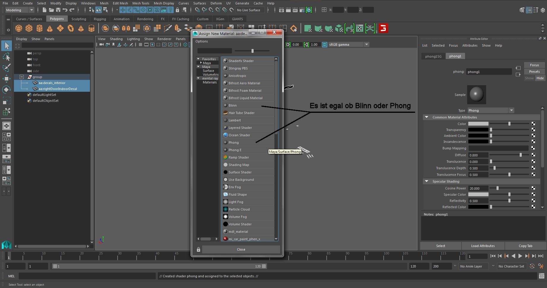

Nun müssen wir uns für eines entscheiden. Blinn oder Phong.

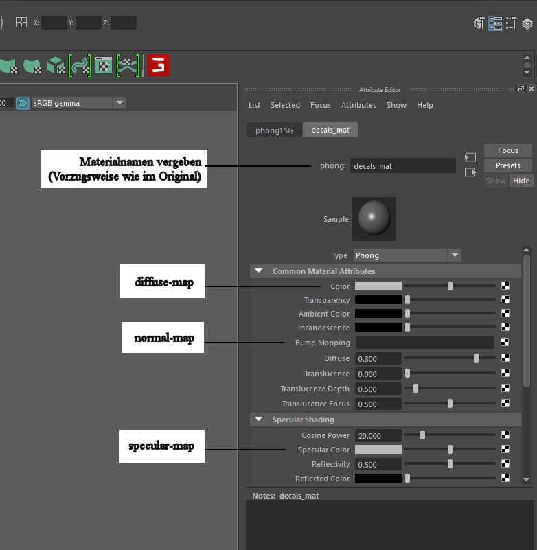

Eigentlich ist es egal, wobei Phong ein bisschen weniger Glanz aufweist und für diese Zwecke die bessere Wahl wäre.Dann mal Farbe aufs Material!
1. Materialnamen ändern
2. Diffuse – map einfügen
3. Normal – map einfügen
4. Specular – map einfügen -
