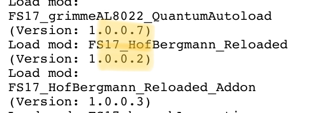

    in der log.txt steht drin das du HBR 1.002 und das Addon HBR1.0.0.3 und den LS graphik Mod lädst. Ich würde behaupten Mod Ordner einmal leeren und dann nur HBR1.0.0.3 starten wenn das vor 20uhr gestern geladen wurde mit HBR Addon wenn nicht dann mit LS Mod

    guten Morgen, läuft bei Fir die Map mir allem ohne Probleme ? Wenn ja dann ist doch alles in Ordnung. Ich hab nur nieder geschrieben was mir aufgefallen ist. Ich eillte niemand verunsichern hab aber schon 2 log hier gesehen die das gleiche Problem haben das Mit dem Ladefehler Addon nicht geladen wurde. Darauf hin habe ich es getestet weil mein Haup Rechner )IMac) das gleiche Problem hatte also. Hab dann Laptop , iBook und den Windows Pc kurz getestet und das festgestellt.

    Guten Morgen. Bitte lade dir die neue Version. Was ich fest gestellt habe ist , das IMac und Steam Version seltsamer Weise Probleme mit der Addon Datei haben. Ich hab’s heute Nacht mit 2 IMacs und mit ein 7 bzw 10 gestartet. Das einzigste das die fehlende Addon geladen hatte war Win10 64Bit ohne Steam.
    Habe gestern noch die Datei mit LS Modcompany geladen die läuft auf allen Systemen ohne Probleme. Ich hatte mit dem Buyable Objekts meine Probleme die sind aber gelöst nach dem Andy die Scripte wieder integriert hatte. Schönen Tag noch und viel. Spaß beim ls17

    bei mir wird, trotz Richter Pfad und nach ANLEITUNG, das hier nicht geladen
    Error: Can't load resource '/Users/XXXXX/Library/Application Support/FarmingSimulator2017/mods/FS17_HofBergmann_Reloaded/../FS17_HofBergmann_Reloaded_Addon/mCompanyFactory.lua'.
    Error: Can't load resource '/Users/XXXXX/Library/Application Support/FarmingSimulator2017/mods/FS17_HofBergmann_Reloaded/../FS17_HofBergmann_Reloaded_Addon/mCompanyFactory_AddOn.lua'.
    Error: Can't load resource '/Users/XXXXX/Library/Application Support/FarmingSimulator2017/mods/FS17_HofBergmann_Reloaded/../FS17_HofBergmann_Reloaded_Addon/WaterPuddle.lua'.
    Error: Can't load resource '/Users/XXXXX/Library/Application Support/FarmingSimulator2017/mods/FS17_HofBergmann_Reloaded/../FS17_HofBergmann_Reloaded_Addon/Daylight.lua'.
